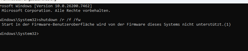

Leider komme ich nicht ins BIOS, Schnellstart ist deaktiviert sowohl im BIOS als auch in Win11.
Auch der Befehl in der cmd bringt nur eine Fehlermeldung
Mit gedrückter Shift komme ich nur ein Menü für den abgesicherten Modus etc. dort kann ich dann aber nichts auswählen, es bleibt nur der Reset.

shutdown /r /fw /t 0 <----mit Adminrechten von Windows heraus ausführen wenn möglich.
Ohne die Shifttaste oder andere zu drücken müsste das Bios erscheinen.

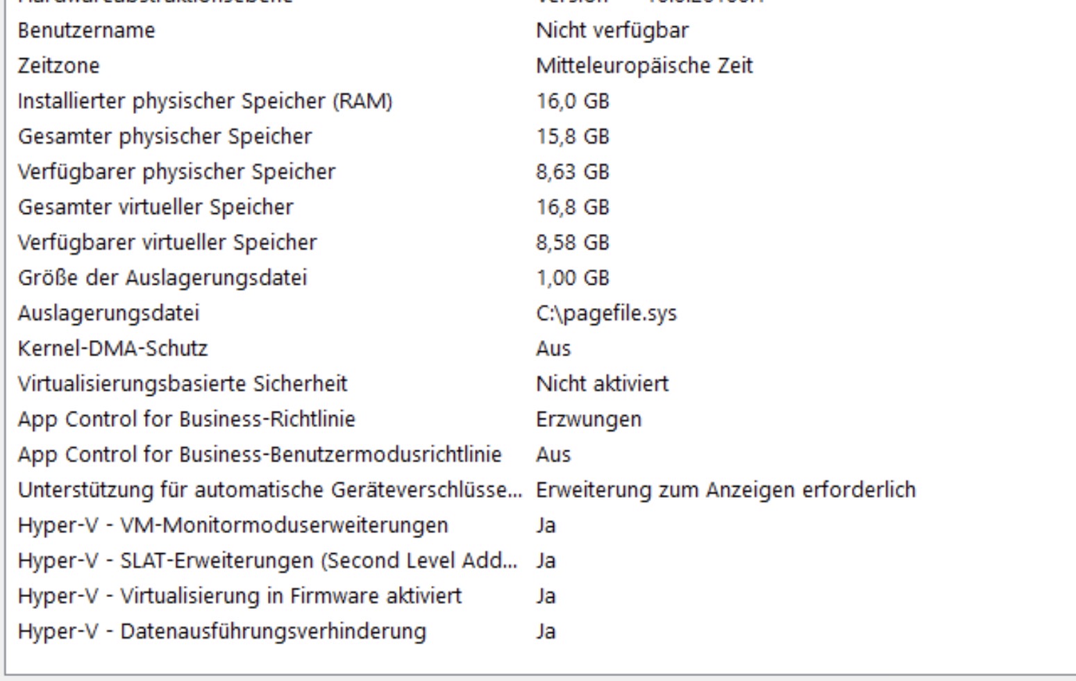

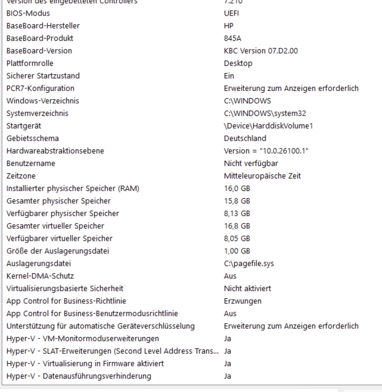

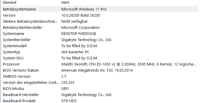

Stell mal bitte nen Shot von „Systeminformationen“ hier rein
Ich hatte das gleiche Problem und konnte es zufriedenstellend lösen. Zuerst bräuchte ich den Shot (was ich brauche, steht ganz unten)

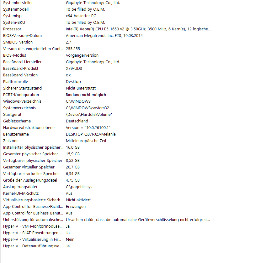

Bitte sehr :)

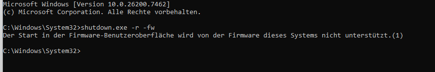

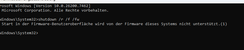

Danke euch, ich habe alle Tastenkombinationen durch, es erscheint ja auch kein Postscreen auf dem die angezeigt würden.
Shutdownbefehle nimmt das System nicht an, siehe Screenshot, egal in welcher Konstellation.
Lass ganz einfach den Schalter "/f" weg.
Also "shutdown.exe -r -fw" ausführen.

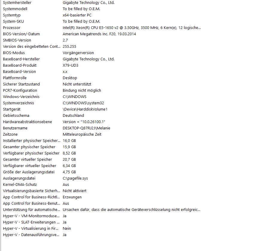

Kann nicht funktionieren, da er nicht im UEFI Mode ist, sondern im Legacy.
Ist halt Win11 auf alter Hardware mit Mogelei installiert.

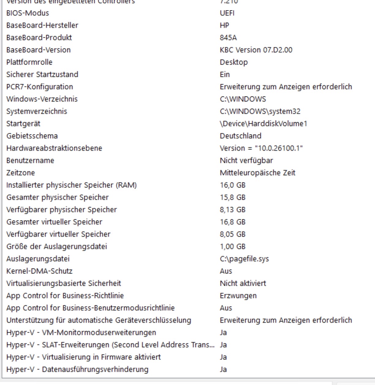

Tammy schrieb:
Bitte sehr :)
So bei mir…
Ich kann dir sagen, wie ich es gemacht hab. Aber bei bestehendem OS hab ich es nicht hinbekommen

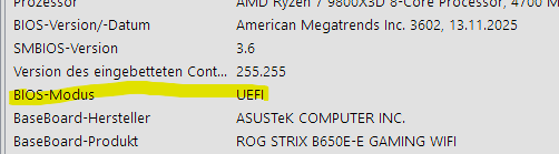

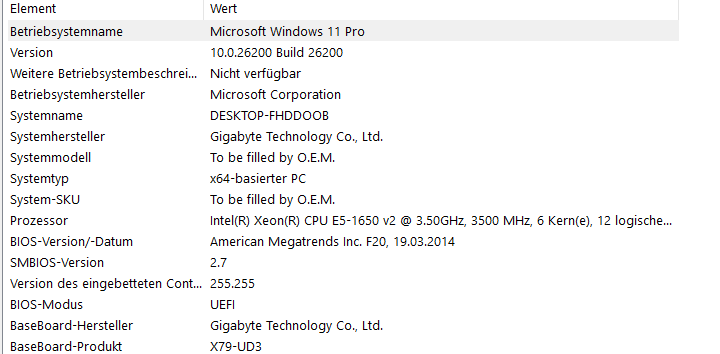

@Snoopy69 Es geht um den BIOS Mode, den Eintrag hast du in deinem Screenshot abgeschnitten.
Tammy schrieb:
Also würde eine Installation mit UEFI das Problem lösen?
Wenn dein Board das kann ja, aber dazu musst du deine Windows Installation / Datenträger von MBR auf GPT umwandeln. Dazu gibt es einige Anleitungen. Die Frage ist jetzt nur wieso der Aufwand? Nur damit man von Windows (oder andere OS) direkt ins BIOS kommt?
