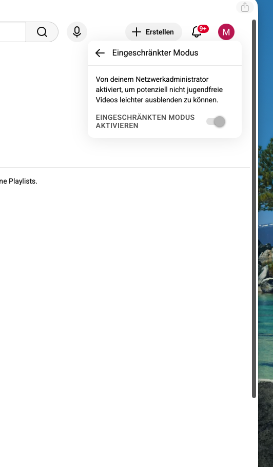

ich habe erst seit kurzem einen Mac mini M4. Heute ist mir aufgefallen, dass unter YouTube bei mir der "Eingeschränkte Modus" aktiviert ist und ich Ihn nicht deaktivieren kann, bzw. nicht bei den richtigen Einstellungen bin.
Brauche da mal Eure Hilfe. Es scheint nur ein Problem beim Mac zu sein, denn an meinem alten Windows Rechner ist der "Eingeschränkte Modus" nicht aktiviert.
Wo muss ich da man Mac schauen?
Anbei ein Foto von der Anzeige. Der Schieberegler ist nicht aktiv und kann nicht verändert werden.

Sehr seltsam, da in der Meldung ja davon die Rede ist, dass es vom Netzwerkadministrator aktiviert wurde.
Wobei, das sieht aus wie eine Meldung von YouTube, nicht von Safari. Der Button ist kein macOS Button, sondern das Design was YouTube verwendet. Unterliegt dein Google-Account irgendeiner Art von Verwaltung?
Das passiert seitdem YouTube da ein wenig an den eigenen Regeln gearbeitet hat, wenn man einen "Familienschutz-Server" DNS verwendet und der Browser sich auch an die DNS Einstellungen des OS hält. Vivaldi oder Chrome routen gleich mal auf 8.8.8.8, da fällt einem das nicht auf.
Wo finde ich das? Familienschutz sollte eigentlich nicht aktiv sein, da nur meine Frau und ich den Rechner nutzen.
