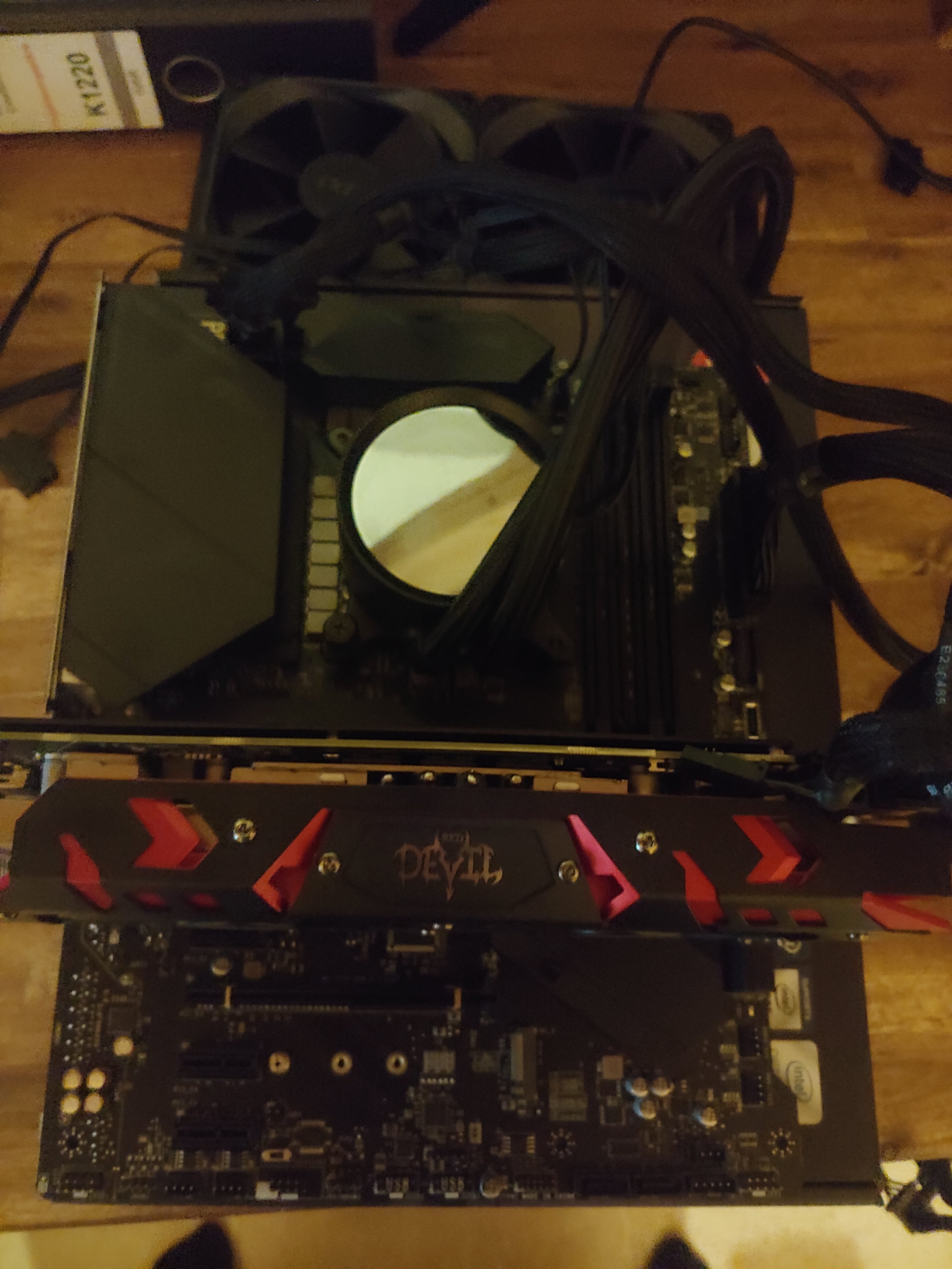

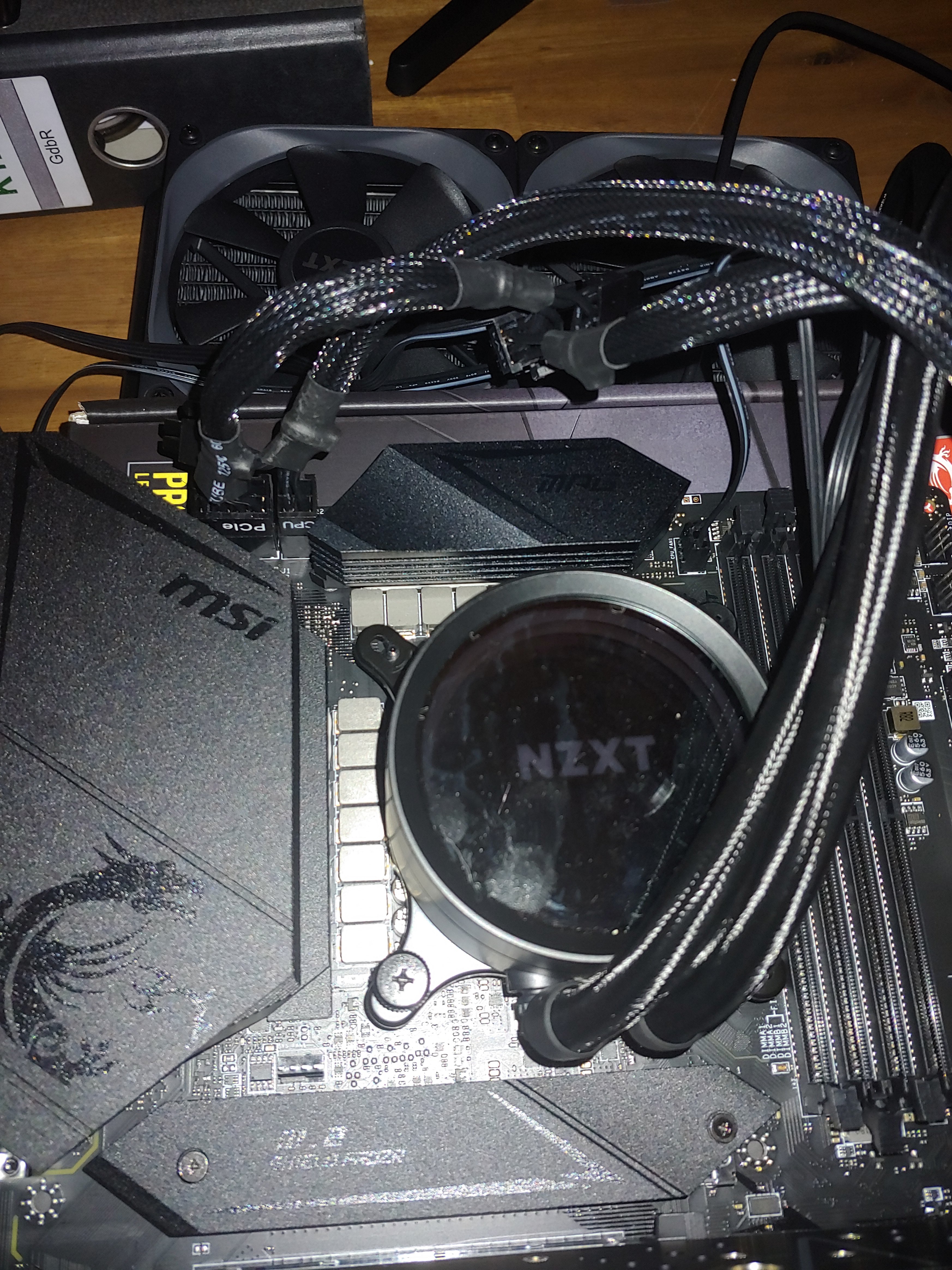

Da du schon einiges getauscht hast an Hardware kann man mit ziemlicher Sicherheit sagen, dass du was falsch gemacht hast.
Also: Fotos her
Wäre froh wenn ich was falsch gemacht hab. Dann lässts sich sicher einfach fixen. Übrigens getestet war mit beiden riegeln in bank 2.
An die CPU Spannungsversorgung gehört kein pcie Kabel, steck das richtige Kabel (ebenfalls beschriftet mit CPU) da ein dann läuft die Kiste auch.
Und RAM muss natürlich auch eingesteckt werden.
