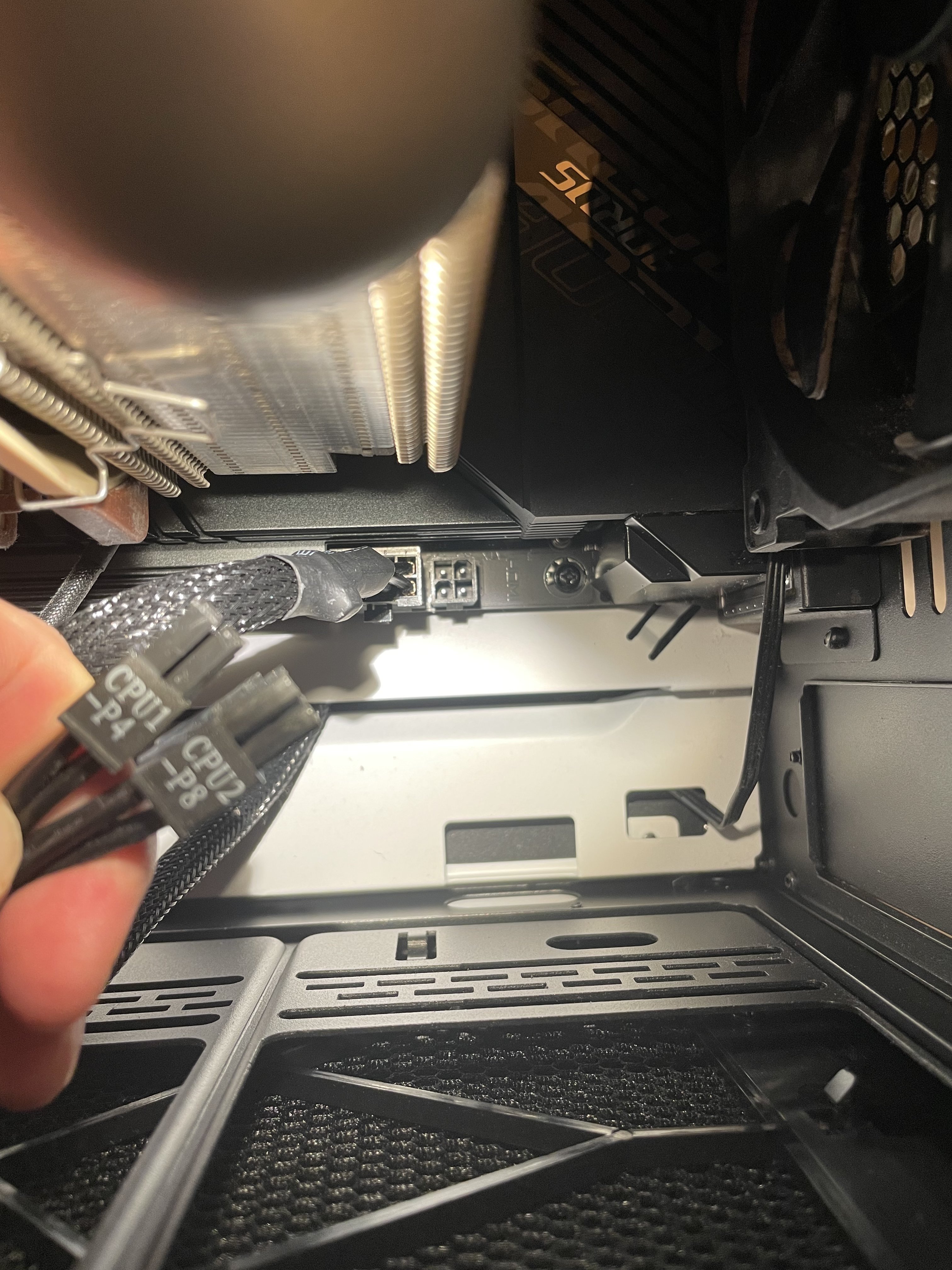

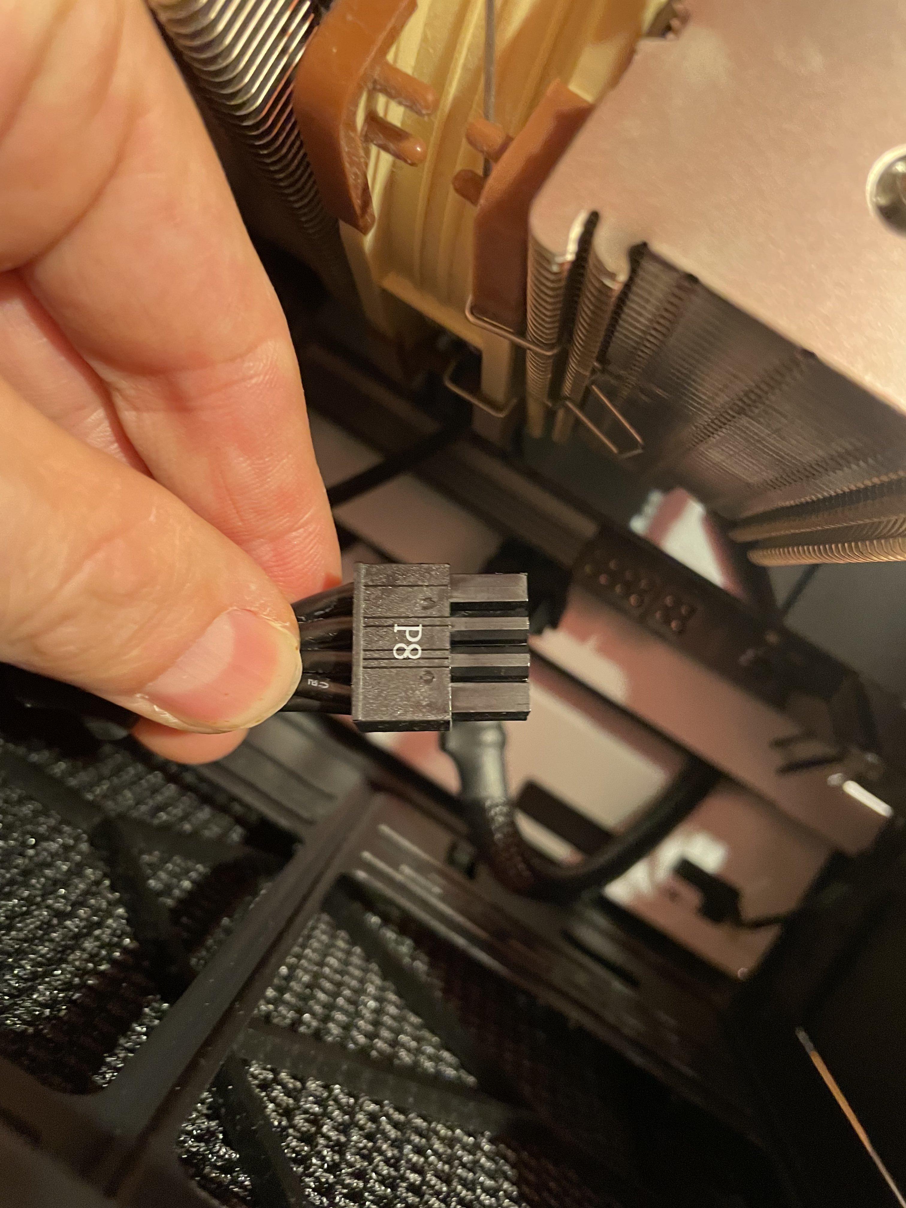

Ich habe einen 4 er p8 Stecker für cpu Strom der steckt schon an dem auros elite ddr4
direkt daneben ist ein 2 er Stecker noch frei, kommt da cpu1p4 oder cpu2 p8 ran?

Spart Aorus immer noch den 2. EPS Stecker ein zum Nachteil des Kabelmanagements?
Aber ja der P4
Reaktionen: Garack
cnubby schrieb:
Es dürfte wohl nur der P4 passen - oder?
Ne passen beide
Gut hab den p4 genommen mal sehen ob’s geht
Mein Vorgänger z390 master hatte 2 mal 4 das passen dann alle rein

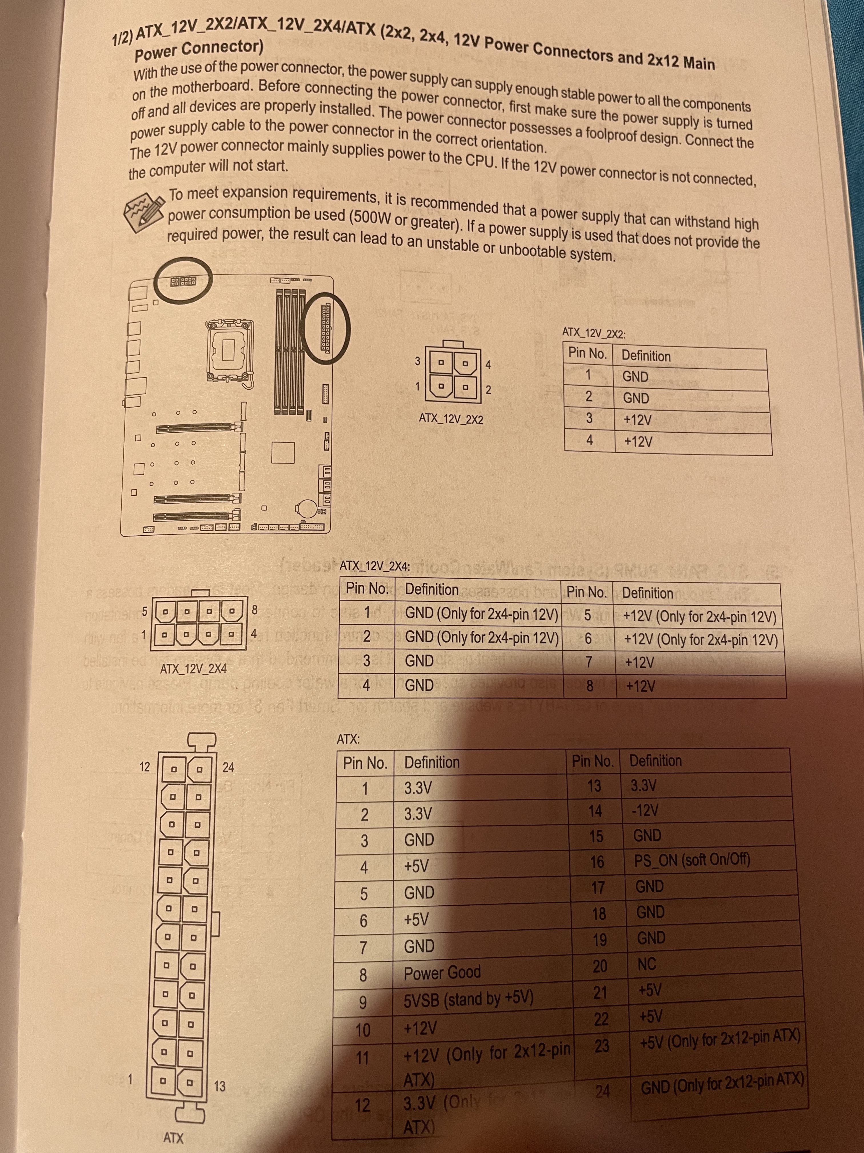

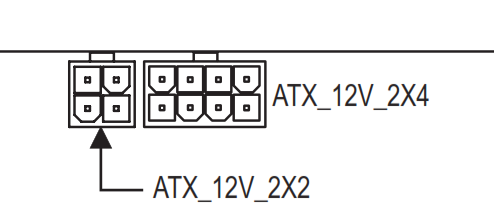

die meisten Boards haben einen 8Pin CPU Stromanschluss, der zusätzliche 4 Pin ist fast immer optional und wird nur benötigt, wenn man extrem übertakten will oder CPUs verbaut sind, die sehr viel Strom brauchen
im grunde der, der passt, von der Pin belegung gehen beide, die sind aber Codiert, so das halt meist nur einer von beiden passt
Reaktionen: Garack

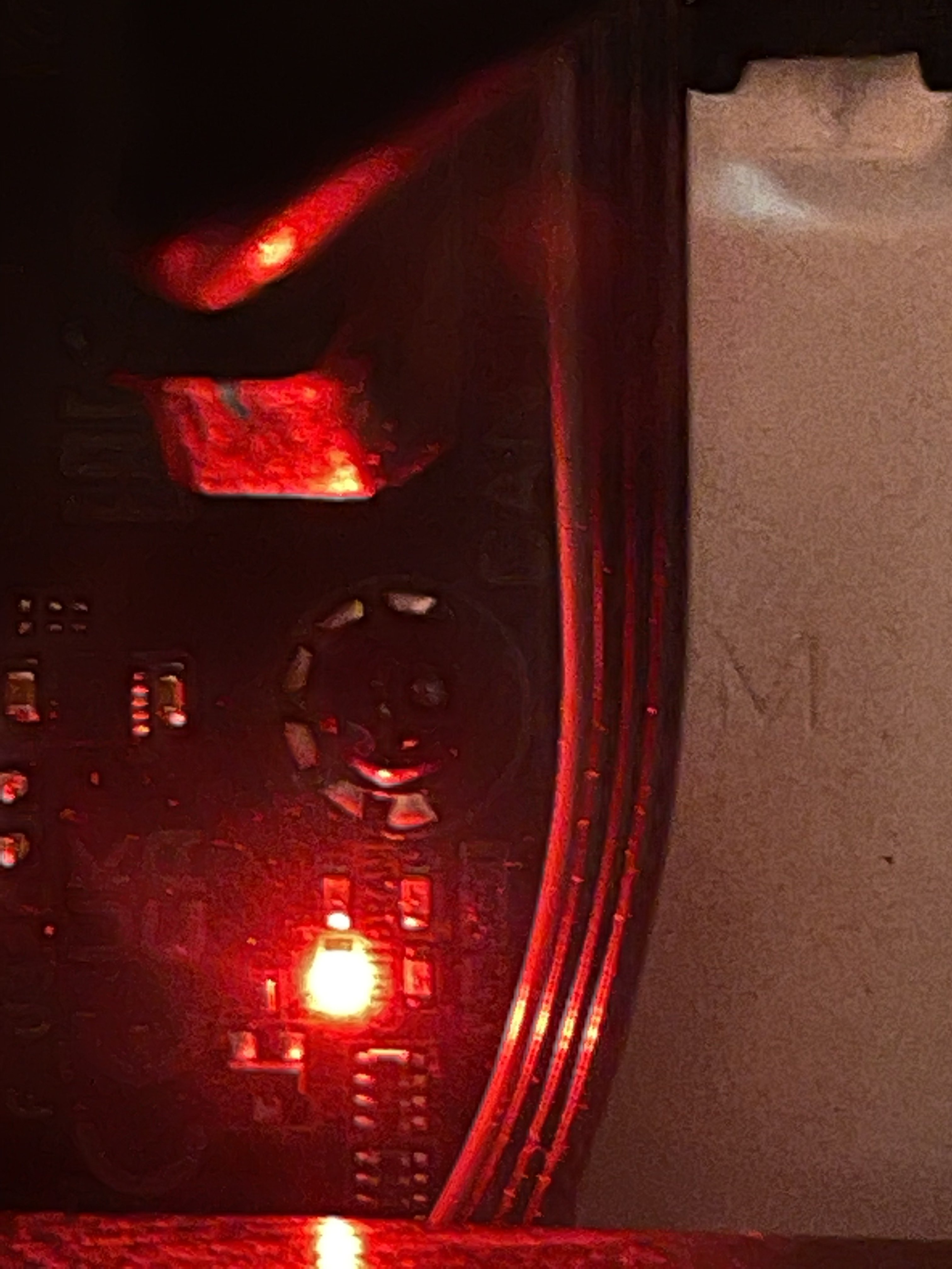

Rechner startet aber kein bios…. Lüpftet laufen alle
@bisy
12900k 32GB DDR 4 4133 Aorus Elite z690
Die cpu led leuchtet rot hast Mindfactory mir wohl eine defekte gesendet, nice…
Lüfterlaufen alle pipen tut nix

CMOS Reset und Sitz der CPU nochmal prüfen. Pfeil nach links unten ausgerichtet?
Ich hoffe du hast die Strom Stecker richtig gehabt und nicht die CPU gegrillt...
muss nicht, es können auch auf dem Board die Pins im Sockel verbogen sein.
Mit der Spannungsversorgung der CPU kann es Probleme geben

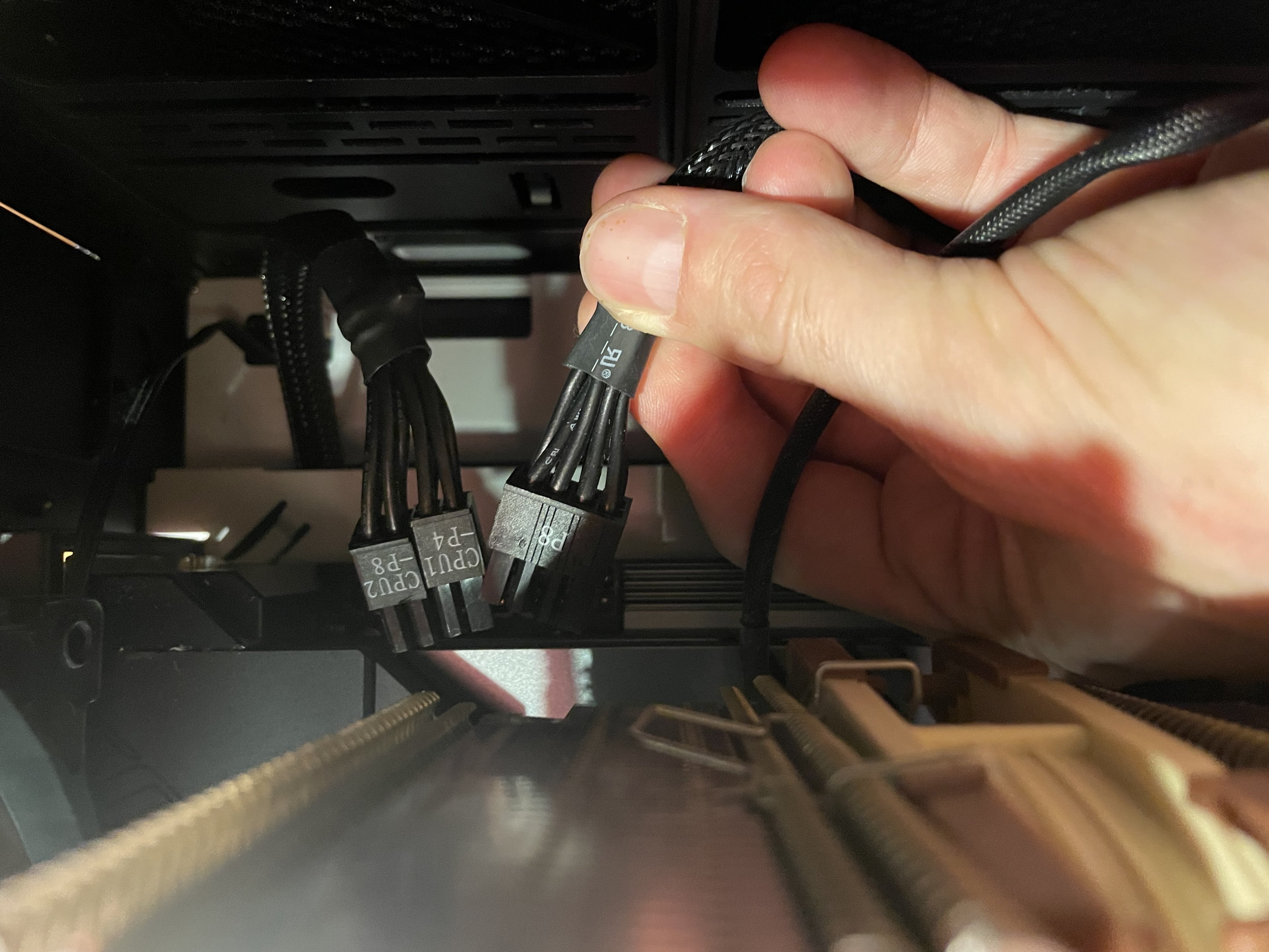

der 8 Pin denn du da angeschlossen hast ist aber auch ein 8 Pin EPS Stecker und kein 6+2Pin PCIe Stromstecker?

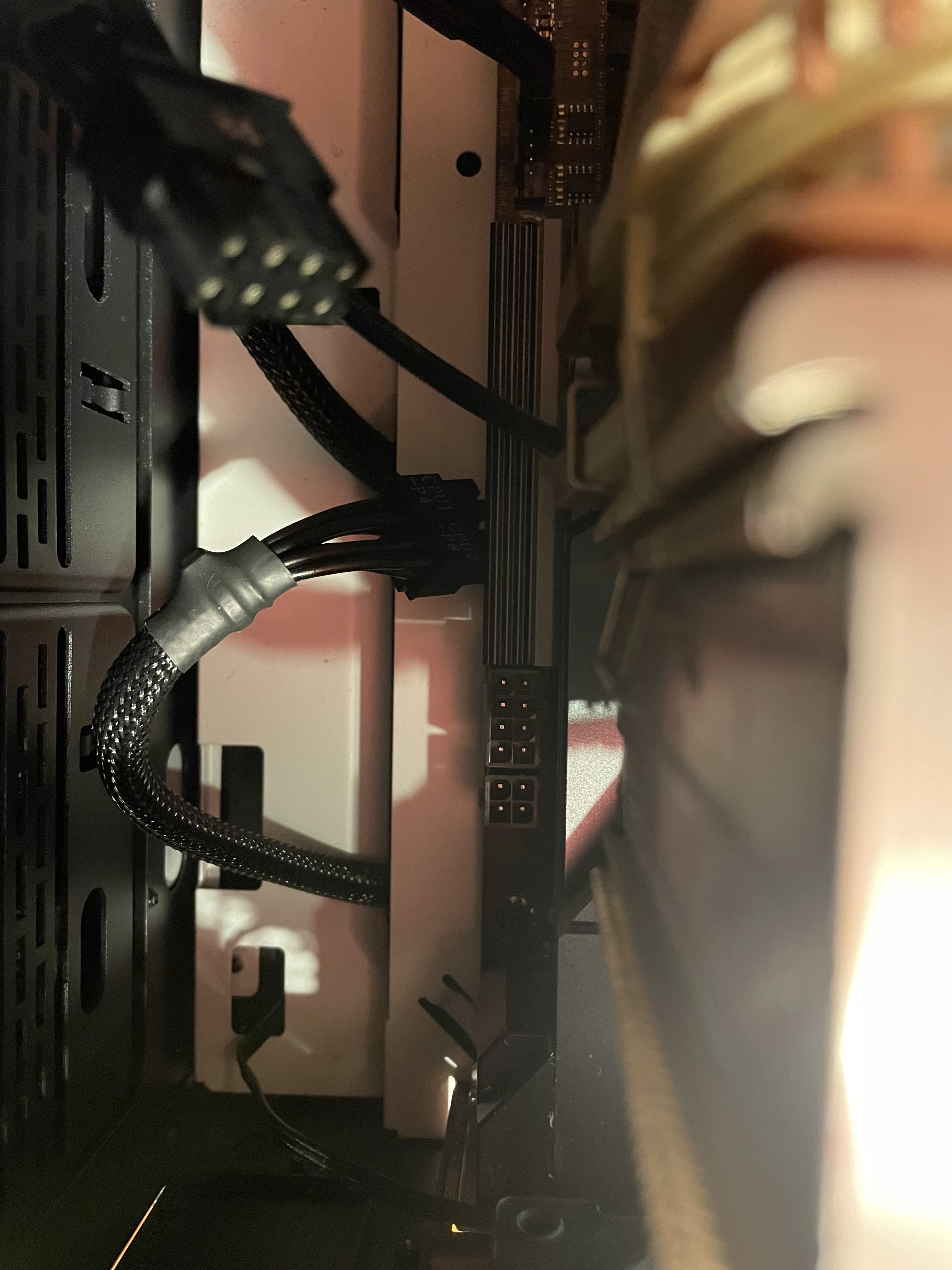

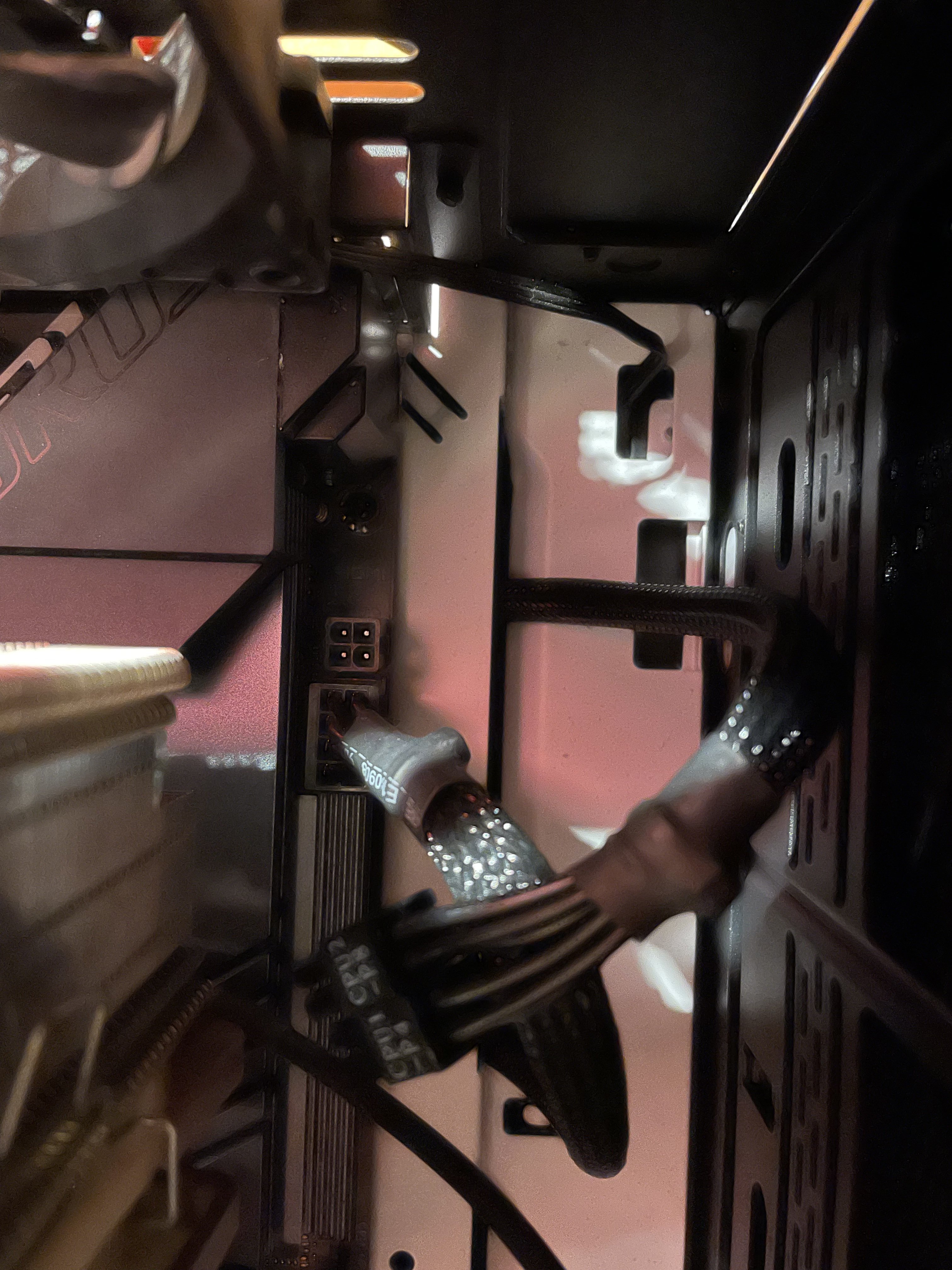

Die Beiden Kabel die du da in die Kamera hältst sind normal zusammen ein 8 Pin Stromanschluss. Welcher steckt in der 8 Pin Buchse im Mainboard? Wie ist der Beschriftet?

bisy schrieb:
Okay, der P8 ist genehmigt in diesem Anschluss
Ok, das müsste passen. Bin nur noch verwirrt das du sagst in die noch freie 4er Buchse passt der P4 und der P8. Eigentlich sollte nur der P4 passen!
Reaktionen: czmaddin
Den 6+2 PCIe Stecker hätte da gar nicht reinbekommen. Und da die 2x4 zusammen einen 8-Pin Stromanschluss ergeben, kann nur einer der 4er-Stecker passen.
Passen definitiv beide aber welche ich auch nehme cpu led bleibt rot ist so nun richtig?
Das ist schlecht wenn du da wild durchprobierst. Die Belegung der Pins mit Ground und +12V ist unterschiedlich. Damit zerstörst du dein Board oder/und deine CPU.
Probier es ohne den 4 Pin Stecker. Also nur einen 8-Pin (P8) angeschlossen.
