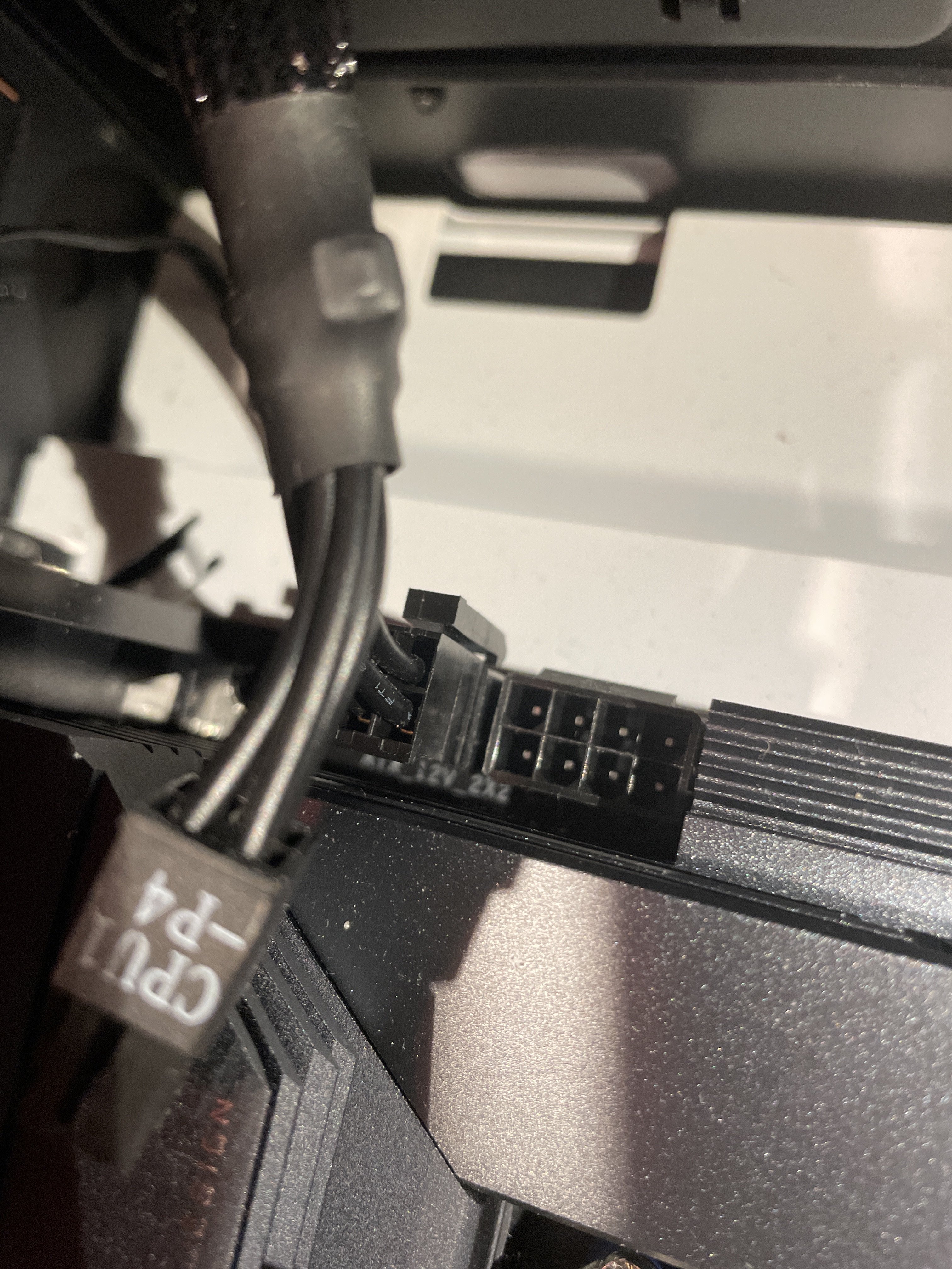

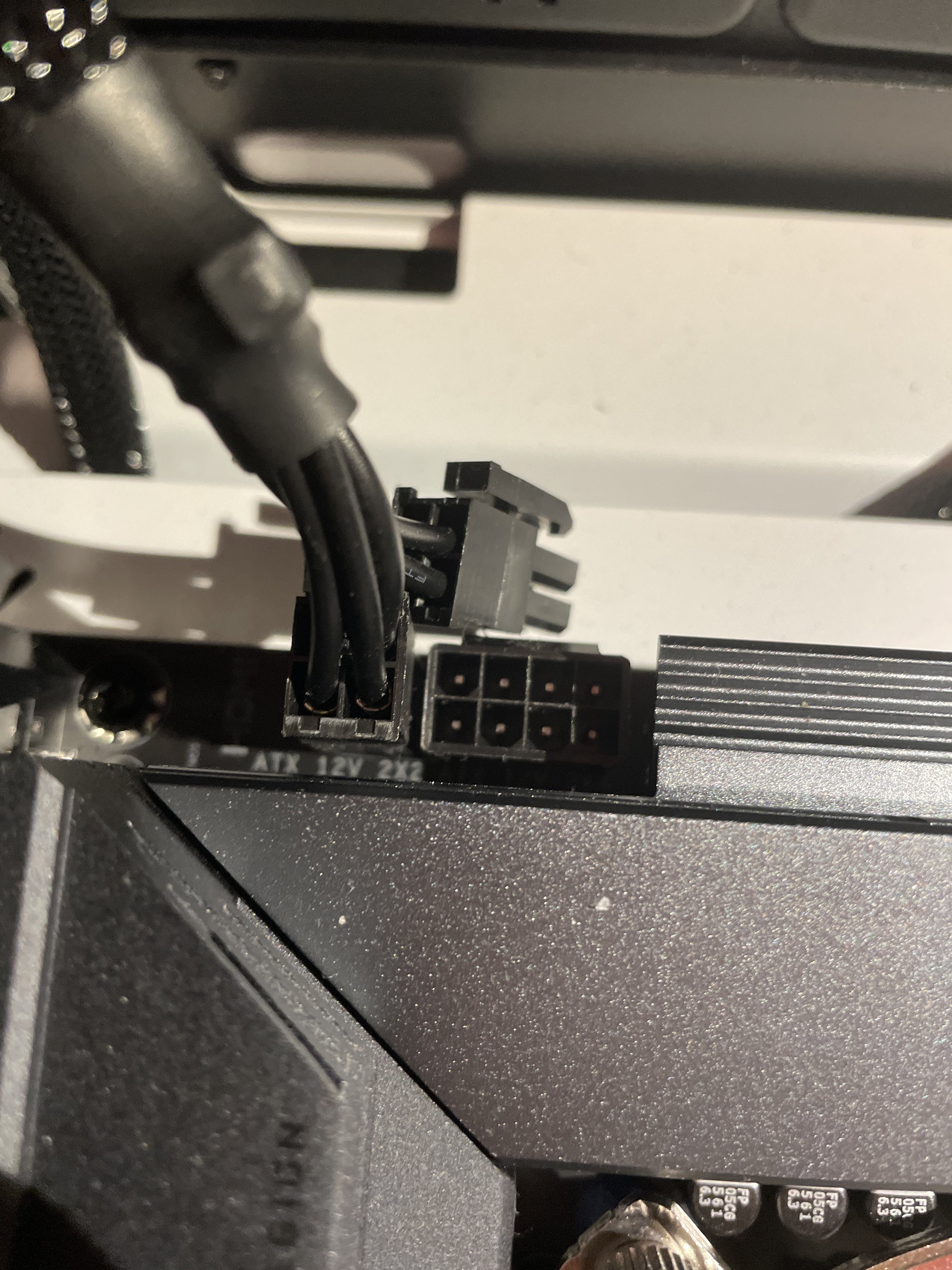

nö ist sie nicht, die ist bei den P8/EPS und P4 Steckern gleich, da kann man Problemlos probierenTobi-S. schrieb:Die Belegung der Pins mit Ground und +12V ist unterschiedlich.
Z690 aorus elite p8 Stecker
- Ersteller Garack
vorher lief im gleichen Gehäuse mit gleichem Netzteil der 9900k auf dem auros Master z390, 750 watt bequit straight power 12

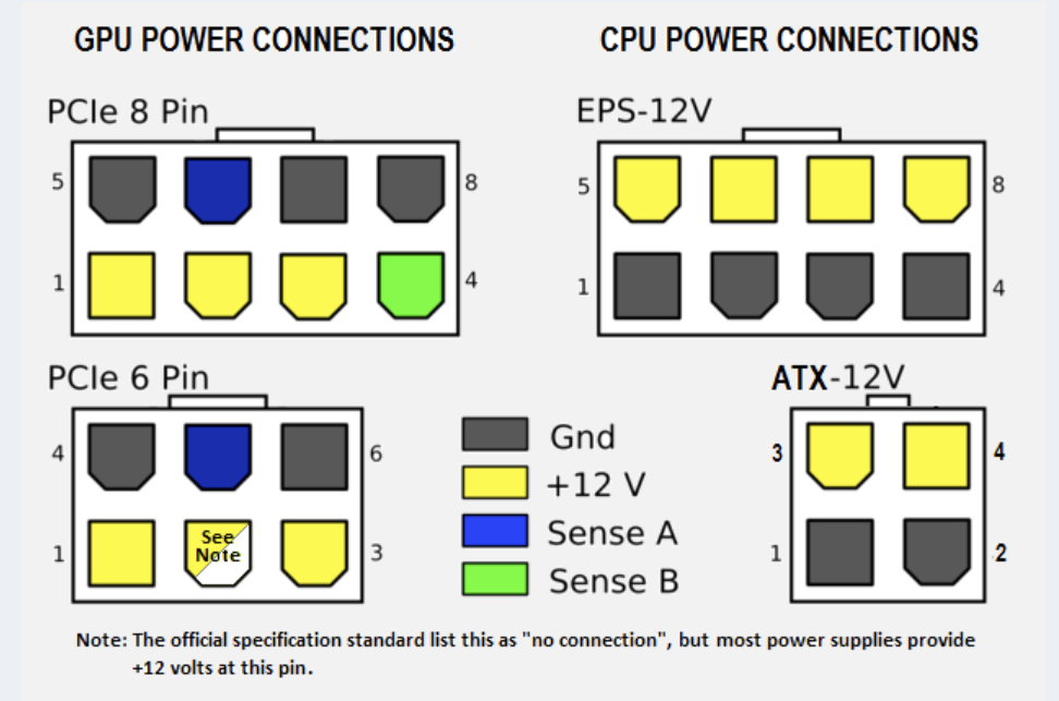

Hab ich schon auch schon 2 Pin zusätzlich, nix led bleibt rot bios kommtTobi-S. schrieb:Das ist schlecht wenn du da wild durchprobierst. Die Belegung der Pins mit Ground und +12V ist unterschiedlich. Damit zerstörst du dein Board oder/und deine CPU.
Probier es ohne den 4 Pin Stecker. Also nur einen 8-Pin (P8) angeschlossen.
Tobi-S.
- Mai 2013
- 1.458
bisy schrieb:nö ist sie nicht, die ist bei den P8 und P4 Steckern gleich, da kann man Problemlos probieren
Stimmt! Die CPU Versorgung hat auf der Nasenseite +12V und auf der anderen Seite Ground.
Sorry, ich dachte die wären über Kreuz.

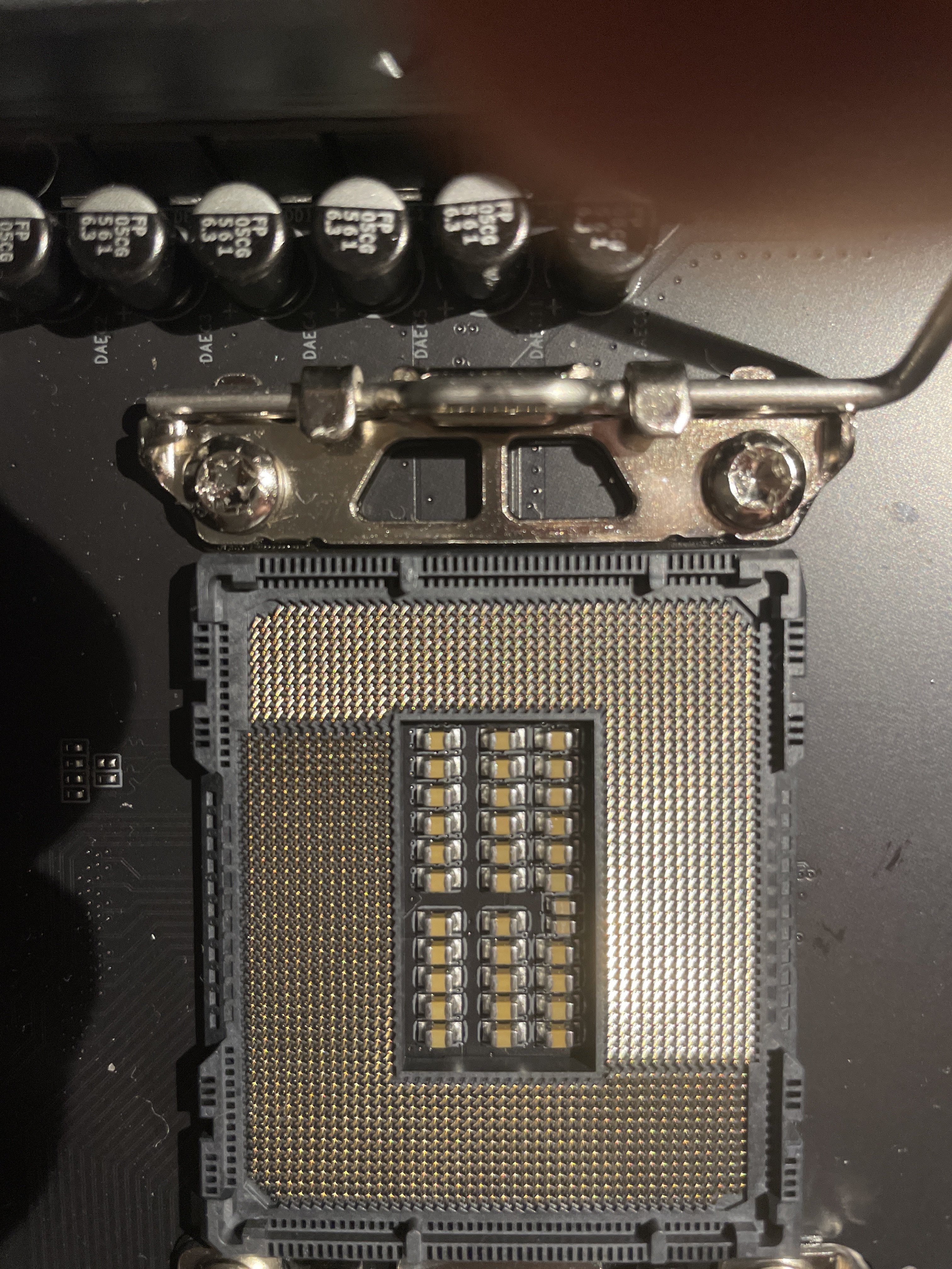

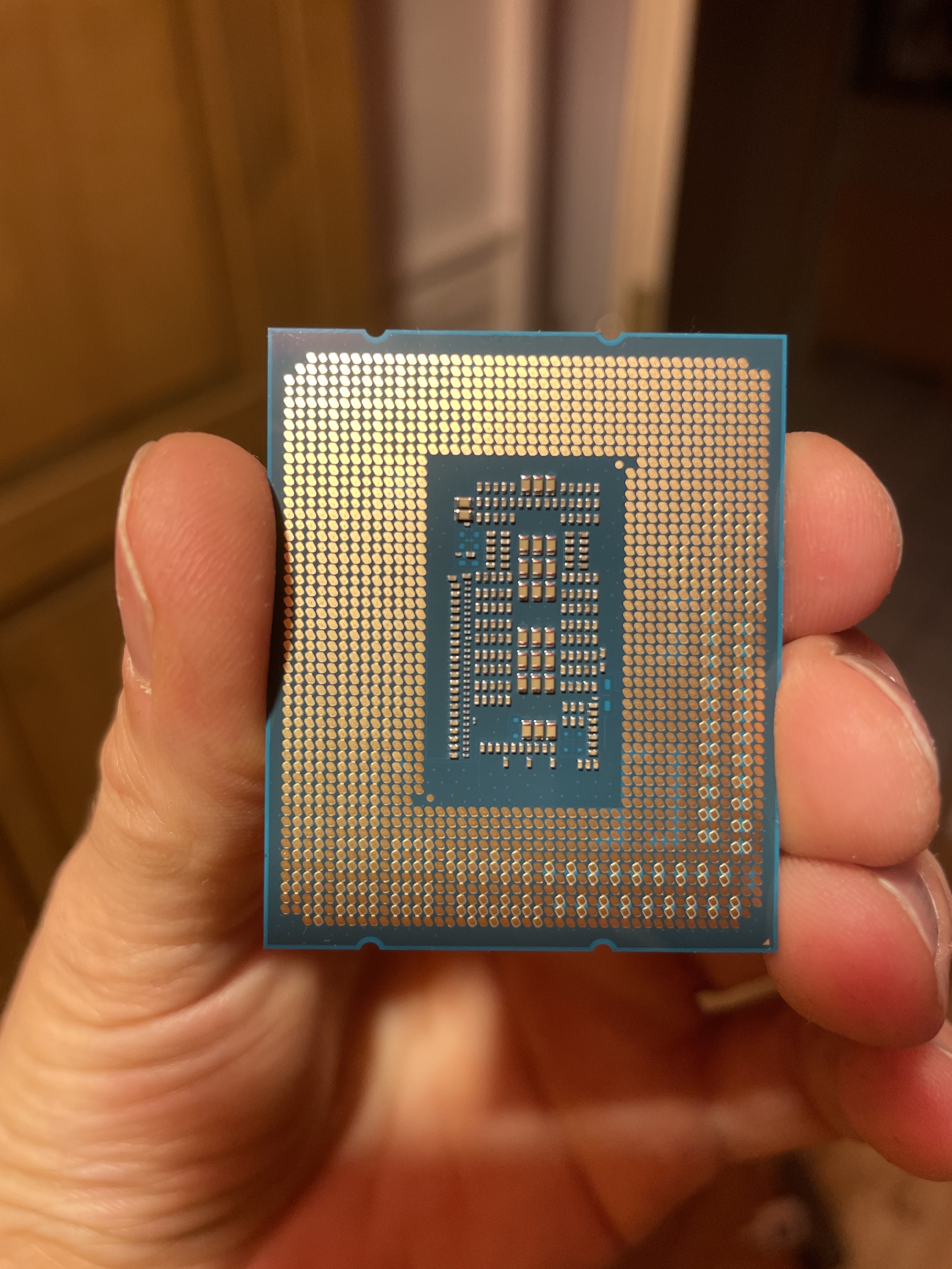

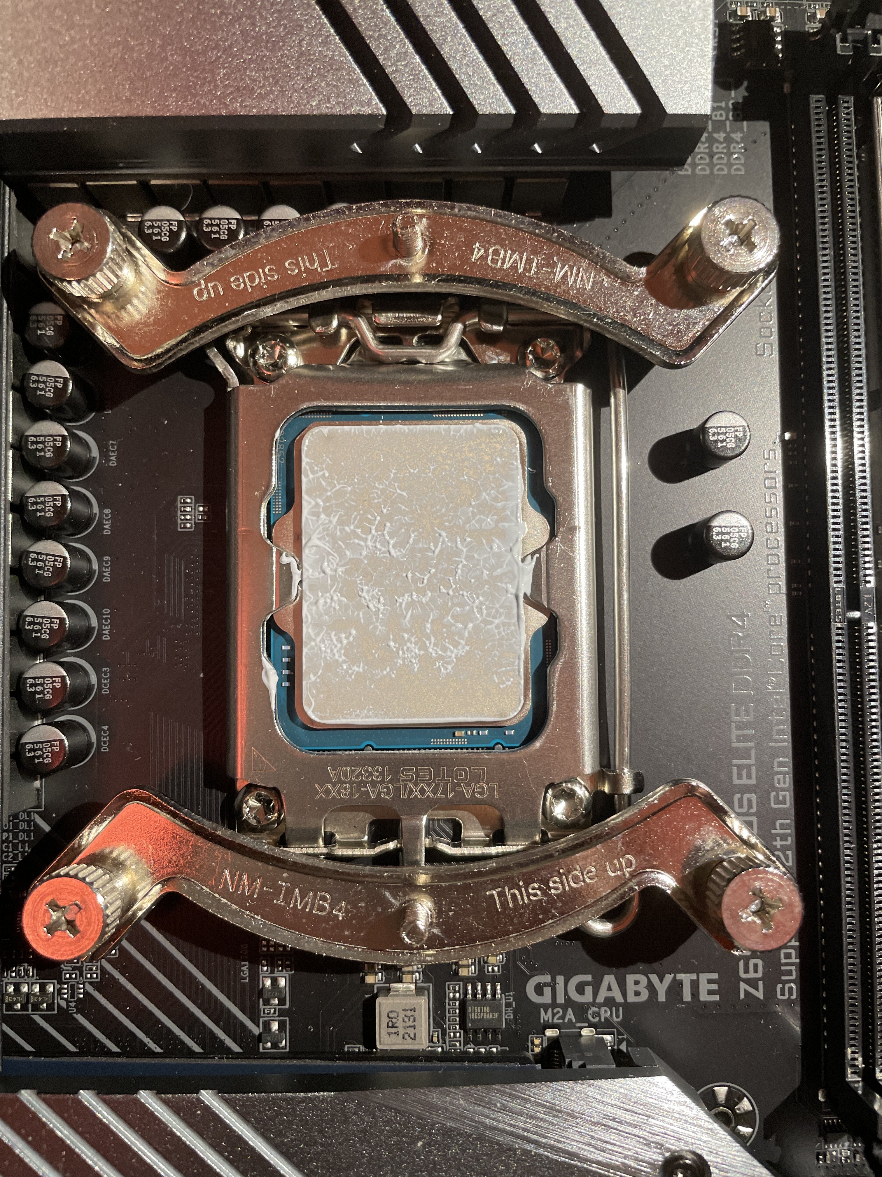

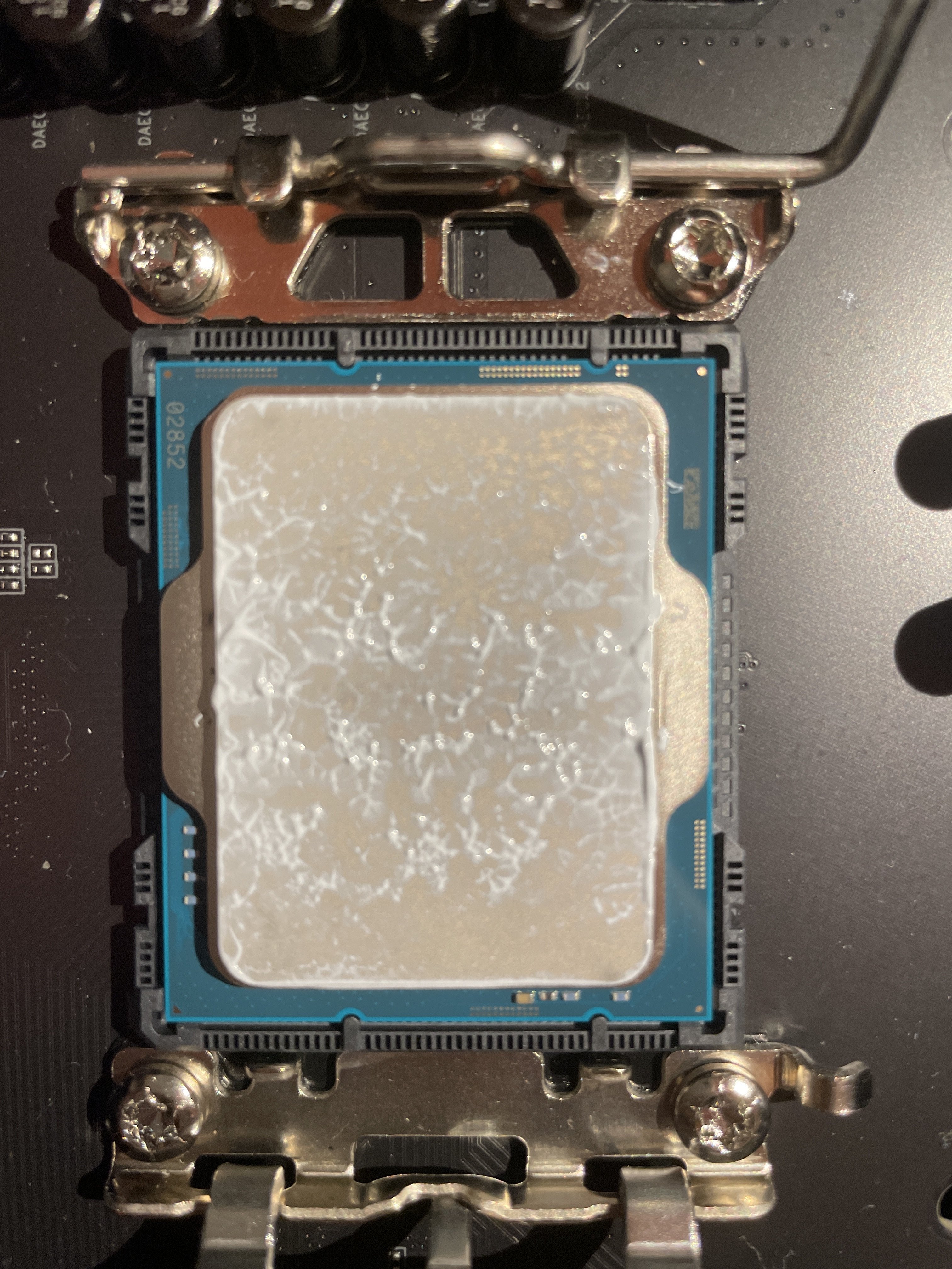

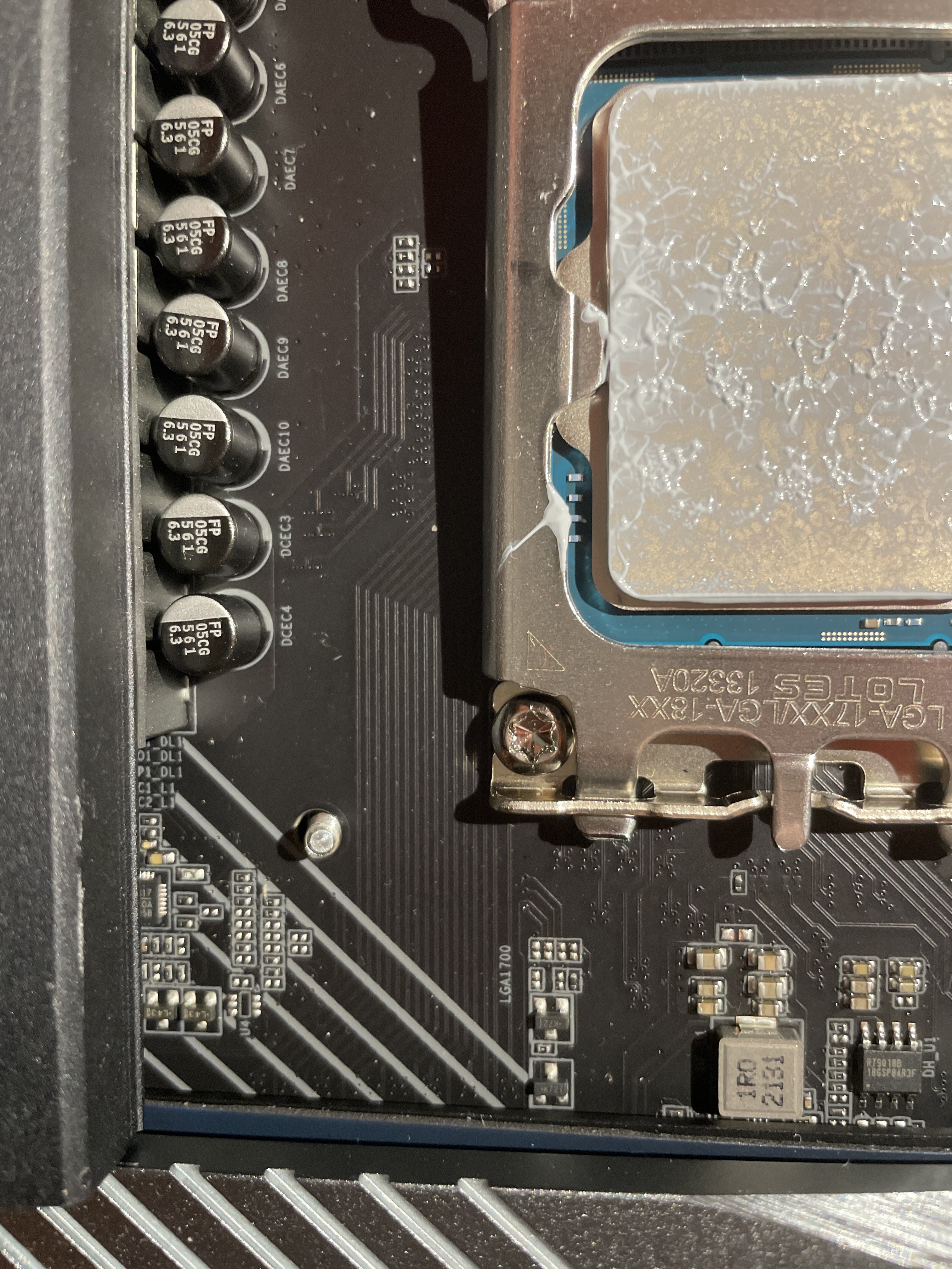

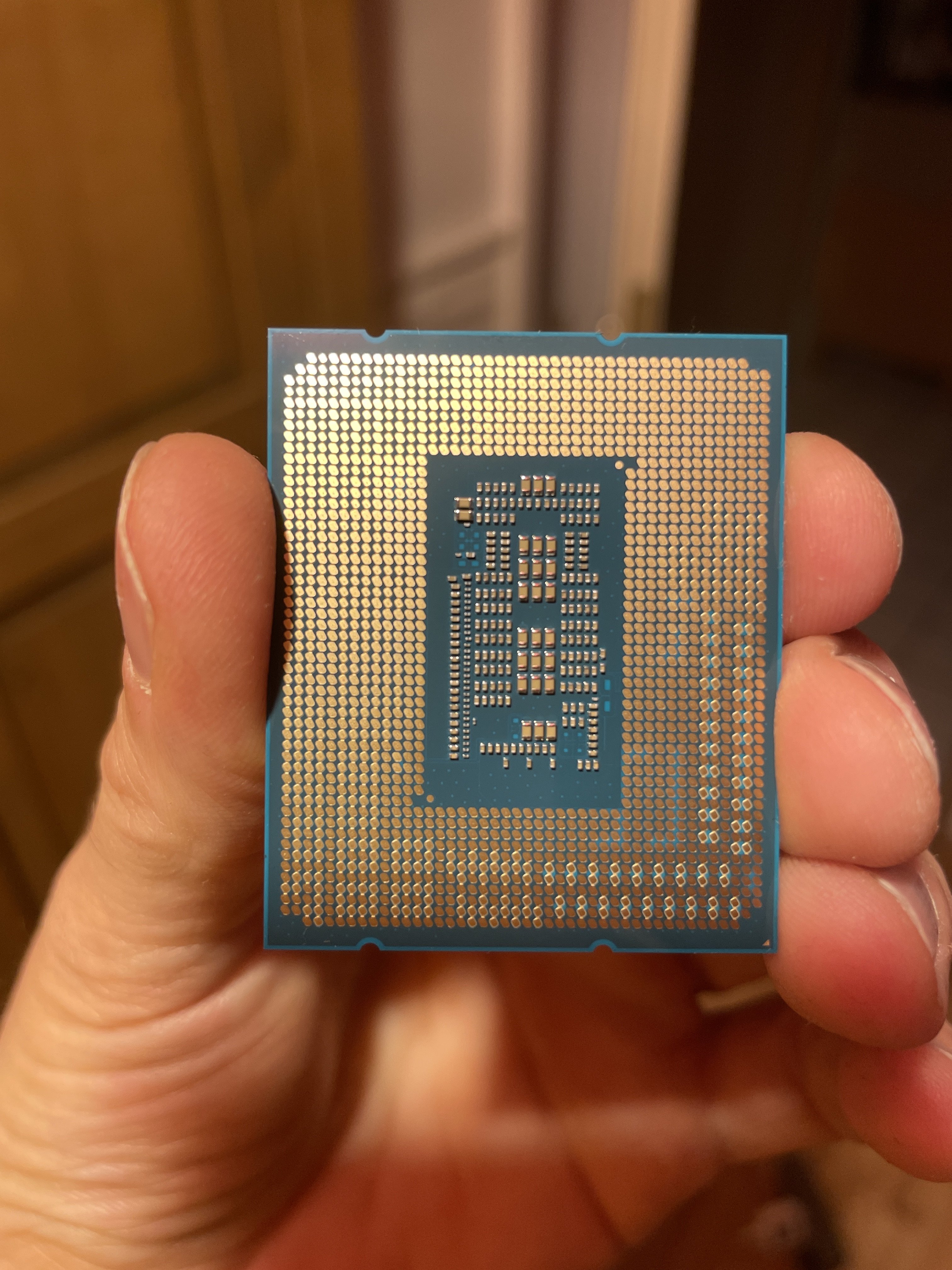

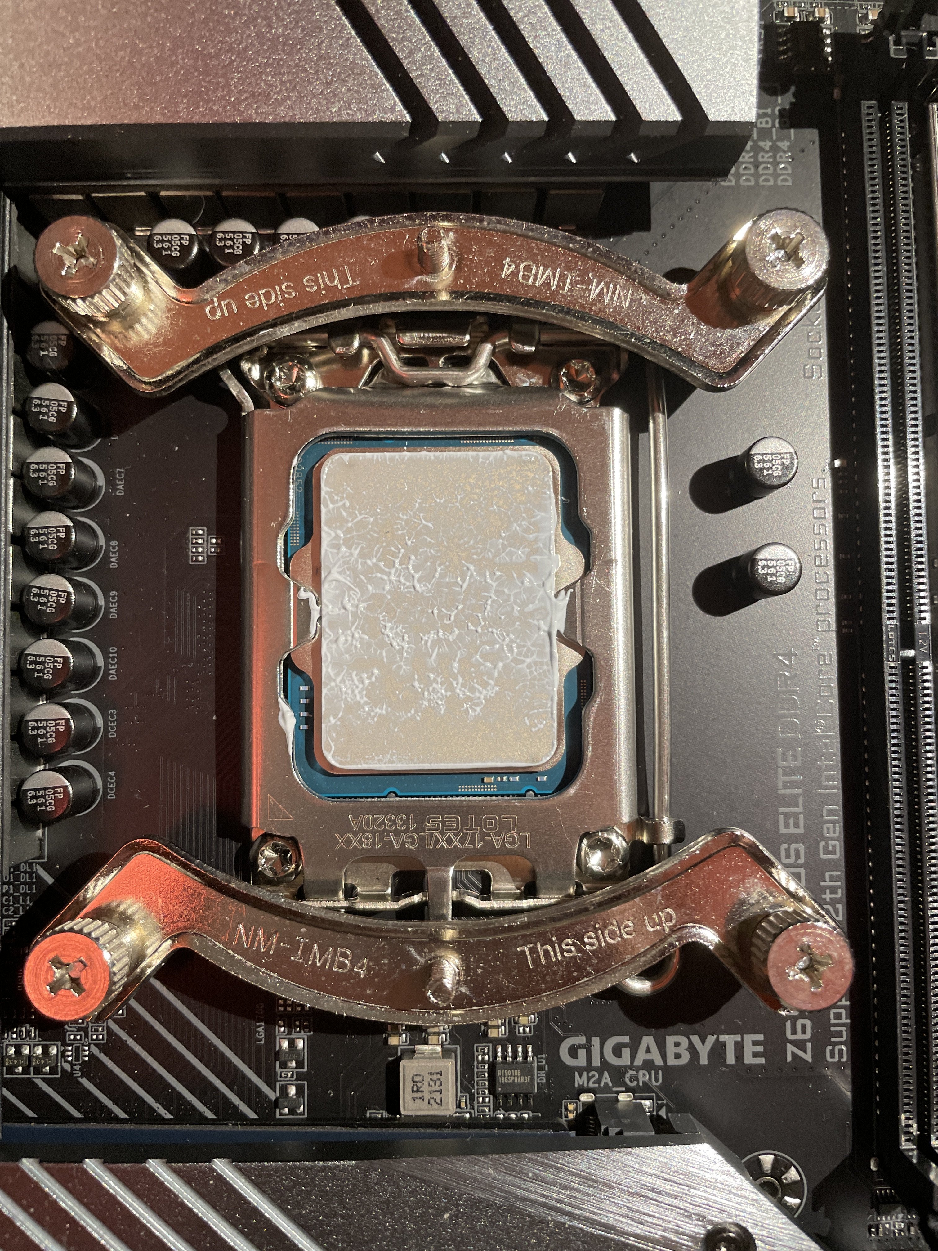

Ja, dann CPU nochmal raus, nochmal alles checken. Pins, Ausrichtung, Sockel sauber geschlossen, Kühler richtig montiert.
Straight power 11cnubby schrieb:Kennt die Homepage von bequiet nicht. Dark Power 12??
Ok mache ich gleichTobi-S. schrieb:Ja, dann CPU nochmal raus, nochmal alles checken. Pins, Ausrichtung, Sockel sauber geschlossen, Kühler richtig montiert.
So kühler ist ab
Der passt der andere auch

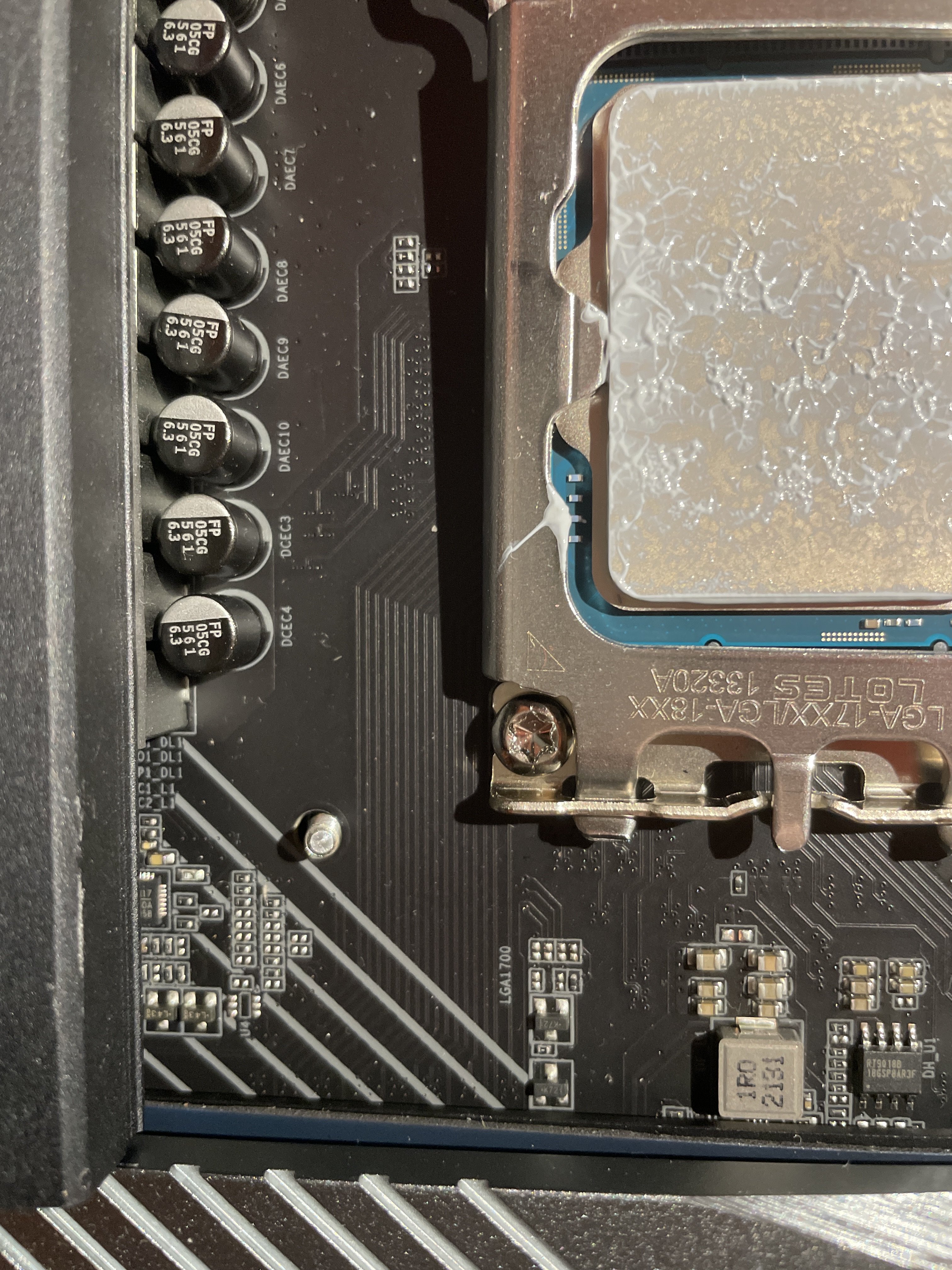

Ja, hab es an den SMD's auf der CPU gesehen. Ist richtig rum montiert.Garack schrieb:Dreieck ist unten
Tobi-S.
- Mai 2013
- 1.458
Sehen auf den ersten Blick gut aus. Aber schau sie in der Flucht genau an. Das sieht man auf einem Foto schwieriger als in echt.Garack schrieb:
Wenn du ihn wieder zusammen hast und startest, lässt du ihn mal 3-5min laufen nach Power-On. Meiner hat für die erste Initialisierung des DDR recht lange gebraucht.
