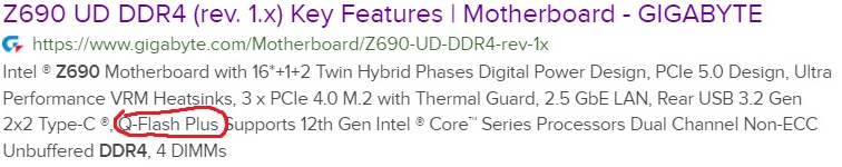

@oks das GIGABYTE Z690 UD DDR4 habe ich gekauft
Dann schau ins Handbuch oder auf did Produktseite und guck ob das MB die Funktion BIOS Flashback kann.
Wenn ja, dann steht im Handbuch auch beschrieben, wie dieser Vorgang dann funktioniert. Viel Erfolg.
Hier der Weg halt nur ein anderes MB.
Stimmt, kann es. Der button ist nur auf dem mainboard direkt und nicht an der IO-Blende.
