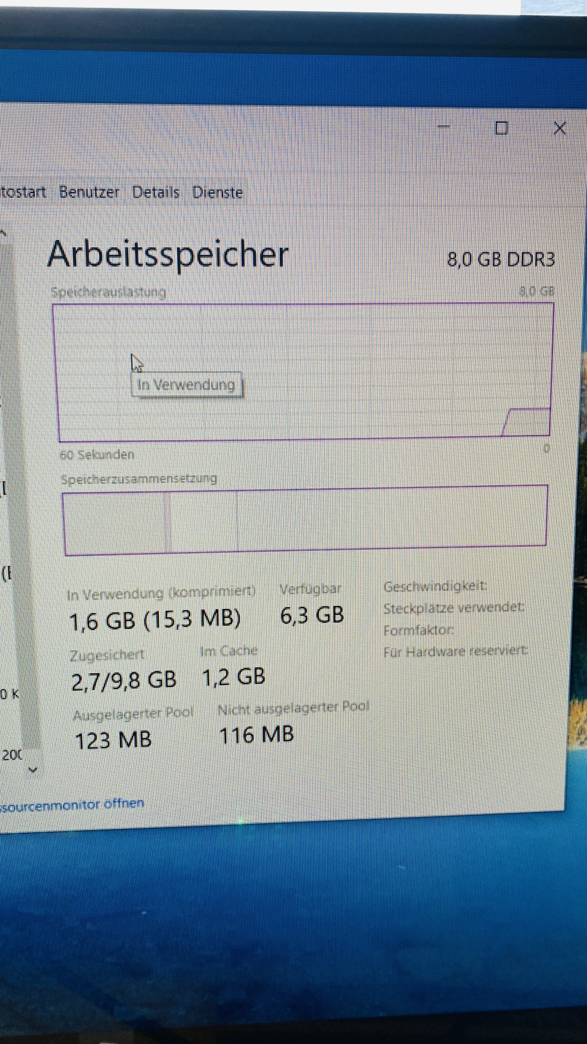

Hallo, habe einen i5 2500k und ein Aston z77 3. es sind 8gb ddr3 (2*4) von Hp installiert. Hatte 2*4 gb von Corsair vengeance eingebaut hat zuerst funktioniert. Dann jedoch nicht mehr. Wie kann man Dual Channel ändern, da es nur Dual Channel anzeigt. Habe nur die Corsair vengeance probiert, Pc startet nicht nur bei den Corsair Modulen.
Z77 pro 3 16gb 4*4

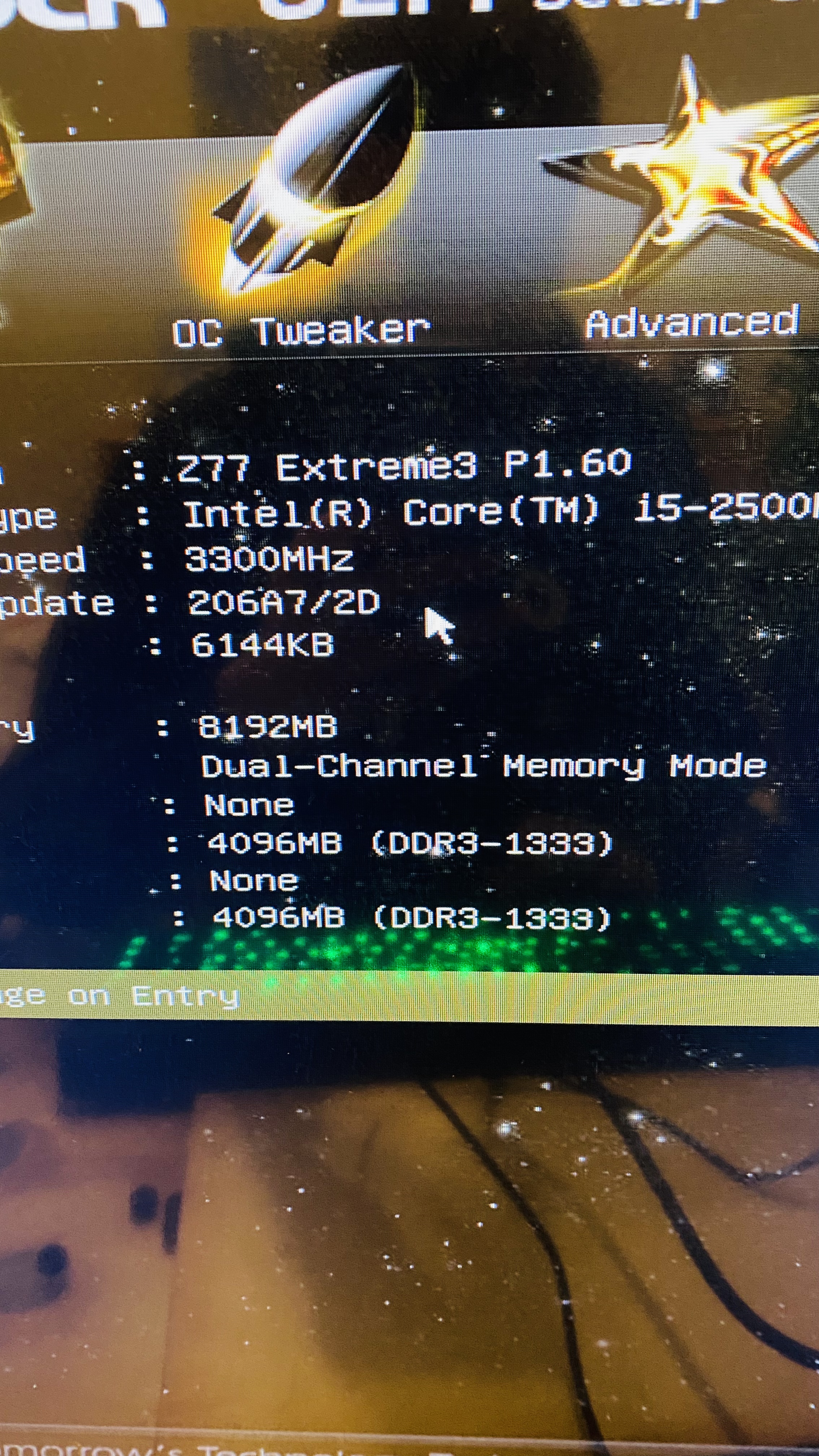

Hat gebot waren aber nur mehr 8gb verfügbarBaal Netbeck schrieb:Wie gesagt...genauer beschreiben.
Was hat nicht mehr funktioniert?
Hat das System nicht mehr gebootet?
Oder hat es gebootet, aber es waren nur 8GB Verfügbar?
Versucht das Mainboard eventuell den Ram zu schnell zu betreiben?
Es kann sein, dass der Corsair Ram mit 2133er XMP Profil auch ein hoheres Jedec Profil hat und der langsame HP Ram dieses nicht schafft.
Da kann es helfen, die Plätze zu tauschen...also den HP Ram in A2 B2 und den Corsair in A1 B1....sofern das nicht schon so gesetzt ist.

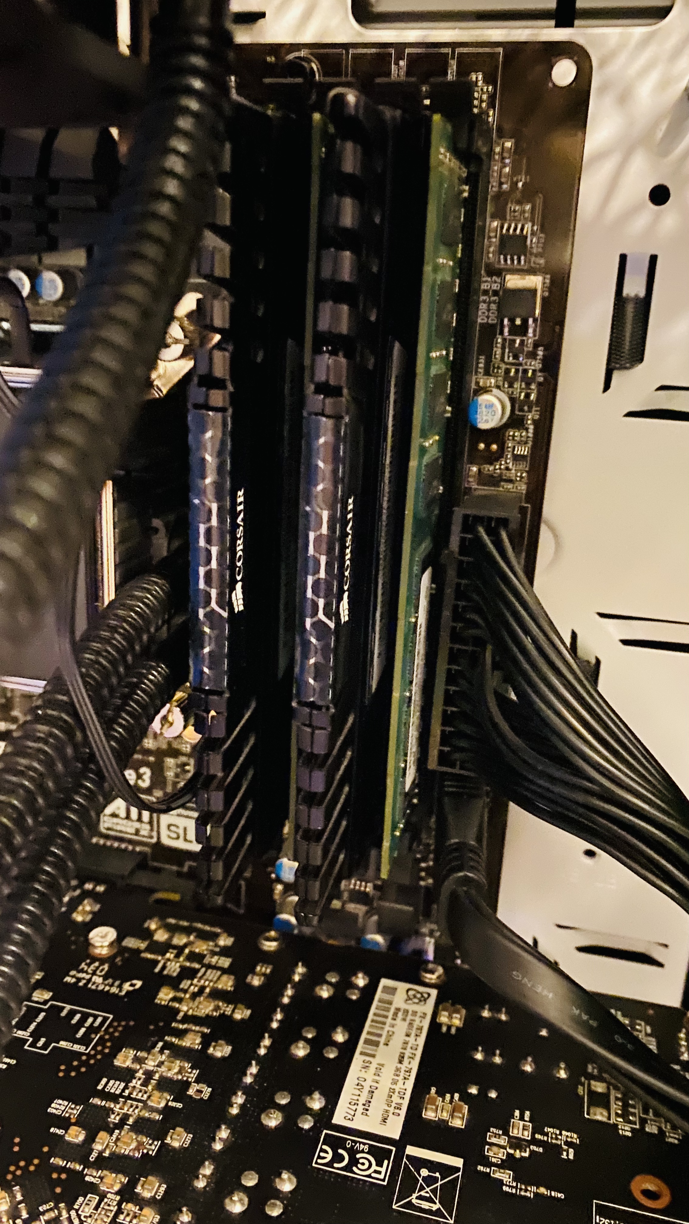

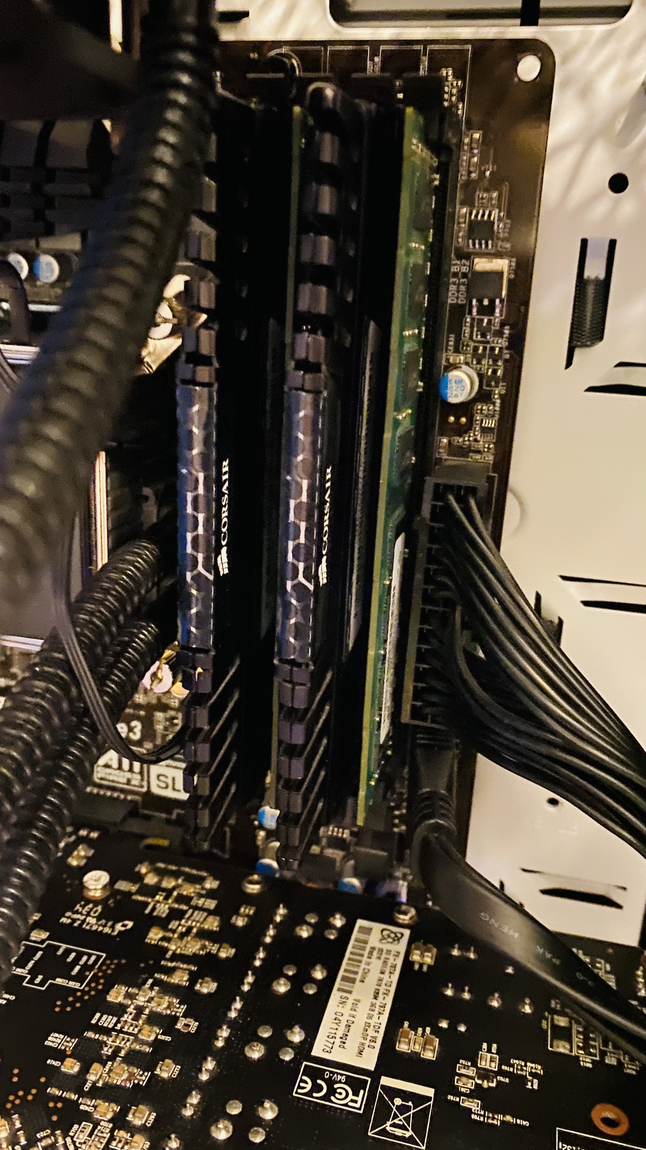

Uh...das spricht entweder für einen Defekt der Riegel, der Slots oder einer der Riegel sitzt einfach nicht richtig im Slot....es ist Staub im Slot. usw.Oetzi_ schrieb:Hat gebot waren aber nur mehr 8gb verfügbar
Ich würde den Ram nochmal ausbauen...die Slots durchpusten und dann einzeln die Riegel durchprobieren.
Wenn alle einzeln funktionieren, dann ist davon schonmal keiner defekt.
Dann kannst du den langsamen HP Ram in B2 einsetzen und gucken, dass der auf 1333 läuft.
Und dann erst den Rest dazu stecken.

Mach mal Bild vom BIOS wo alle 4 Riegel angezeigt werden und wie sie laufen.
Also ohne Grafikkarte.
Der 2500x hat ja integrierte Grafik.
Die Grafikkarte ist im richtigen Slot?

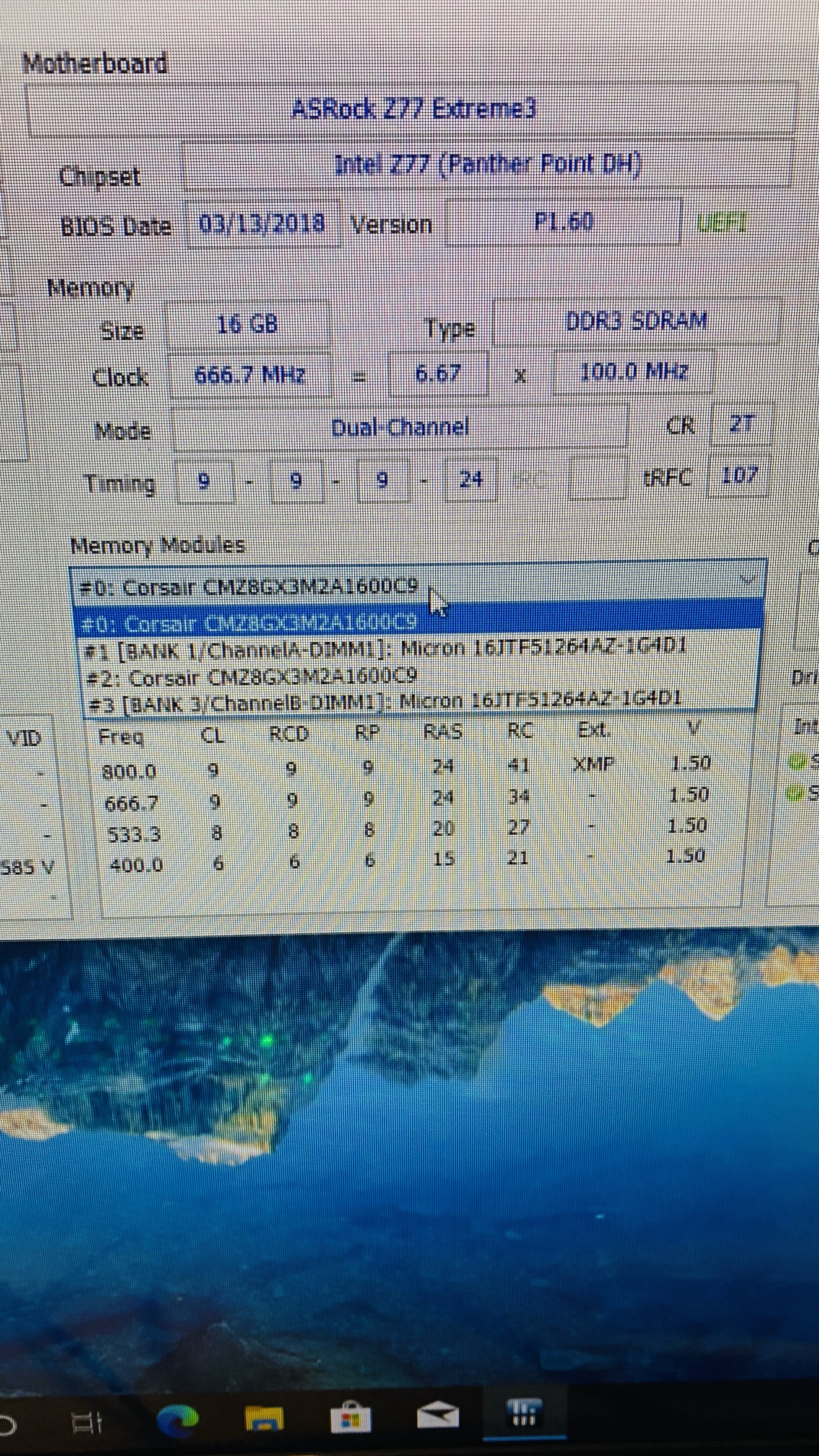

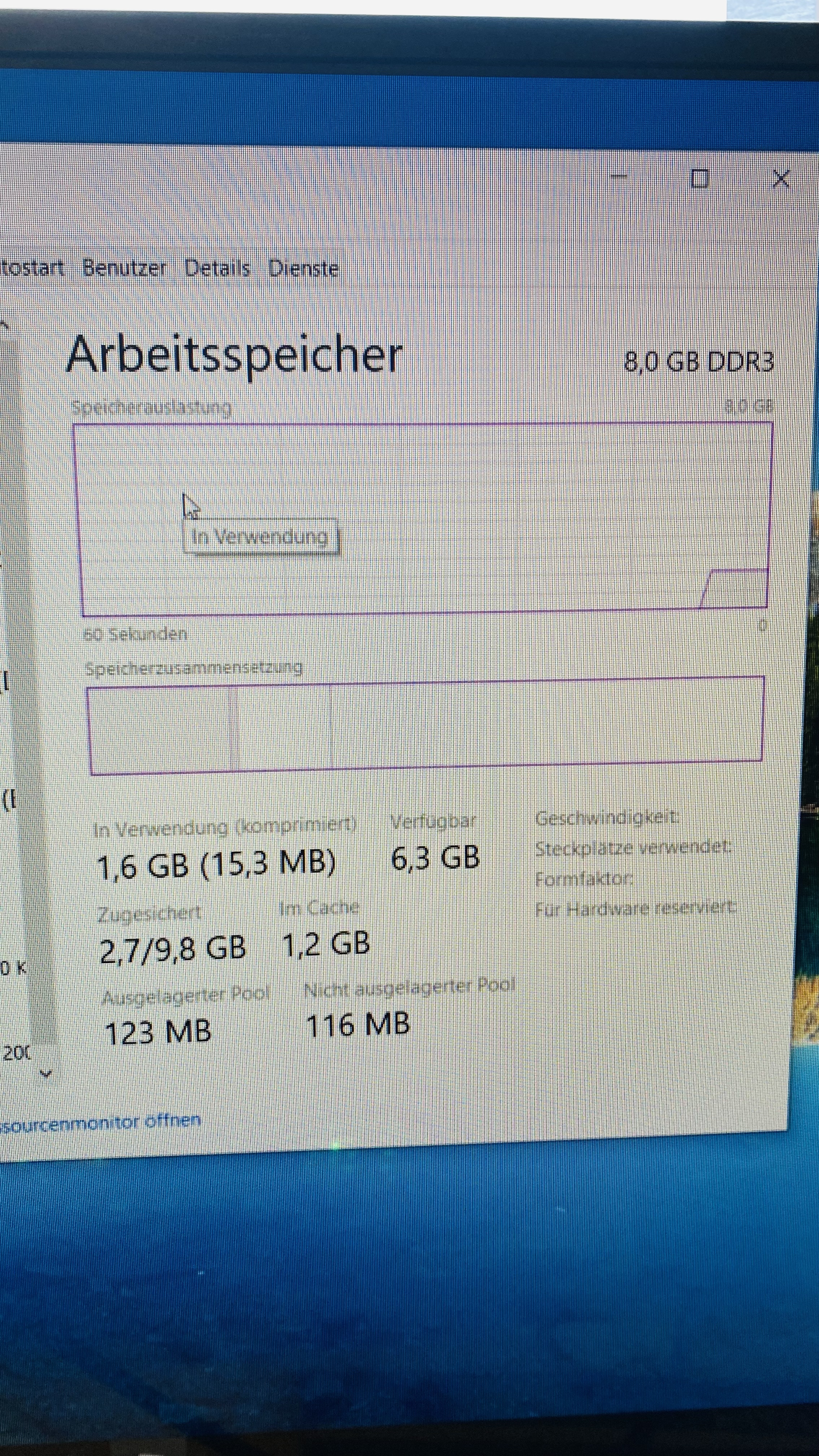

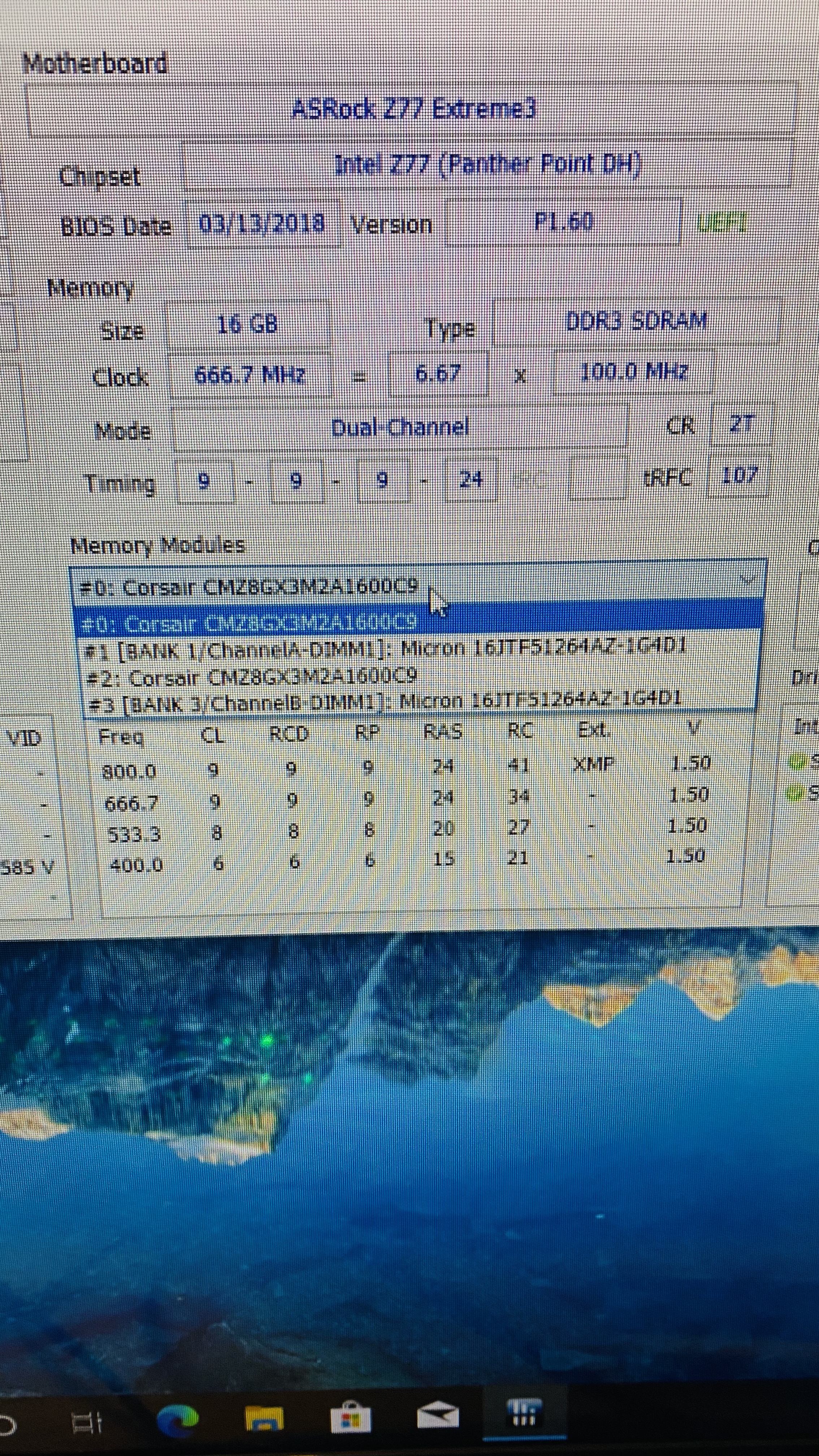

Habe nur die Corsair probiert, da laufen sie. Wenn ich aber die von Hp dazugebe. Laufen nur die HP.
Das komische ist unter hw Info werden alle erkannt, Windows verwendet aber nur 8gb statt 16gb.
