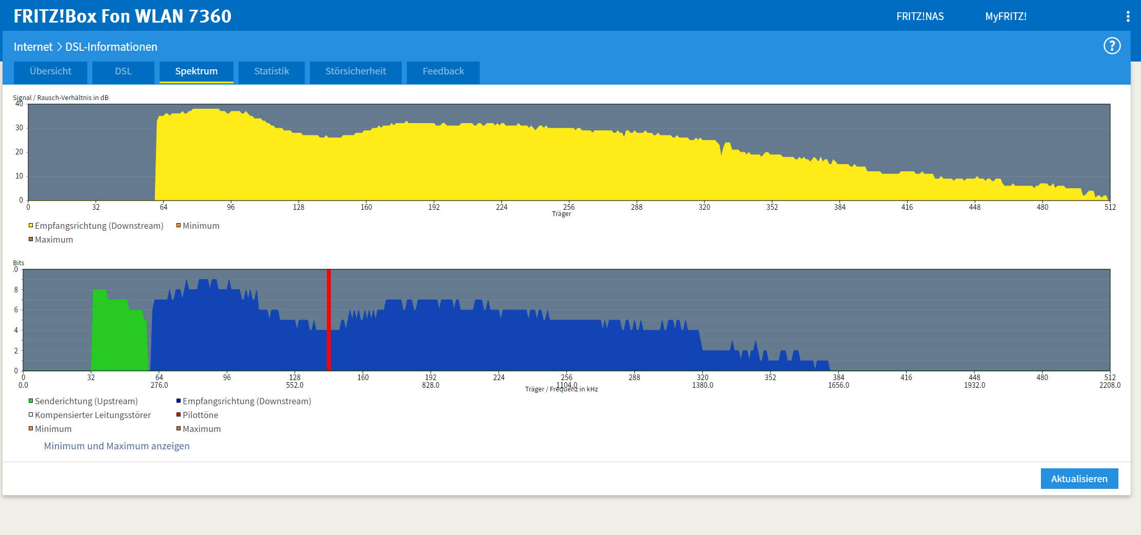

@Flomek
Spektrum sieht gut aus wenn du keine Abbrüche hast dann kann könnte vielleicht noch das helfen.

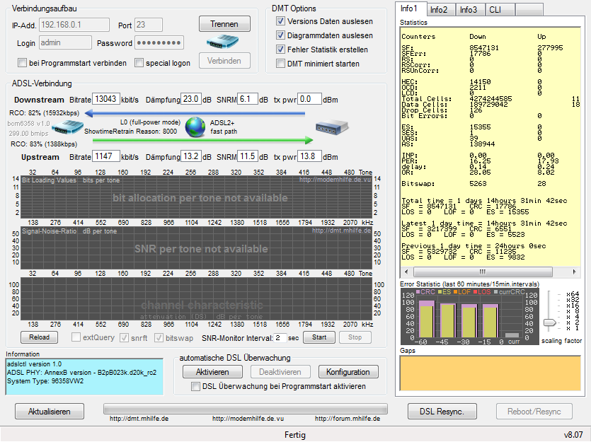

Wenn du es schaffst einen Netgear DGND3800B noch gebraucht zu bekommen kann Ich dir empfehlen so eins zu besorgen da man dort die Möglichkeit des SNR Tunings zu nutzen um die möglichst höchste Bandbreite zu bekommen.
Hier hab ich noch Screenshots von meiner alten ADSL Leitung und dem Netgear DGND3800B
Ohne SNR Tuning:
Mit SNR Tunning:
Selbst mit 2,5 db SNR hatte ich nie Abbrüche in der Leitung.
Das was Ich dir oben vorgeschlagen habe ist mit der Fritz!Box ähnlich dort ändert man auch die Target SNR um mehr Bandbreite im Downstream zu erreichen aber wenn es danach zu häufigen Abbrüchen kommt dann müsstest du die Box Neu starten damit wird die Einstellung rückgängig gemacht.

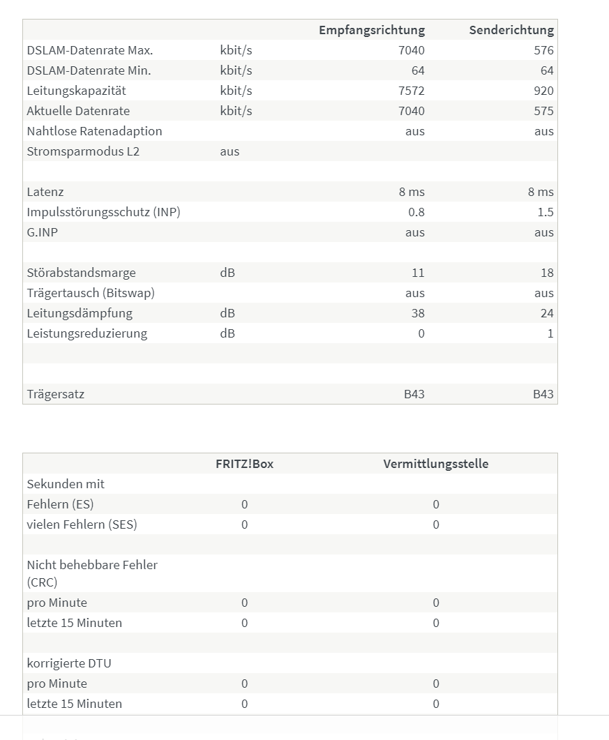

So, heute nach der Arbeit ne neue Fritzbox besorgt. Und was soll ich sagen, die verlorenen MBit sind wieder da.
Hab jetzt wieder 7Mbit/s down und 0,5 up (da passiert anscheinend echt nichts mehr). Ich beobachte das mal über Nacht und gucke, wie die Verbindungsabbrüche aussehen über Tag.
Bin fürs erste aber zufrieden.
