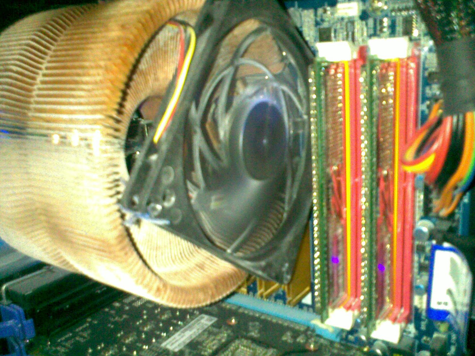

Ich habe da mit Nähgarn einen 100mm SlipStream dran geknotet - klappt super :daumen:
Die Ghetto-Mod:
15032011558-jpg.225258

genau, so dachte ich mir das auch. Wollte aber einen 80mm rund Lüfter nehmen und den einpassen.
Ich suche eig. die billigste möglichkeit, um es ehrlich zu sagen.

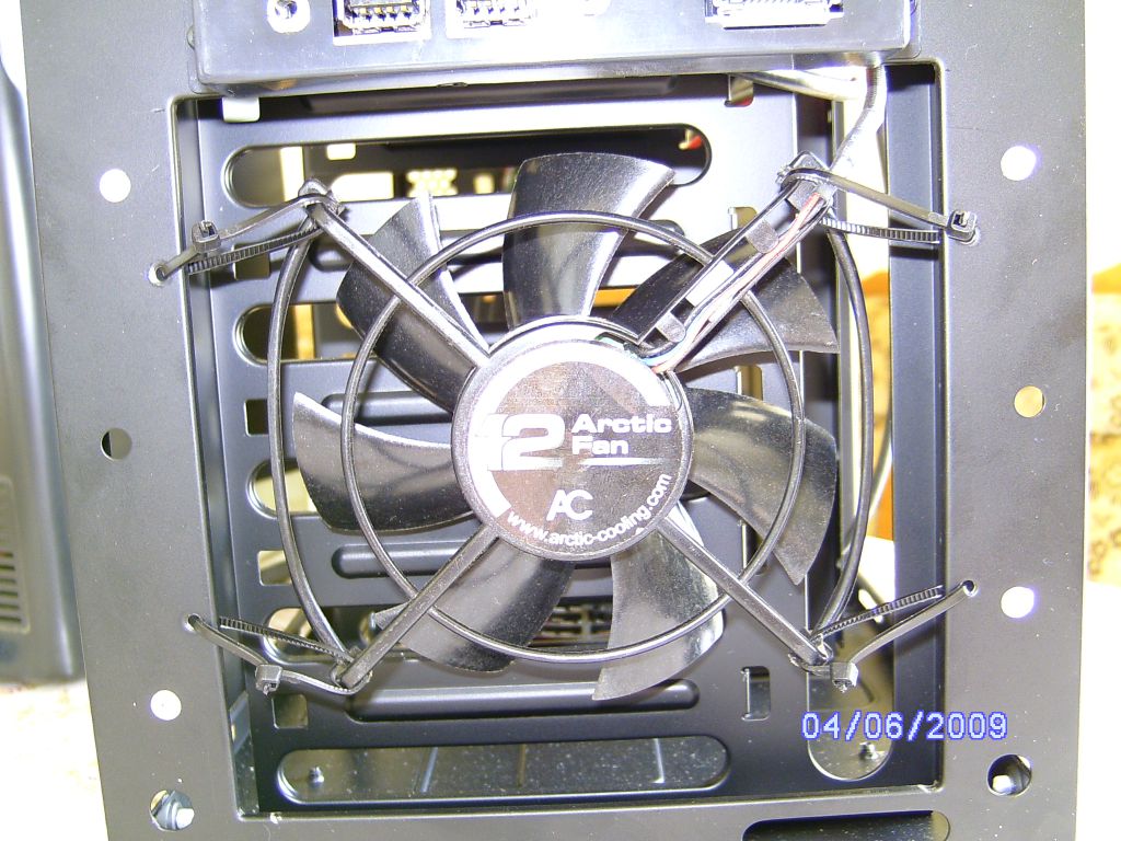

Mit Blechstreif(ch)en oder Kabelbindern oder wasauchimmer befestigen.
Hatte mal zu Midgard-Zeiten nen 120er vorn im Gehäuse.
