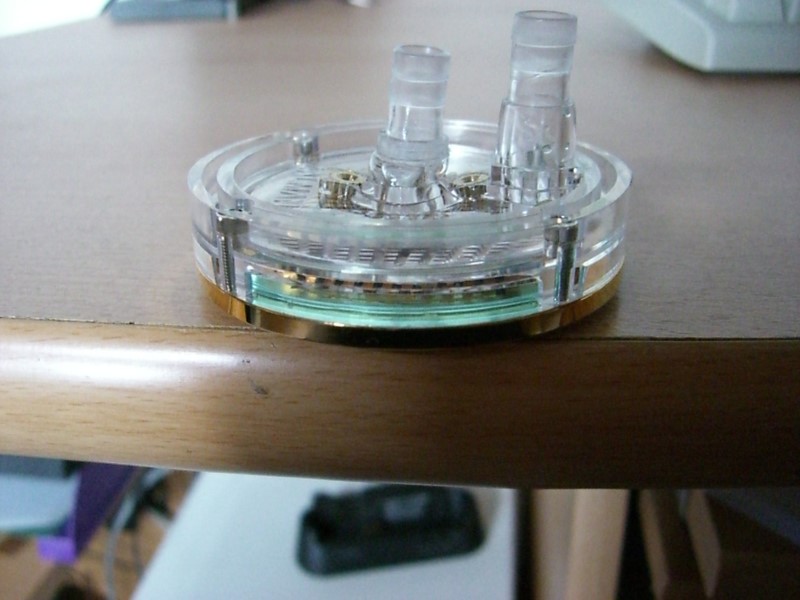

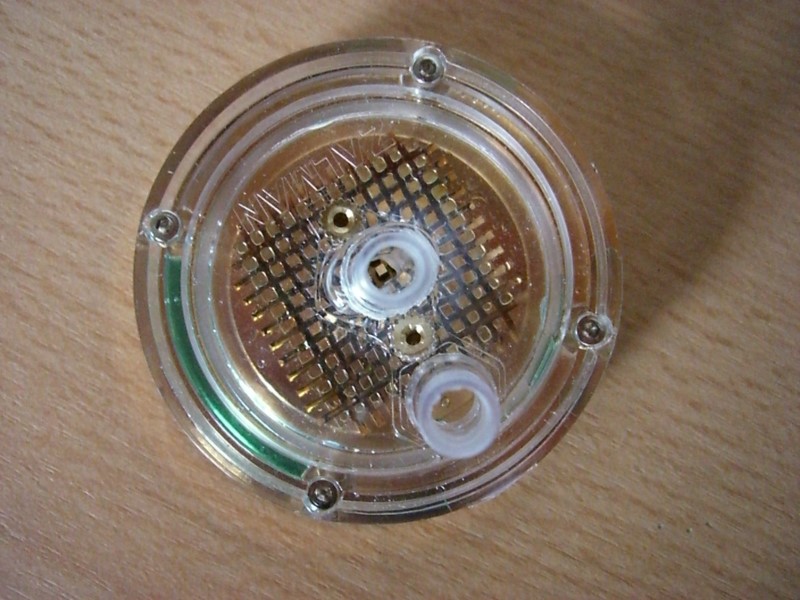

Bei dem Zalman Block ist das Wasser irgendwie in den äußeren Ring gelangen und dort genau an der Nahtstelle zwischen dem Plastikabdeckung und dem Goldblock ausgelaufen. Gemerkt habe ich das als der PC plötzlich ausging. Beim nachschauen platschte dann irgend etwas im PCTommy_Lee schrieb:Aber was genau ist Kaputt gegangen wie hast du es bemerkt, schildere doch das bitte mal genaustes.
Man sollt es vorher immer mal durchlaufen lassen ohne den PC einzuschalten, wenn dir aber sowas wie mir nach 5 Monaten nutzen passsiert, naja, kannste nichts machen außer Frust schieben :-/

der fall iss doch klar: der block wurde undicht.
bei sachgemäßer installation darf das nicht passieren.
die dichtung hat versagt, materialfehler...geht auf garantie.
das wird zalman prüfen und bei dem schaden ist es nicht auszuschließen dass ein gutachten fällig wird.
jedenfalls gibt es chancen auf schadenersatz aber zumindest müssten sie dir den block ersetzen.....sowas darf nicht passieren, es sei denn du hast dich auf das teil draufgesetzt (das glaub ich mal nicht, wer setzt sich schon auf den pc, oder doch?
aaahh bevor ichs vergesse: auslachen werden die dich bestimmt nicht. wenn deren produkte undicht werden ohne äusserliche einwirkung dann ist das eher peinlich für die firma. produktionsfehler gibt es immer. die einen fallen direkt auf, die anderen erst später.
nach dieser dauer kann man nicht erwarten dass man alle stunde den block auf dichtigkeit überprüft.
nach 24h sollte sicherheit gewährleistet sein und hey, ma ganz ehrlich: wer rechnet nach dieser relativ langen zeit mit einer undichtigkeit am kühlblock? normalerweise prüft man zuerst die anschlüsse weil man seitens hersteller davon einfach ausgehen kann dass der block dicht ist.
alles was danach passiert liegt nicht in deiner macht! ich nehme an du hast dein bestes getan um die anschlüsse dicht zu halten, wenn dann der block leckt trifft dich mal keine schuld.
ABER HALT STOPP
ich sehe grad dass der block TOTAL verformt ist? ist die pumpe ausgefallen? war sie nicht an? das sieht nach massiver hitzeeinwirkung aus!
