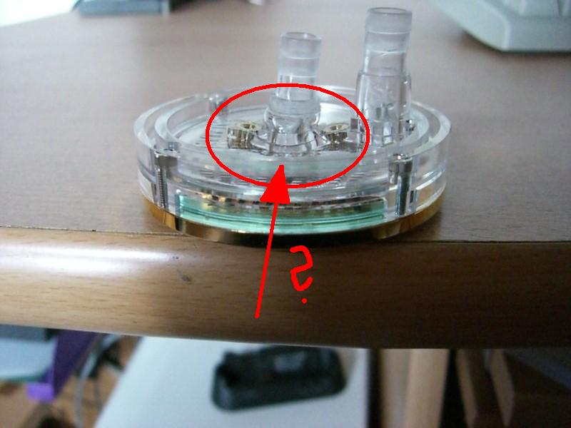

ABER HALT STOPP
ich sehe grad dass der block TOTAL verformt ist? ist die pumpe ausgefallen? war sie nicht an? das sieht nach massiver hitzeeinwirkung aus!
Jetzt wo du das sagst, der eine (kleine) Anschluss ist wirklich extremst verformt, die Pumpe läuft aber immer, die habe ich nie ausgeschalten und erst nach dem das leck passierte, da hatte ich ja gleich als erstes nachgeschaut ob die noch läuft als der PC ausging, Temps unter Windows waren aber auch normal :freak:
Jetzt wird es mysteriös ...
Den Kl. Anschluss hat es richtig nach unten gedrückt auf die Lamellen. Und die zwei 6 eckigen Stufen die dran sind ist die obere verformt. Der zweite Anschluss ist davon aber nicht betroffen.
Könnte da auch die Klammer dran schuld sein? Denn bei mir fehlte ja damals die originale für den AM2 Sockel, so habe ich eine andere genommen und das diese zuviel druck ausgeübt hatte und unter normalen laufen das sich immer weiter verformte?

Was ist denn da passiert? Wenn du nicht gerade ein Feuerzeug an den Block gehalten hast, ist das ein heftiger Materialfehler. Hast du mal ein "altes" Foto auf dem man sieht, was sich so alles in der Nähe des Kühlblocks befand?
Kann gut sein und damit ist deine Garantie leider auh futsch, denn das ist unsachgemäße Behandlung. Pech gehabt, denn bei so einem Fehler hätte ich Zalman stunk gemacht.

Naja das Prob war das offiziell bis dato noch nie AM2 in der Beschreibung stand, das kam erst später, es lag zwar trotzdem schon immer ne AM2 Klammer bei, nur bei mir nicht und die wollten mir deswegen auch keine nachsenden (AquaTuning).
Aber kann die Klammer ohne weiteres das Plastik so verbiegen? Selbst wenn da etwas mehr Spannung anliegen sollte darf das sich eigentlich nicht so verformen. Wenn ein Wärmestau gewesen wäre, hätten ja beiden Anschlüsse die Verformungen aufweisen müssen?
das ist nur durch hohe temperaturen + hoher druck oder durch extrem hohe temperaturen zu bewältigen...man sieht richtig wie das mittelteil runtergedrückt wurde. das material wurde durch die drunterliegenden fins erhitzt, wurde weich...durch den druck hat sich das komplette ding verformt.
von der strammen klammer allein kann ich mir nicht vorstellen dass sowas passieren kann zumal auch der anschluss sehr stark verformt ist, die klammer aber dort garnicht aufliegt sondern lediglich umschließt. die hitze ist der schlüssel meines erachtens. die wurde weitergegeben an den anschluss der sich daraufhhin auch grad verbogen hat....
ausserdem sehe ich da eine weißliche verfärbung am anschluss die mich auf übermäßge hitzeeinwirkung schließen lässt...oder ist das kondenswasser?
erst einmal schauen ab wie viel grad sich das verwendete material "dünne macht"....
//EDIT: ok es handelt sich um Polycarbonat (PC) welches ab 225°C anfängt zu schmelzen laut wikipedia. die letztendliche gebrauchstemperatur beträgt maximimal ca 120-130°. denkbar dass es bei ca annähernd hohen temperaturen (im bereich von 80°-90° ca) mit solch hohem druck die platte sich verbiegt...da müsste aber schon die pumpe kurzzeitig ausfallen um das zu erreichen...oder ne luftblase...

Soweit ok, aber einiges auch nicht. 80-90 Grad wird der Kunsstoff nie gehabt haben, dann würde die CPU schon lange einen Abgang gemacht haben.
Es ist die Kombination aus zu hohem Druck durch die falschen Klammern und Temperatur, eher aber Druck.
Die weiße Verfärbung kommt einzig und alleine durch die Verformung, ob durch Temp. oder Druck ist egal. Wohl eher aber duch den Druck, wenns es kliene Risse sind die eine "Rosette" um den Anschluss bilden.
Kunststoff ist eine Flüssigkeit, wie Glas auch, allerdings stark viskos. Dauerhafter, zu hoher Druck ist also äußerst schädlich für Kunststoff.
Hättest mal besser auf die originalen Klammern gepocht (Was für welche sind das denn, die du jetzt genommen hast?). Trotzdem würd eich mal eine Mail an AquaComputer schreiben und ihnen dezent die Schuld geben.
ok klingt plausibel...also die klammer die er verwendet hat liegt äusserst stramm an.
die vorgesehene klammer liegt mehr oder weniger locker...so locker dass man den kühler noch drehen kann wenn er montiert ist (hat seine vorteile durchaus... ;))
Naja, mal schauen ob sie es tauschen, also der Prozzi ist noch ganz und geht 24h @ prime Fehlerfrei. Nur Board und Grafikkarte hat es dank Wasser zerlegt.
