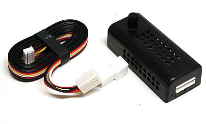

Hi, habe auch ein Problem, und zwar besitze ich den Zalman 9700 Cpu Kühler nun seit fast über nem Jahr aber hab es nie geschafft, die Fanmate 2 Lüftersteuerung anzuschliessen...
(hab noch mal ein Bild von dem Fanmate 2)
Wo genau muss ich die Steuerung anschliessen, damit ich den Cpu Lüfter damit regeln kann?
Und übrigens, kann man an die Steuerung auch andere Lüfter zusätzlich neben dem 9700 anschliessen, um diese auch zu regeln?
Thx

Also der Anschluss der FanMate ist doch eigentlich recht einfach ;):
Das Kabel hat an einem Ende einen 6poligen Stecker, der an die Steuereinheit angeschlossen wird. Am anderen Ende verzweigt es sich in einen "weiblichen" und einen "männlichen" Stecker, die Du wie folgt anschließt:
1. Der "männliche"Stecker (3 Stifte, auf diesem Bild rechts unten) wird mit dem Lüfter verbunden.
2. Der "weibliche" Stecker (3 Löcher :D, links oben auf dem Bild) kommt an einen ungeregelten Lüfteranschluss des Mainboards.
Die maximale Belastbarkeit der FanMate beträgt 6 W, d.h. 0,5 Ampère (da Versorgungsspannung = 12 V ). Du kannst mittels eines y-Kabels also auch mehrere Lüfter an die FanMate anschließen, solange alle Lüfter zusammen nicht 0,5 A = 6 W überschreiten!
LG N.

Mit "Steuereinheit" meinte ich die FanMate selbst, also das kleine schwarze ovale Kästchen :p - auf dem von mir verlinkten Bild ist es das Dingens in der Mitte, und an der Vorderseite siehst Du sehr gut den Eingang für den sechspoligen Stecker des mitgelieferten Kabels: diesen Stecker kannst Du auf dem Bild auch gut sehen, links ist ja das Kabel abgebildet mit seinen 3 Steckern, und der 6polige ist der in der Mitte, der leicht schräg nach links unten hängt :p ---> genau dieser Stecker kommt vorne in das schwarze Kästchen, dann den "weiblichen" Stecker auf das MoBo und den "männlichen" an den Lüfter!
Wenn Du die die FanMate an einen Lüfteranschluss des Boards anschließt, der NICHT geregelt ist, musst du im BIOS nichts ändern! Leider kann ich Dir nicht sagen, welche Anschlüsse geeignet wären, da ich Dein Board nicht kenne :p
Wenn Du die Lüftersteuerung aber an den CPU-Fananschluss des Boards stecken möchtest, solltest Du im BIOS die Lüftersteuerung für den CPU-Lüfter deaktivieren! Denn sonst wird der Lüfter doppelt geregelt und das gäbe nur Kuddelmuddel :D
LG N.
edit:sehe gerade, Du hast das GA P 965 DS 3, ich schaue gleich 'mal im GA-Forum, welche Lüfteranschlüsse nicht geregelt sind!
edit2: okay, schließe die FanMate am besten an PWR-Fan oder NB-Fan an, dann muss im BIOS nix geändert werden! Allenfalls CPU fan fail warning im Menü PC Health Status auf "disabled" stellen, damit das Board nicht meckert, wenn kein Lüfter am CPU-Anschluss hängt. Falls Du an CPU-Fan anschließt: im BIOS "smart fan control mode" = disabled!

Du kannst die FanMate als Lüftersteuerung für jeden beliebigen 3pol-Lüfter verwenden, also z.B. auch für 2 dieser SilenX-Lüfter; dafür brauchst Du dann so ein Y-Kabel, dessen beide "Schenkel" Du mit jeweils einem Lüfter verbindest und das andere Ende des Y-Kabels kommt an den "männlichen" Stecker des Fan-Mate-Kabels. Der Rest wird dann wie beschrieben angeschlossen.
Du kannst jeden Lüfteranschluss des Mainboards verwenden, PWR und NB habe ich nur empfohlen, weil diese beiden Anschlüsse auf Deinem Board ungeregelt sind, so dass Du die Drehzahl dann alleine mit der FanMate steuern kannst.
(Würdest Du dagegen den - regelbaren - SYS-Anschluss verwenden, müsstest Du beachten, dass dieser nur mit 0,5 A belastet werden darf, wobei die beiden SilenX mit zusammen 0,4 A allerdings noch passen würden.)
Klar ist natürlich, dass Du beide Lüfter nur zusammen regeln kannst, d.h. beide laufen dann stets mit derselben Drehzahl ;)
