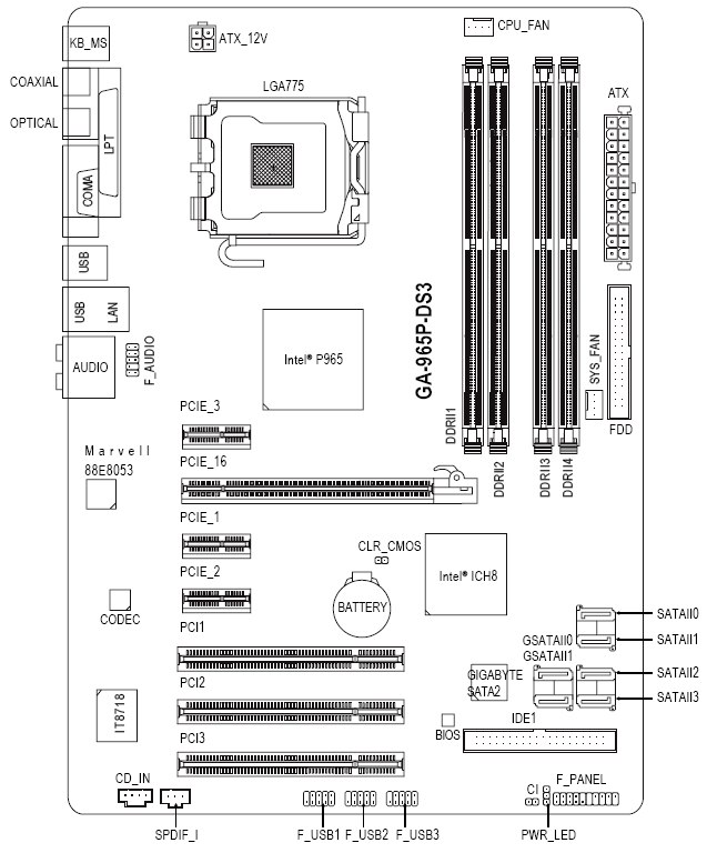

toll ein neues Problem...ich finde keine NB-Fan Stelle auf dem Mainboard. Und beim PWR-Fan sehe ich nur den Namen aber keinen Steckplatz für Lüfter...Da sind nur 3 Punkte aufgemalt aber kein 3 Pin Anschluss...
Die einzigen Anschlüsse die ich sehe, sind der Sys-Fan Anschluss und ein SPDI1 oder so ähnlich... :(

Hast du noch das Handbuch des Boards parat? Dort sollte gleich vorne auf den ersten seiten eine Aufriss-Zeichnung sein, wo auch alle Lüfteranschlüsse eingezeichnet sind, ferner ein Abschnitt "Internal Connectors", wo auch noch einmal u.a. alle Lüfteranschlüsse angegeben sind ---> ganz sicher, dass Dein board keinen PWR- und NB-Fan-Anschluss besitzt??
Zur Not kannst Du natürlich auch den Sys-Fan-Anschluss verwenden, dann solltest Du aber wie gesagt die Lüftersteuerung im BIOS deaktivieren, wie oben beschrieben!
LG N.
so, habe leider nichts anderes gefunden im Handbuch ausser wie gesagt den Sys-Fan und den Cpu-Fan.
Siehe Anhang , genau das selbe Bild wie im Handbuch. :(
Ich hatte übrigens mal nen Lüfter an diese SPDIF_I Schnittstelle angebracht und der lief auch...aber glaube nicht, dass diese Schnittstelle dafür gedacht war :D
(unten links)

Tatsächlich! :eek: Scheint sich bei Deinem Board um eine "Sparversion" des P 965 zu handeln, bei dem GA etwas mit den Lüfteranschlüssen gegeizt hat :freak: (der S-PDIF-I-Anschluss ist für digitale Audiogeräte gedacht und ich würde ihn daher nicht als Lüfteranschluss "missbrauchen" :p)
Da sehe ich jetzt für Dich genau ZWEI Möglichkeiten:
a) Du nutzt den einzig vorhandenen "SYS"-Lüfteranschluss (da sollte auch ein 3poliger Stecker passen) für die beiden gehäuselüfter mit der fanMate und deaktivierst im BIOS die Lüftersteuerung ===> Nachteil: damit wird auch der CPU-Lüfter nicht mehr geregelt und läuft daher stets "volle Pulle" (man kann leider im BIOS nur für CPU und SYS-Fan gemeinsam die Lüftersteuerung aktivieren oder deaktivieren, nicht aber unabhängig :()
b) Du besorgst Dir noch so einen 3zu4pin-Adapter und schließt damit die FanMate direkt an das Netzteil an (an einen der 4poligen Molex-Stecker für Laufwerke). Das hat den Vorteil, das Du dann nicht mehr die Lüftersteuerung im BIOS dekativieren musst, sondern weiter den CPU-Lüfter vom BIOS und halt die beiden SilenX manuell mit der FanMate regeln kannst; außerdem hättest Du dann noch zusätzlich den geregelten sys.-Fan-Anschluss zur freien Verfügung :)
