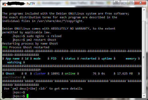

Ich bekomme bei verschiedenen Ausgaben keine vernünftige Zeichen im Terminal angezeigt.
Ich nutze Debian Wheezy.

Danke, am Ende lag es an einem veralteten PuTTy das nicht mit UTF8 klar kam. Nach einem Update sieht jetzt auch alles so aus wie es soll ;-)
Ah richtig, ich benutze Putty nicht oft (weil Windows nicht oft an ist ^^) aber ich erinnere mich auch, daß ich da erstmal irgendwo explizit UTF8 anmachen mußte, damit ich MC richtig angezeigt bekomme.
