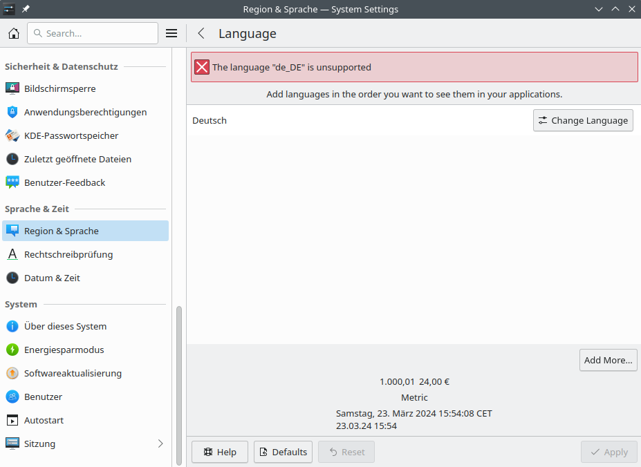

Wenn ich dann in den Plasma Spracheinstellungen schaue wirds komisch:
Sprache unsupported?

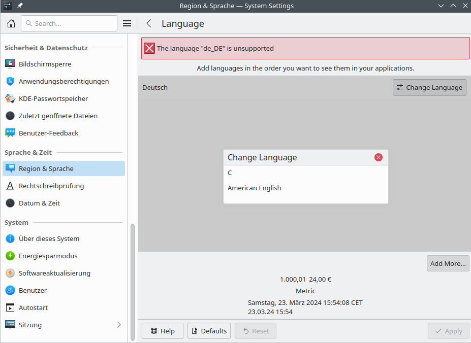

Wenn man auf Change Language oder Add more klickt wirds noch besser:
Hat irgendwer eine Idee?

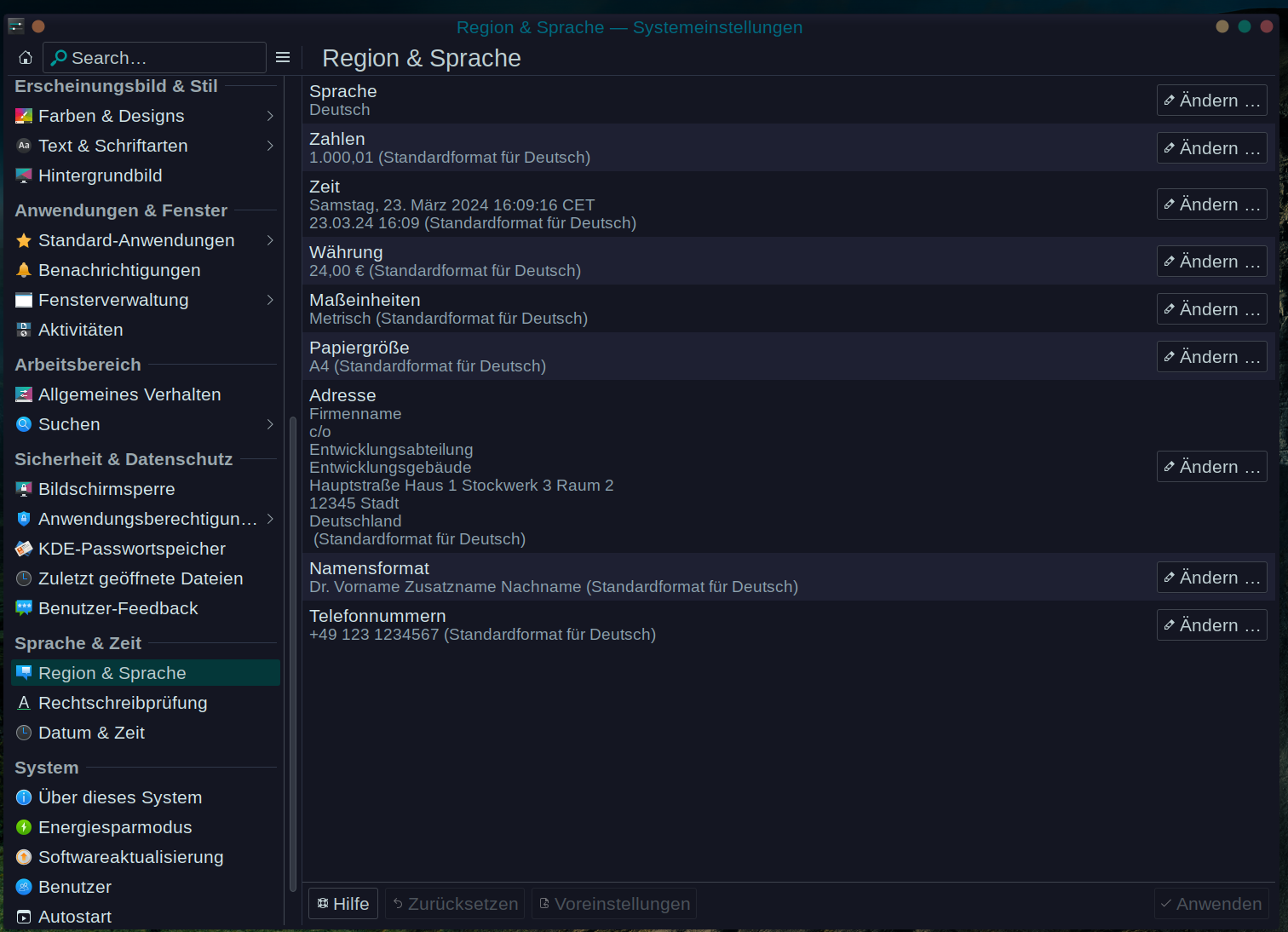

Bei mir ist alles in Deutsch, habe openSUSE Tumbleweed KDE 6 auch komplett
neu installiert.

Ist ja schon merkwürdig, dass in der Sprachenübersicht nur "C" und "Amerikanisch" angezeigt wird.

i | libKPim6Tnef6-lang | Translations for package libKPim6Tnef6 | Paket
i | libKPipeWire6-lang | Translations for package libKPipeWire6 | Paket
i | libKSaneCore6-1-lang | Translations for package libKSaneCore6-1 | Paket
i | libksysguard6-lang | Translations for package libksysguard6 | Paket
i | libPlasma5Support6-lang | Translations for package libPlasma5Support6 | Paket
i | libPlasma6-lang | Translations for package libPlasma6 | Paket
i | milou6-lang | Translations for package milou6 | Paket
i | plasma6-browser-integration-lang | Translations for package plasma6-browser-integration | Paket
i | plasma6-desktop-lang | Translations for package plasma6-desktop | Paket
i | plasma6-disks-lang | Translations for package plasma6-disks | Paket
i | plasma6-integration-plugin-lang | Translations for package plasma6-integration-plugin | Paket
i | plasma6-nm-lang | Translations for package plasma6-nm | Paket
i | plasma6-pa-lang | Translations for package plasma6-pa | Paket
i | plasma6-print-manager-lang | Translations for package plasma6-print-manager | Paket
i | plasma6-systemmonitor-lang | Translations for package plasma6-systemmonitor | Paket
i | plasma6-thunderbolt-lang | Translations for package plasma6-thunderbolt | Paket
i | plasma6-workspace-lang | Translations for package plasma6-workspace | Paket
i | polkit-kde-agent-6-lang | Translations for package polkit-kde-agent-6 | Paket
i | powerdevil6-lang | Translations for package powerdevil6 | Paket
i | qtkeychain-qt6-lang | Translations for package qtkeychain-qt6 | Paket
i | systemsettings6-lang | Translations for package systemsettings6 | Paket
i | wacomtablet-kcm6-lang | Translations for package wacomtablet-kcm6 | Paket
i | xdg-desktop-portal-kde6-lang | Translations for package xdg-desktop-portal-kde6 | Paket

So ich habe jetzt nur folgende Pakete nachinstalliert:
Code:
plasma6-workspace-lang systemsettings6-lang
Jetzt gibt es in der Sprachenauswahl von Plasma auch wieder Deutsch und nicht nur C und Amerikanisch Englisch.
Die meisten Buttons sind in der Tat nun auch auf Deutsch, wenn ich auf "leave" klicke:
Wie gesagt, die Zeile selbst ist weiterhin in Englisch, wenn ich auf Leave klicke, werden die verschiedenen Buttons (Sperren, Abmelden, etc.) auf Deutsch angezeigt.
Fraglich ist a) warum die beiden Pakete nicht mit installiert wurden (evtl. Suse-Fehler?) und b) was das für ein Clusterfuck an Abhängigkeiten ist, dass die Menüs nur teilweise über verschiedene Pakete übersetzt werden. Das ganze wirft kein gutes Licht auf die Architekten imho.
Jetzt muss ich wahrscheinlich nur noch das richtige Paket finden um diese Zeile (im Bild) zu übersetzen.
Ich weigere mich aber ohne Grund so viele Pakte wie in #13 von @sedot zu installieren, wenn es vorher genauso gefruchtet hat, hier mein aktueller Auszug mit dem Suchstring:

Ich versuche mal das plasma6-desktop-lang Paket und berichte hier..
€dit
Es hat funktioniert, scheinbar lag es nur an dem einen Paket ^.^
Ich verstehe einfach nicht, warum so ein wichtiges Paket scheinbar entweder nur bei mir nicht mitinstalliert wurde oder allgemein nicht installiert wird.
Mein Problem ist aber damit gelöst und evtl. ist der Thread auch für wen anders hilfreich, danke für die Unterstützung.
