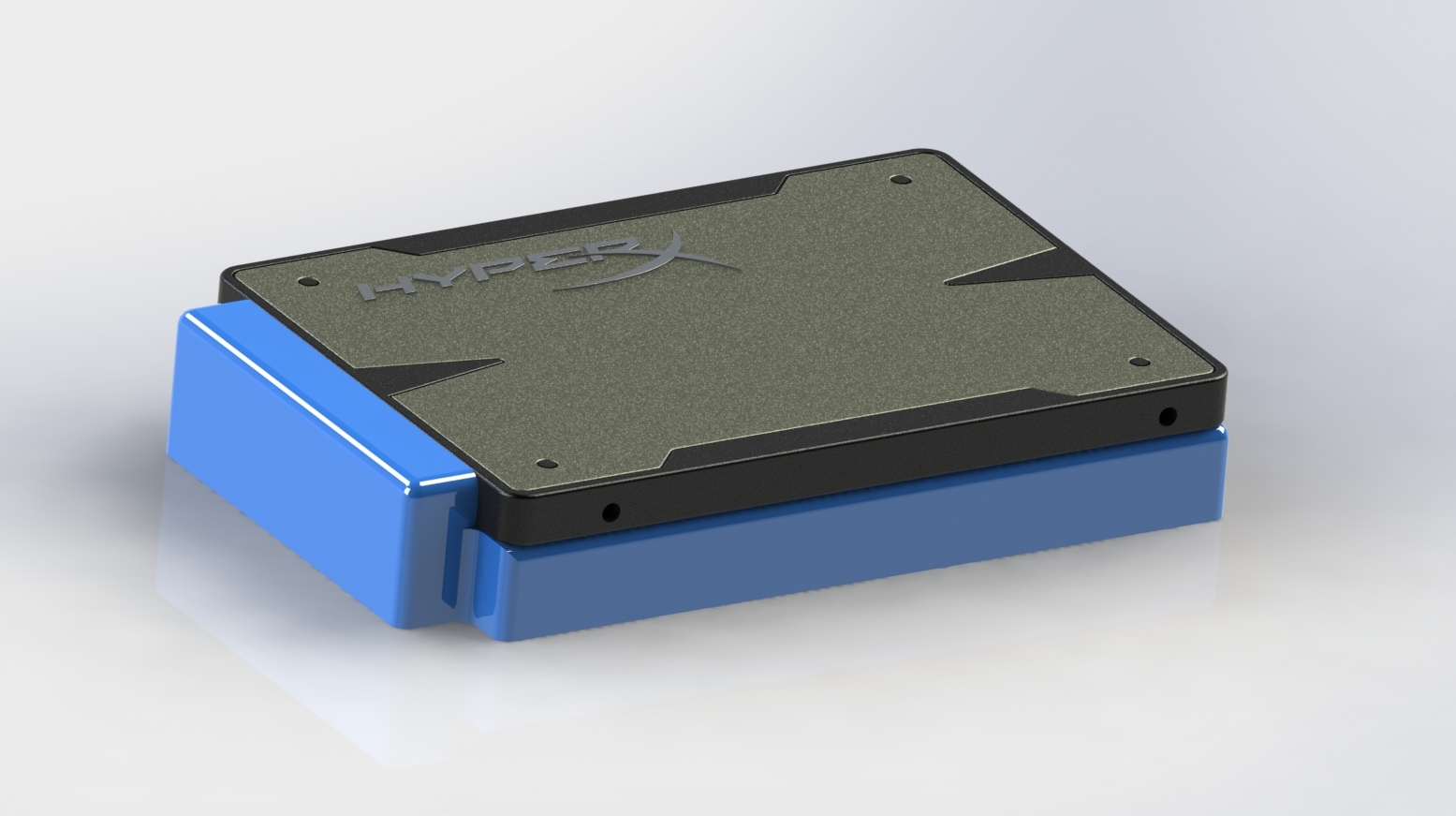

Neustes Produkt. Eine später indirekt beleuchtete SSD Halterung. Der Druck läuft. Mal schaun, wie es dann in echt aussieht. :)
ssd-halterung-jpg.547517
@locomarco: Die Drucke sind alle aus dem M3D bei niedriger Druckqualität (wegen dem Zeitaufwand). ;)

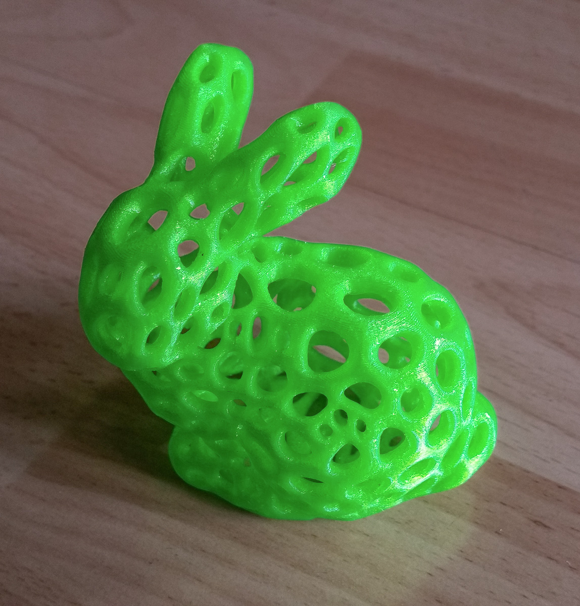

Als kleines Beispiel:
Der Hase ist ca. 80mm hoch, Wandstärke 0,96 mm, Schichthöhe 0,2mm, die Struktur besteht nur Röhren, ist also keine Füllung drin.
Druckdauer waren knapp 4 Stunden

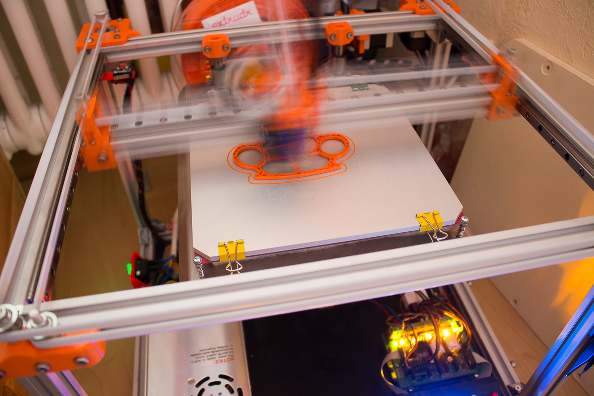

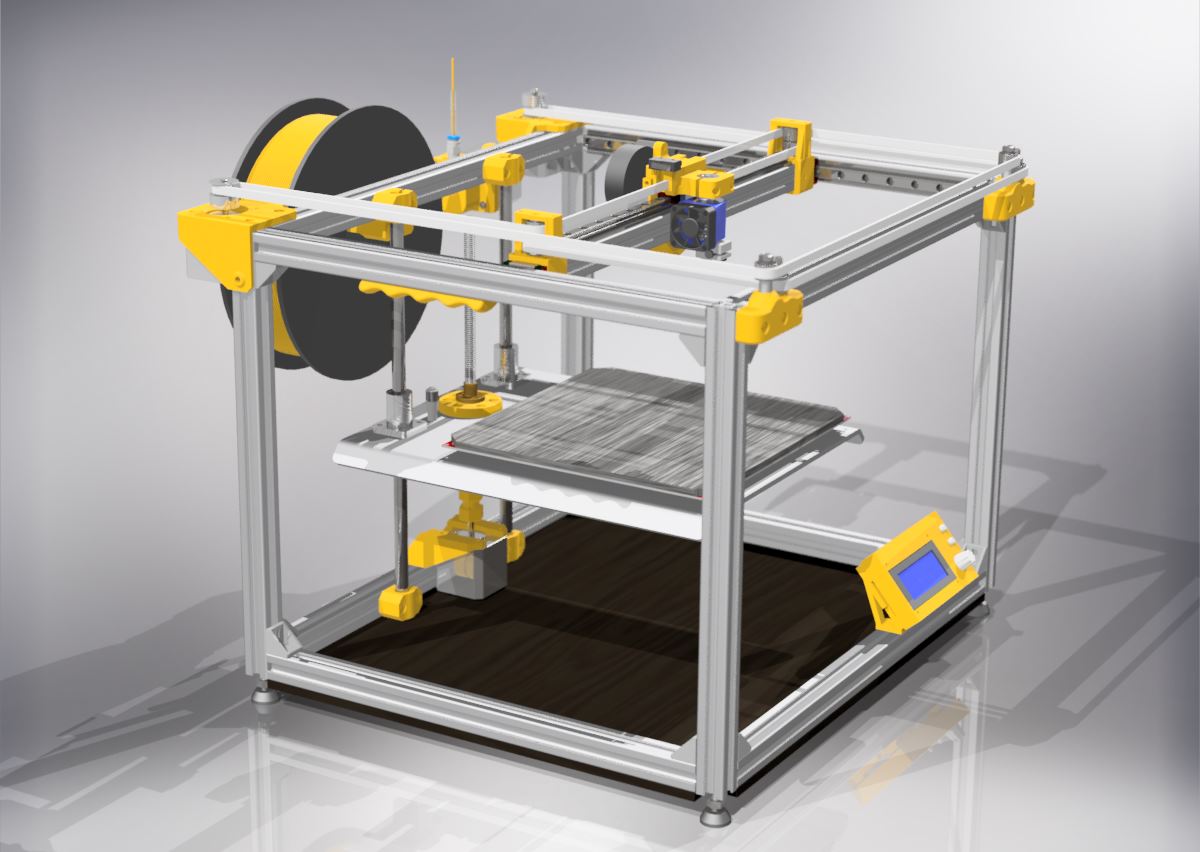

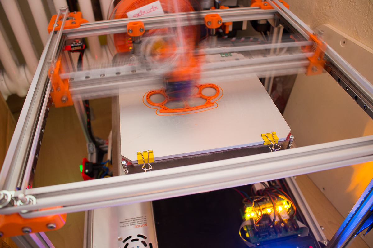

Ich habe hier einen Eigenbau stehen, war ursprünglich mal vom Sparkcube abgeleitet, aber er hat jetzt nicht mehr viel damit zu tun. Das Foto ist auch nicht ganz aktuell, ein paar Kleinigkeiten haben sich noch geändert.
