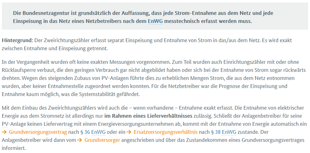

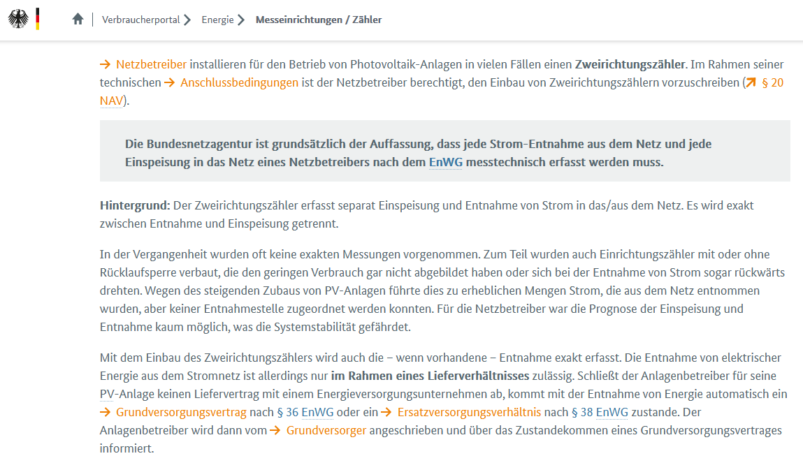

"Ja wo laufen sie denn?"
Die Erklärung seitens der BNetzA (untere Behörde vom BMWK) weshalb rückwärtslaufende Zähler unzulässig sind ist immer noch online...
link
Da muss wohl eine weitere Aussage von Herrn Habeck "zurück in die Montagehalle".
Chris007 schrieb:
[...]komisch, dass das Stromnetz in Holland noch nicht zusammengebrochen ist, denn dort gibt es die rückwärtslaufenden Zähler schon länger..[...]
Ein bisschen komplexer ist es schon, hatte ich bereits in link erläutert.
