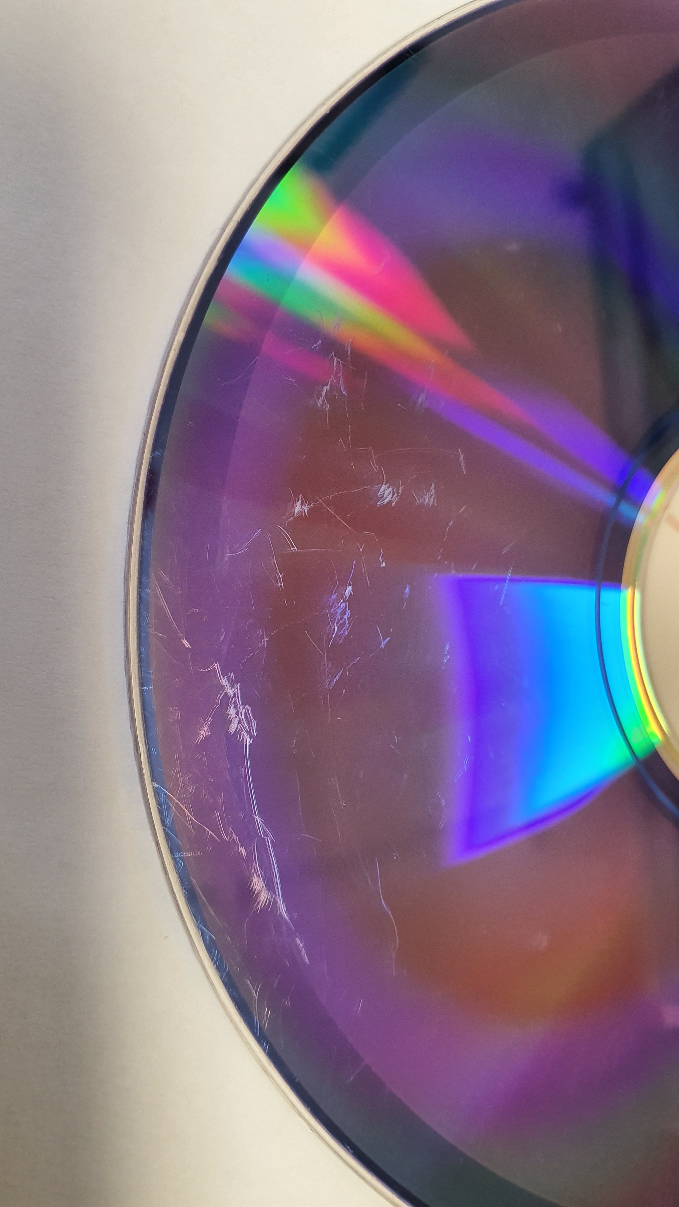

Mach mal bitte ein aussagekräftiges Bild. Wenn die Datenschicht beschädigt ist kannst doch noch soviele Tools einsetzen, weg ist dann weg. Lass mal gucken :)

Das Problem ist, wo sind die Kratzer. Sind sie nur auf der Unterseite, sollte es möglich sein mit Polituren zu arbeiten. Sind sie in der ,,Silberschicht", ist es nicht mehr so einfach möglich.
Halt die disc mal gegen Licht und schau ob es Iwo durchscheint. Wenn ja, Problem!

Hier ist ein Foto:

Stimmt, die Oberseite sieht auch nicht mehr sooo gut aus...

Ich befürchte da ist nichts mehr mit polieren, dafür ist der eine Kratzer zu tief. Scheint aber nicht so tief zu sein, dass nichts zu retten ist. Der tiefe Kratzer müsste der Logik nach aufgefüllt werden, damit der Laser wieder richtig lesen kann (der wird da brechen).
Hört sich vielleicht blöd an, aber versuch mal, den tiefen Kratzer mit einem Edding "aufzufüllen".
Von den ganzen Polituren wurde früher übrigens deutlich abgeraten, da sie den Schaden noch schlimmer machen konnten. Mag aber sein, dass sich das geändert hat (glaube ich aber nicht).
Es gab bei einigen Musik und Platten Läden, so einen Service bei dem zerkratzte CD und DVD in so einem Gerät geschliffen und poliert wurden. Aber wie gesagt wenn die datenschicht dh dass reflektierende Material zerstört ist, dh dass Licht durchscheinen kann, dann ist die ganze Sache ziemlich aussichtslos.

Kann man durch die Kratzer durchsehen? Sieht man also die Tischoberfläche auf dem Bild, oder täucht das? Wenn man da tatsächlich durchsehen kann, sind die Daten an der Stelle verloren.
