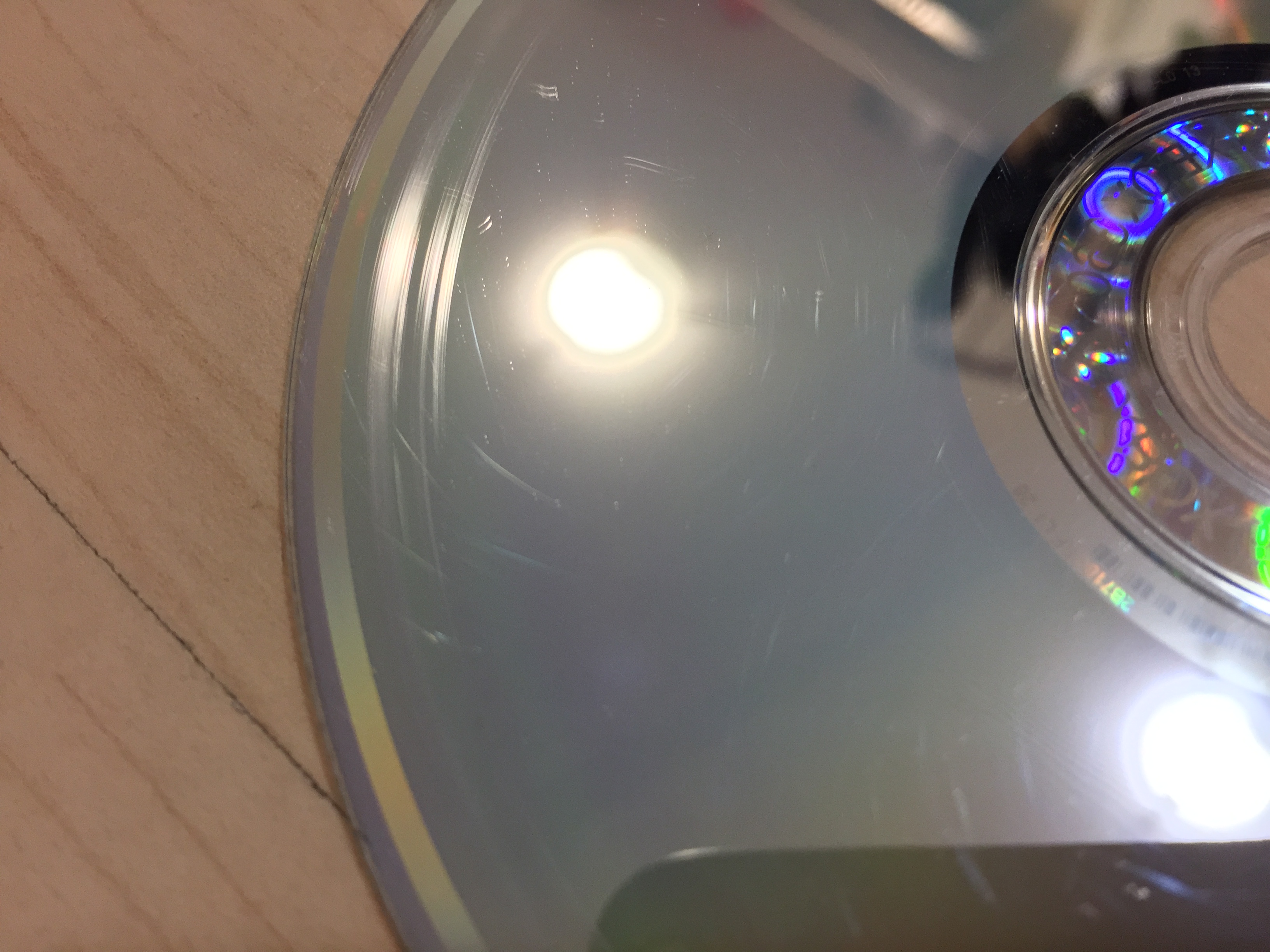

Da hat der Laser wohl nicht genug von der CD bekommen können....
Hallo erst mal :)

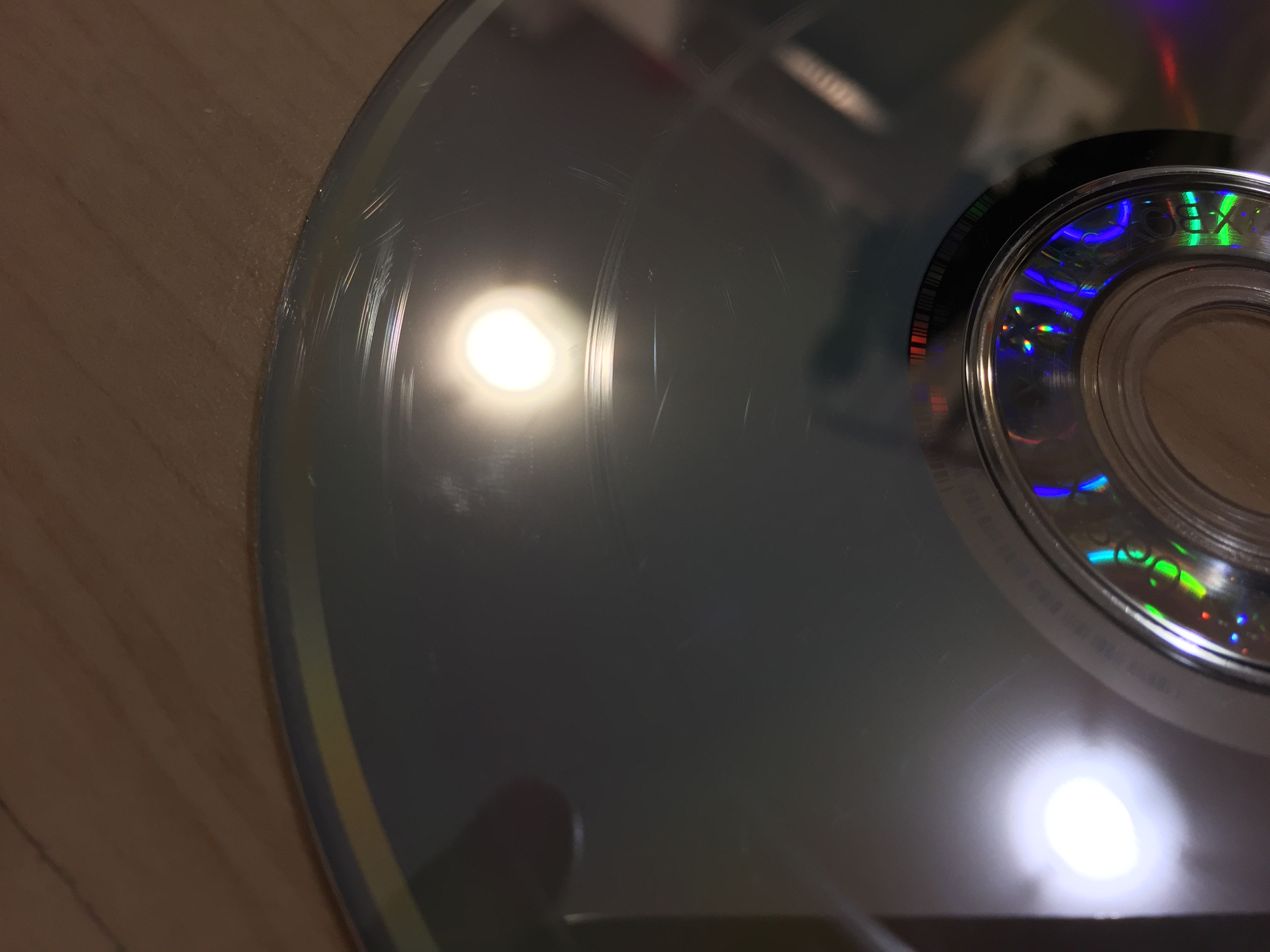

Ich hab hier eine Spiele CD/DVD von einer Xbox 360. Wie man auf den bildern erkennen kann, hat das defekte Laufwerk die CD ordentlich zerkratzt. Wenn man mit dem Fingernagel über die zerkratzte Stelle fährt, kann man die Rillen spüren.
Kann das noch irgendwie gerettet werden ? Habe mal ein Video gesehen wo jemand mit feinstem Nassschleifmittel Przessoren für eine Fotosession auf vordermann gebracht hat. Oder würden dann die Informationen auf der CD flöten gehen ?
Gruß
Snoopy00
Gibt Polituren und ähnliches was man auftragen kann, was dann die Rillen schließt.
Klappt aber nur, sollange die Folie mit den Daten nicht beschädigt ist, sondern nur das Plastik!
Der eine äußere Kratzer sieht ziemlich heftig aus.
Es besteht auch die Möglichkeit, sich eine Disc neu beschichten zu lassen (vorausgesetzt, die Datenschicht ist nicht beschädigt). Aber das kostet ein bisschen was und lohnt für ein XBOX-Spiel wohl nicht.
Das einfachste Hausmittel ist glaube ich Zahnpasta. Guck mal bei YouTube nach Anleitungen.
Hab mal ein altes 360 Spiel mit Banane eingerieben und dann in den Gefrierschrank gelegt. Hat funktioniert- kann aber einfach das berühmte "Glück der Dummen" gewesen sein :)

Es gibt Poliersets bzw. eher Läpp-Sets, welche die Kunststoffschicht soweit reduziert, dass die Kratzer verschwinden. Rechne aber mit mehreren Stunden Arbeit.
Füllen ist Pfusch und funktioniert auch nur, wenn die Füllmasse den gleichen Index hat wie der Kunststoff. Kauf ne neue Scheibe.
Je nach Publisher kannst du auch mal da anfragen, ob du die Disc einschicken kannst.
Hab vor Jahren mal ne Battlefield DVD eingeschickt und von EA eine neue bekommen.
Man kauft ja das Produkt auf der Disc, nicht die Disc....
Also auch wenns bei der Beseitigung nicht hilft, ein Hinweis zur Vorbeuge: sieht stark danach aus, dass die Xbox im Betrieb bewegt wurde, dann kann die Disc nämlich in Schieflage geraten und bekommt Kontakt zum Laser, Ergebnis sind diese sauber abgegrenzten Ringförmigen Kratzer
Also: XBOX NICHT BEWEGEN
Schaut für mich nach einem hoffnungslosen Fall aus.
Kratzer auf CDs/DVDs/Blurays sind meistens halb so wild, solange sie nicht zu tief sind und praktisch am besten im rechten Winkel zur Datenspur laufen. Wenn sie aber genau auf der Spur laufen, dann ist im oft leider so gut wie nichts mehr lesbar, selbst wenn die Kratzer gar nicht wild aussehen. Weil hier halt nicht nur Daten praktisch am laufenden Band nicht lesbar sind, sondern auch Fehlerkorrekturdaten auf der Disc. Das Laufwerk hat praktisch gar nichts mehr, aus dem es noch irgendwas rekonstruieren könnte.
