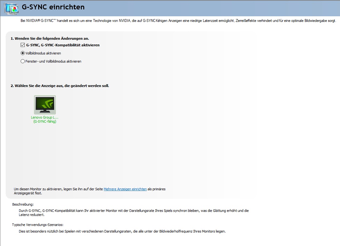

Ich habe G-Sync in der Nvidia Systemsteuerung aktiviert, mein Monitor (Lenovo Y27gq-20) sagt das G-Sync an ist, man hat dort auch gar keine Option es an/aus zu schalten. Nun fällt mir auf, dass bei World of Tanks, wenn ich einen schnellen Panzer fahre, der untere Rand stark zerrissen wird, jedoch eben nur am unteren Rand. Sobald ich G-Sync in der Systemsteuerung aus mache wird es komischerweise besser. Angeschlossen ist der Monitor über ein DP 1.4 Kabel, auch dieses habe ich testweise schon gegen ein anderes 1.4er getauscht.
Ich habe auch meinen alten Full HD Bildschirm nochmal angeschlossen, der fühlt sich allgemein mit den Einstellungen aber extrem unflüssig an, auch wenn CapFrameX etwas anderes sagt. Vielleicht liegt es auch am inzwischen ungewohnten Monitor.
Wie gesagt, G-Sync mal ausgemacht, die Darstellung erscheint besser. Das klingt jetzt erstmal nach einem Problem WoT, jedoch ist es mir bis vor ein paar Tagen nicht sonderlich aufgefallen. In CoD MWII 2022 fällt es mir nicht wirklich auf, egal in welchen Einstellungen. Rein vom Gefühl ist es auch hier etwas besser, wenn ich G-Sync ausschalte, kann aber mit der Erfahrung aus WoT zusammenhängen (Kopfsache).
V-Sync ist immer aus, die FPS sind auf 140 begrenzt, da der Monitor ja nur 144 FPS kann. In den 3D Einstellungen ist auch G-Sync als Monitortechnologie ausgewählt.
Was mir aufgefallen ist, mir fehlt der 3. Punkt bei G-Sync einrichten (für Monitor übernehmen), den andere bei ihren Erklärvideos oftmals haben, egal ob ein oder zwei Monitore (siehe Screenshot).

Du hast im Treiber Gsync nur für den Vollbildmodus aktiviert laut Screenshot. Viele Spiele nutzen aber heutzutage Windowed Fullscreen.
Reaktionen: lazsniper, iron_monkey und xxMuahdibxx
Ändert nichts
