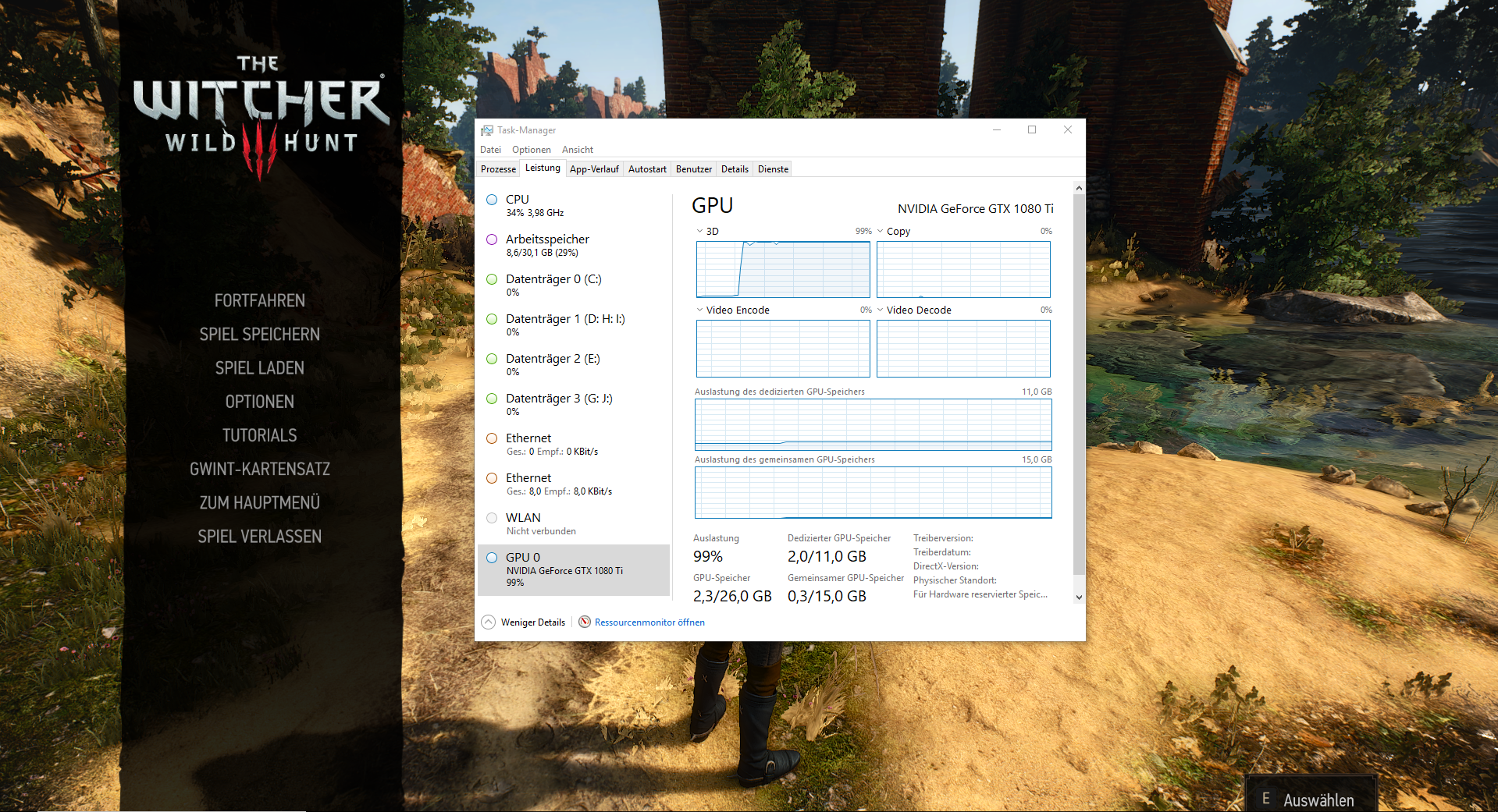

Hallo, ich habe vor 1 Woche eine 1080ti gekauft und eingebaut. Seit dem freezt mein Bild ein aber ich kann mich noch bewegen und höre auch den Sound. Bild bleibt auch nach 10 Minuten noch eingefroren.
Edit:Ich habe gerade die Grafikkarte mal angefasst und die ist total heiß, während dem Witcher 3 spielen ist sie auch auf 100% Auslastung. Lüfter funktionieren.
mfg Lupris

Habe jetzt die Treiber mit DDU deinstalliert & PC neugestartet. Neu installiert wie PRAXED es gesagt hat. Auslastung ist immernoch bei 100%
Warum denkst du eigentlich die Auslastung bei Witcher sollte nicht bei 100% sein?
Dachte mir bei einer 1080ti würde das nicht so hoch sein.
Ich habe gerde mal Rainbow Six: Siege auf Medium-High Einstellungen getestet da war es auch bei 60-75%
So hoch war das bei meiner 980ti auch
Und ist das dann auch normal das die Graka so heiß wird, sodass ich meine Hand nicht drauf lassen kann?
Hast sicher bei Witcher das Vsync aus. Dann rendert die Karte soviele Frames wie es die CPU zulässt, und dann liegen natürlich 100% an.
Wenn die Karte eine Weile auf 100% ackert wird sie natürlich tüchtig heiss.

100% sind doch ein Traum! kein CPU Limit. Nicht jedes Game bzw. jede Engine liefert dir 100% weil sie eventuell Extrem CPU Hungrig ist oder einfach Schei.. programmiert wurde. Wie gesagt 100% so soll es im Idealfall sein.
Bereits 50° Celsius kann man kaum (oder gar nicht mehr) anfassen, absolut normal. Wenn man bezüglich GPU-Temperatur sicher gehen will, muss man sie schon auslesen. Da können dann auch bis zu 80° in der GPU selbst anliegen.
Reaktionen: vascos
Ozmog schrieb:
Bereits 50° Celsius kann man kaum anfassen, absolut normal. Wenn man bezüglich GPU-Temperatur sicher gehen will, muss man sie schon auslesen. Da können dann auch bis zu 80° in der GPU selbst anliegen.
Dann bin ich ja beruhigt. Danke :)
