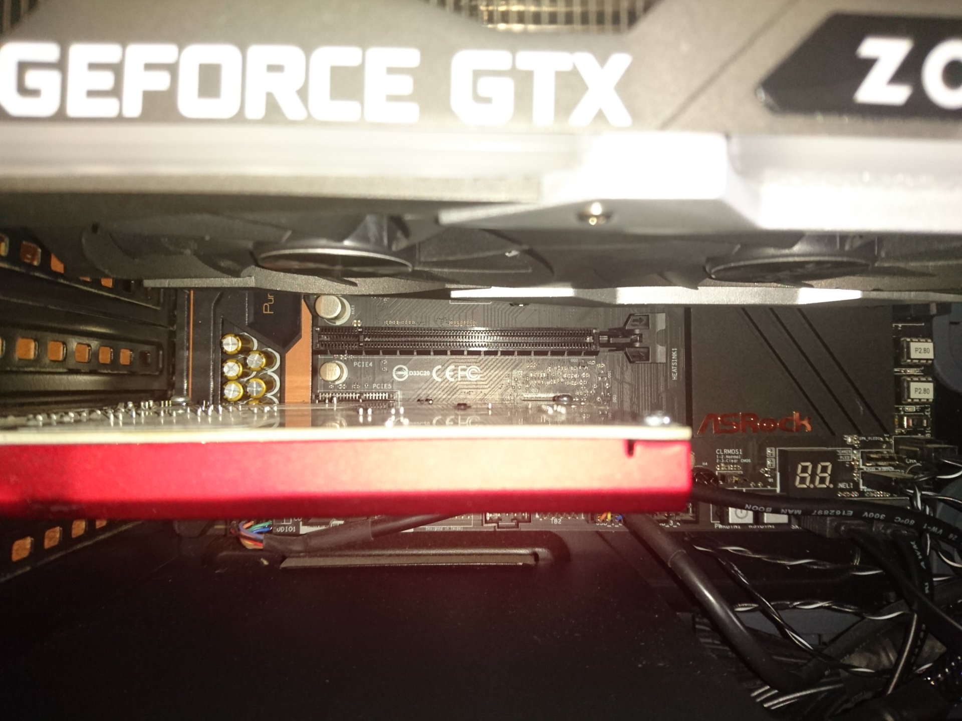

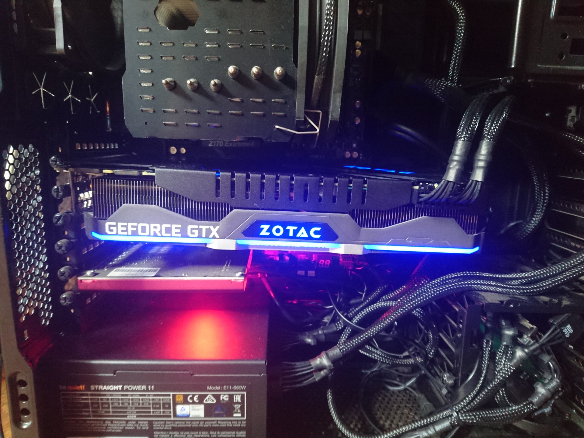

Ist es normal das die GTX 1080ti in Richtung Vorderseite runterhängt? Sitzt richtig im Slot drin und habe sie hinten ordentlich festgeschraubt.
Liegt das Problem evtl. am Mainboard?

Sithys schrieb:Foto? :-)

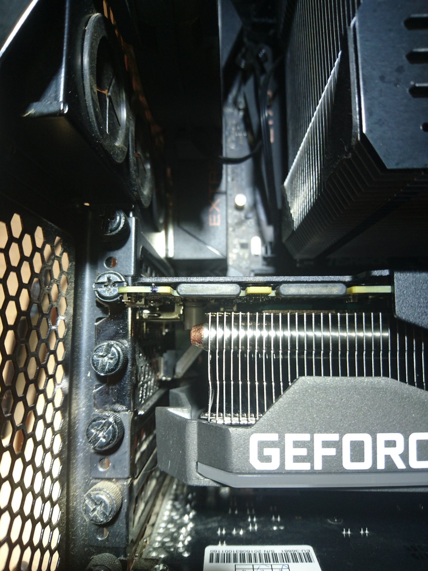

Alleine schon am Case Slot ist ja bereits ein Winkel zu sehen... sieht so nicht gesund aus. So stark habe ich es auch noch nicht gesehen. das die Karte hinten etwas hängt ist OK. aber bereits vorne am Case so schief....

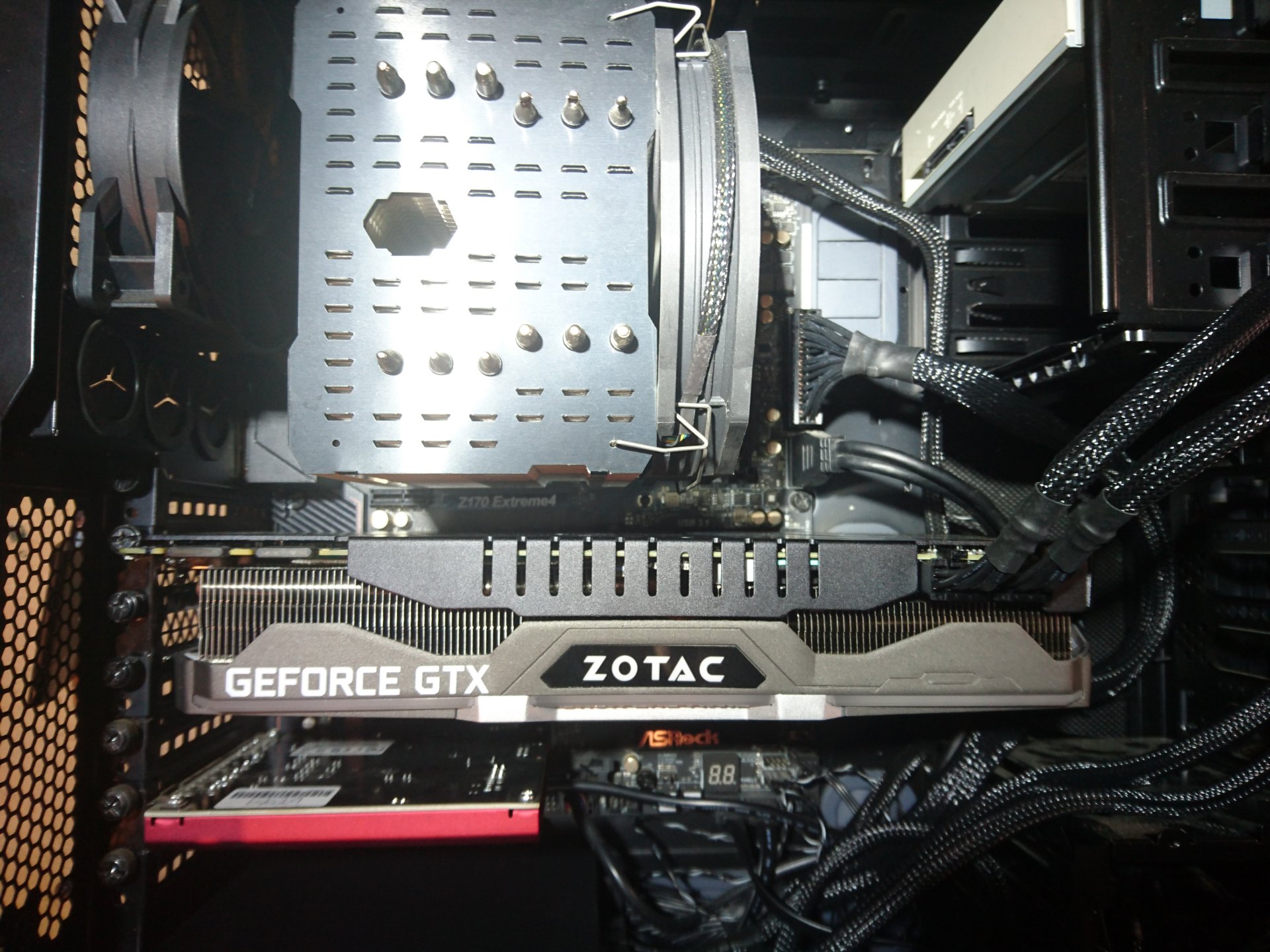

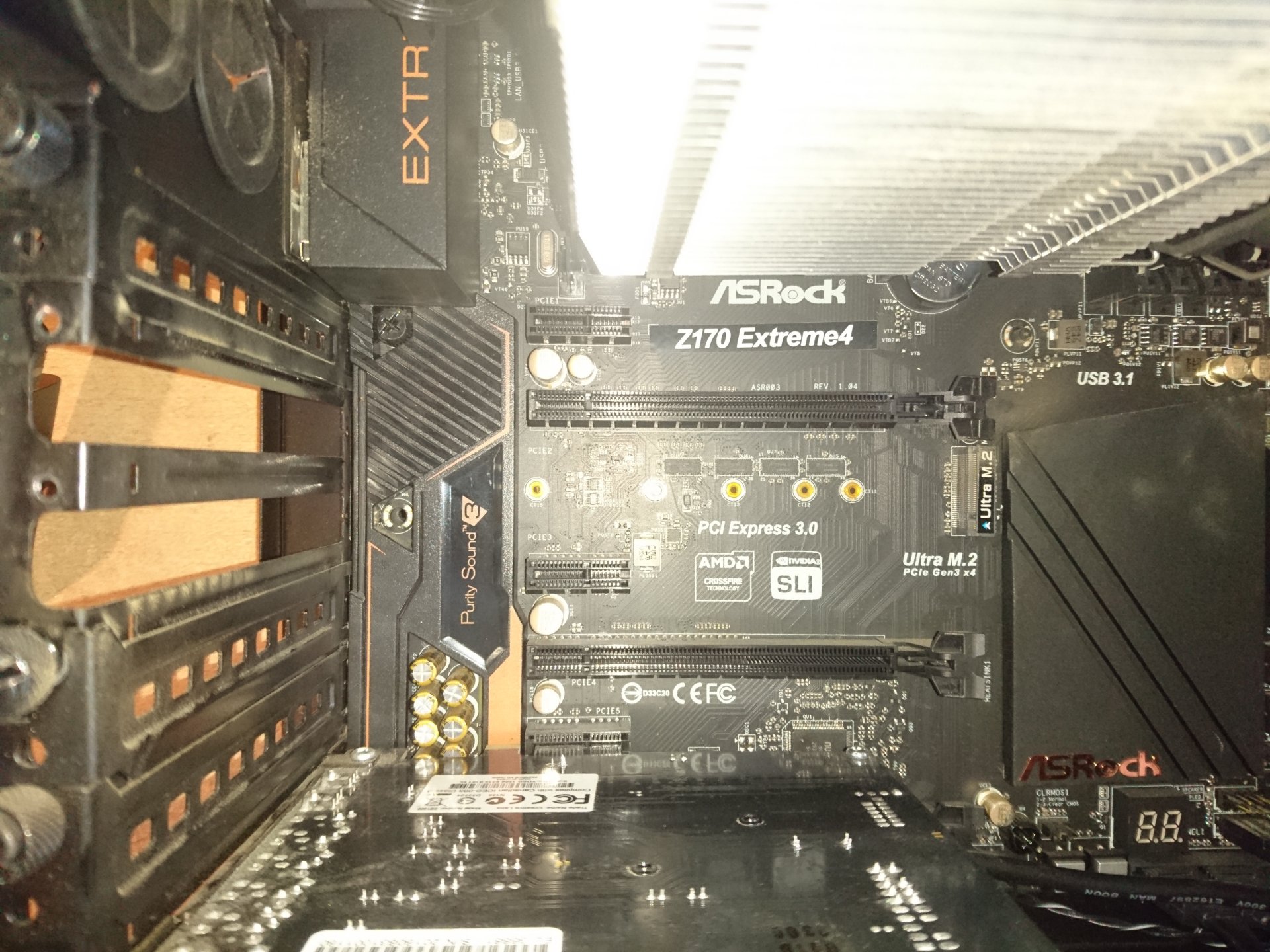

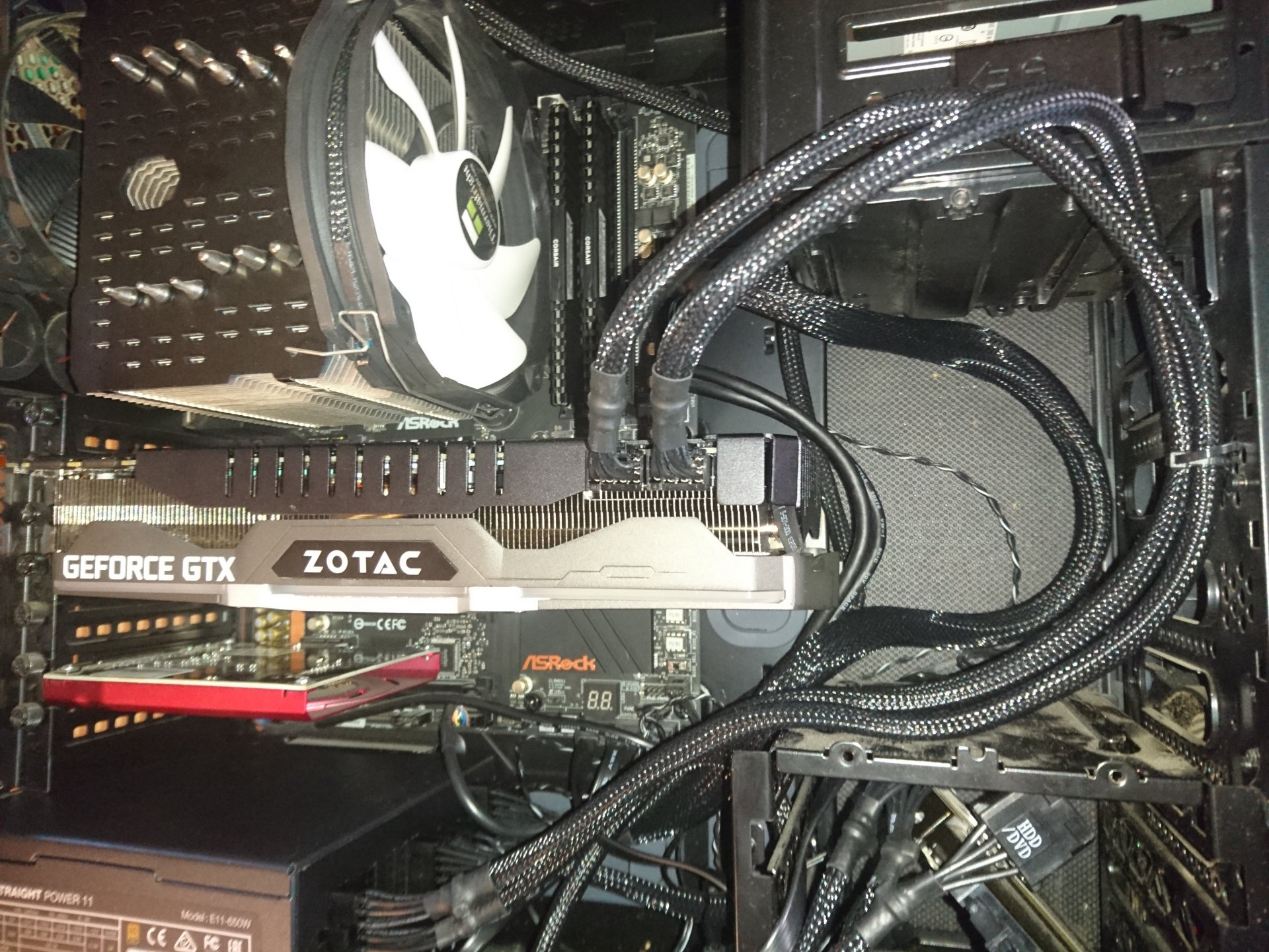

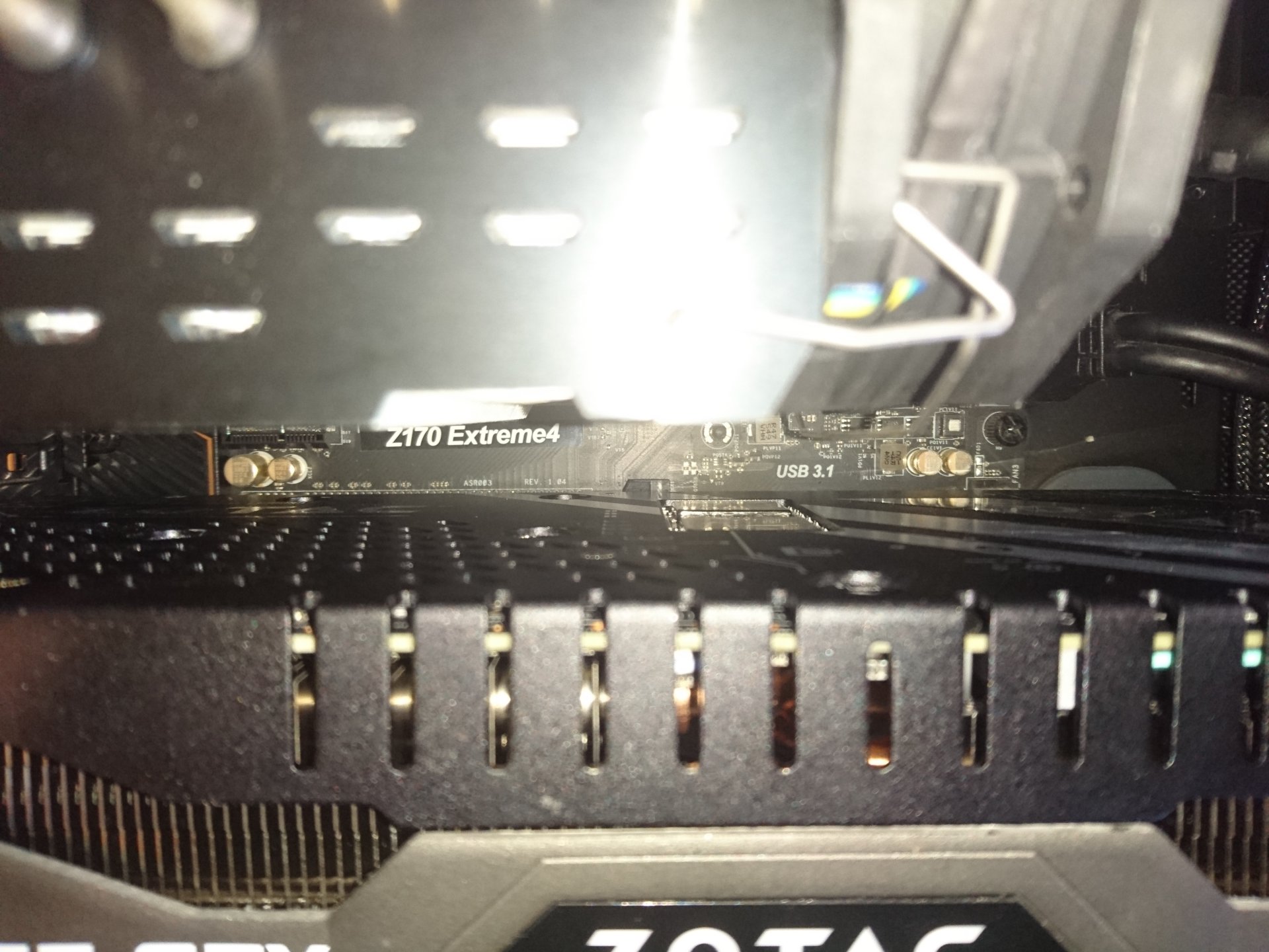

Ich bau die Graka mal eben aus und schaue ob ich da was sehe. Mache währenddessen Fotos.
So neu eingebaut.
Hab das Powerkabel für die Graka mal etwas anderst verstaut, da wie ich denke die Kabel die Graka etwas nach unten gedrückt haben. Habe ich bei den Powerkabel garnicht gesehen, danke Sithys.

Wir sehen ja nur die Bilder... und ja, jetzt sieht es deutlich besser aus.

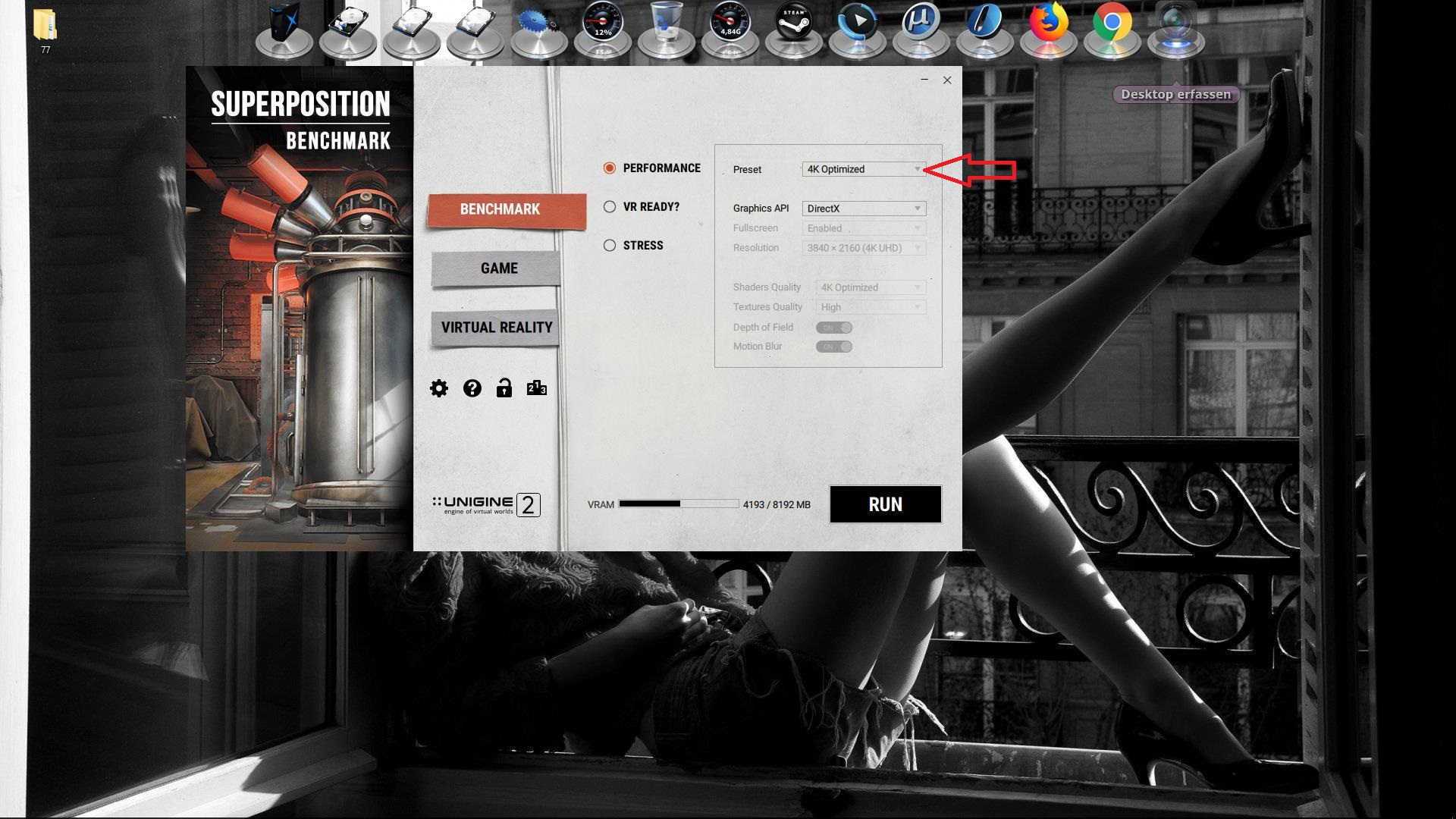

Jag mal den Unigine Superposition drüber ruhig mehrmals: https://www.computerbase.de/downloads/benchmarks/unigine-superposition/

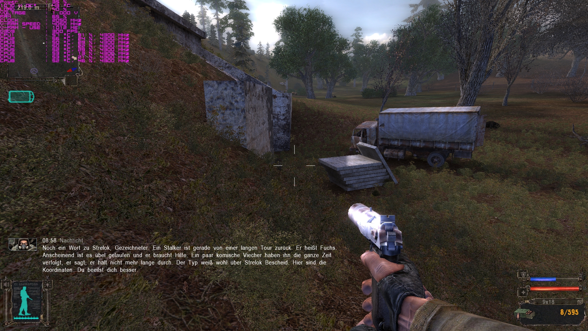

In 4K! Auch immer eine Empfehlung wert ist der MSI Afterburner bzw. dessen OSD mit allen Anzeigen im Bild. Siehe Anhang
