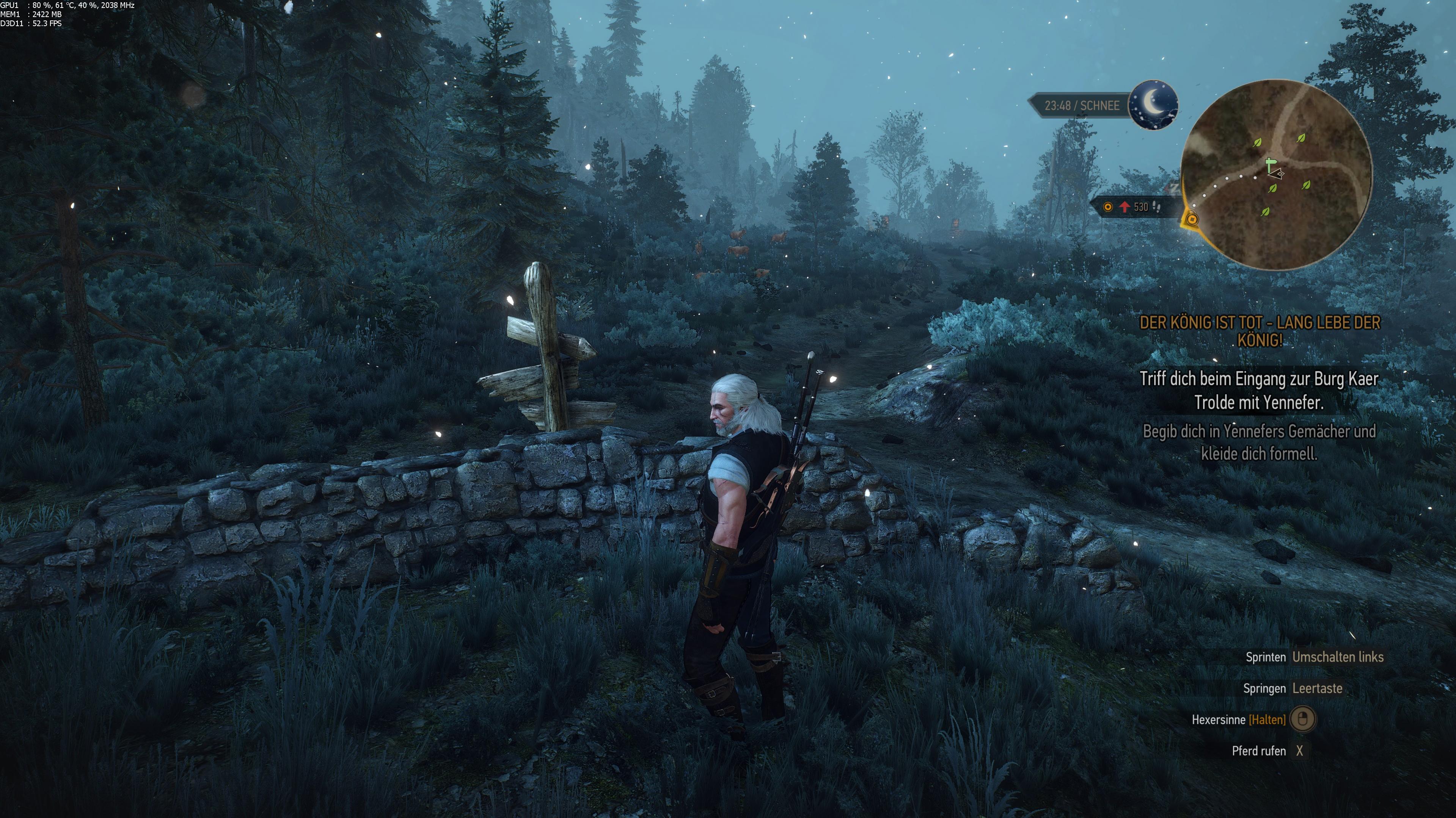

Die Werte deiner EVGA sind aber ehrlich gesagt nicht wirklich berauschend. Ich nenne ne ZOTAC 1080 Extreme mein Eigen und erreiche nicht mal annähernd Temperaturen über 70C bei 40%iger Lüftergeschwindigkeit:
https://www.computerbase.de/forum/attachments/20160723190719_1-jpg.570707/
Da siehst du ein Bild bei einer Umgebungstemperatur von knapp 30 Grad. Dieses spricht denke ich für sich und muss nicht näher erläutert werden. The Witcher lief dabei knapp 5 Minuten. Bei längerem Spielen pendelt sich die Temperatur auf max. 65C ein.
