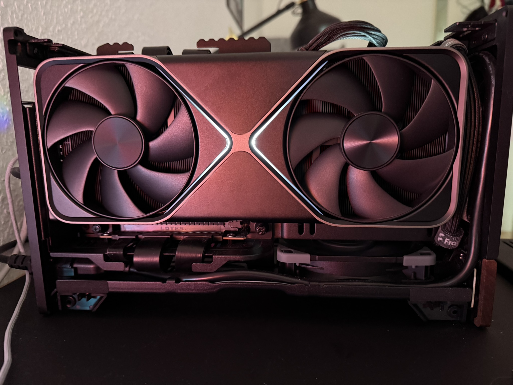

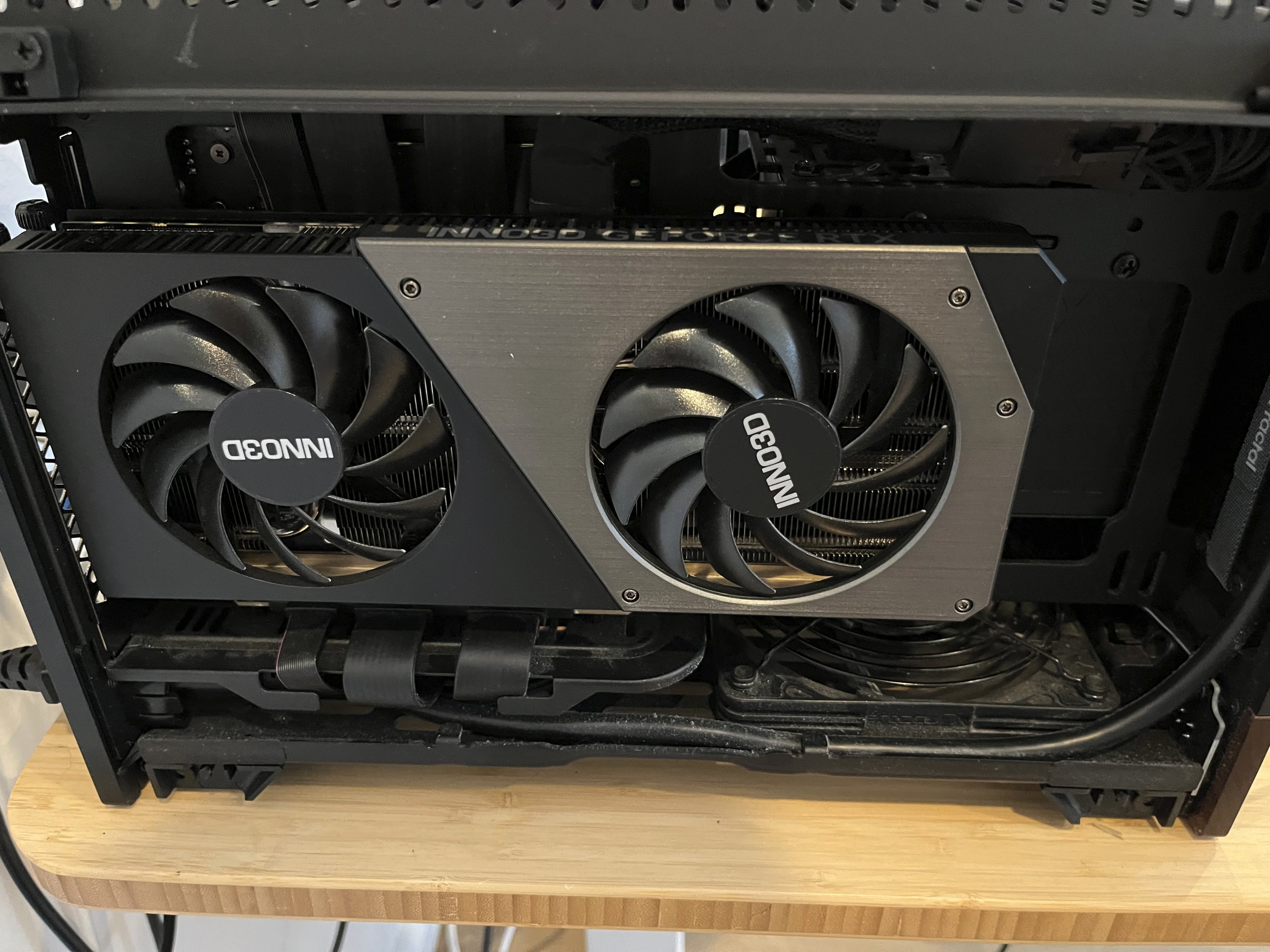

Zeig mir bitte eine SO kurze 9070 XTruthi91 schrieb:Naja wenn das so aussieht, dann bläst halt auch der einzige(?) Gehäuselüfter an der kleinen Karten vorbei:
Die Reaper ist knapp 30cm lang.
Deswegen meine Empfehlung eben:
- Lüfter unterm Netzteil als INTAKE
- das Netzteil mit den mitgelieferten Abstandshaltern (ich würde den Langen mit dem Kurzen verlängern) etwas versetzen. Dann ist hinterm Flow-Through auch genug Luft.
Dann kann der Lüfter durch die Finnen blasen. Das sollte hier wirklich gut helfen.
Alternativ, wenn der Standoff noch nicht genutzt wird, erstmal nur das Netzteil versetzen und schauen, ob das hilft.
Und ggfs. den Lüfter, je nachdem wie langsam er läuft, etwas schneller drehen lassen.
Ich spreche aus Erfahrung :x
(Da war der Lüfter unten noch als Exhaust verbaut, dass umdrehen hat mir auf jeden Fall geholfen. Und die 5080 FE ist hier halt nicht gerade optimal.)

Ah ich dachte hier gehts um eine 2 Lüfter Karte
Aber ja, man muss versuchen alles was durch diesen einen Lüfter reinkommt durch die Karte zu bekommen. Notfalls mit nem Stück Pappe ne Luftleitung basteln.
Oder einen Monitor weniger, auf 120Hz stellen etc. Hauptsache damit sie bei 50-55° bleibt und der zerofan mode ordentlich funktioniert.

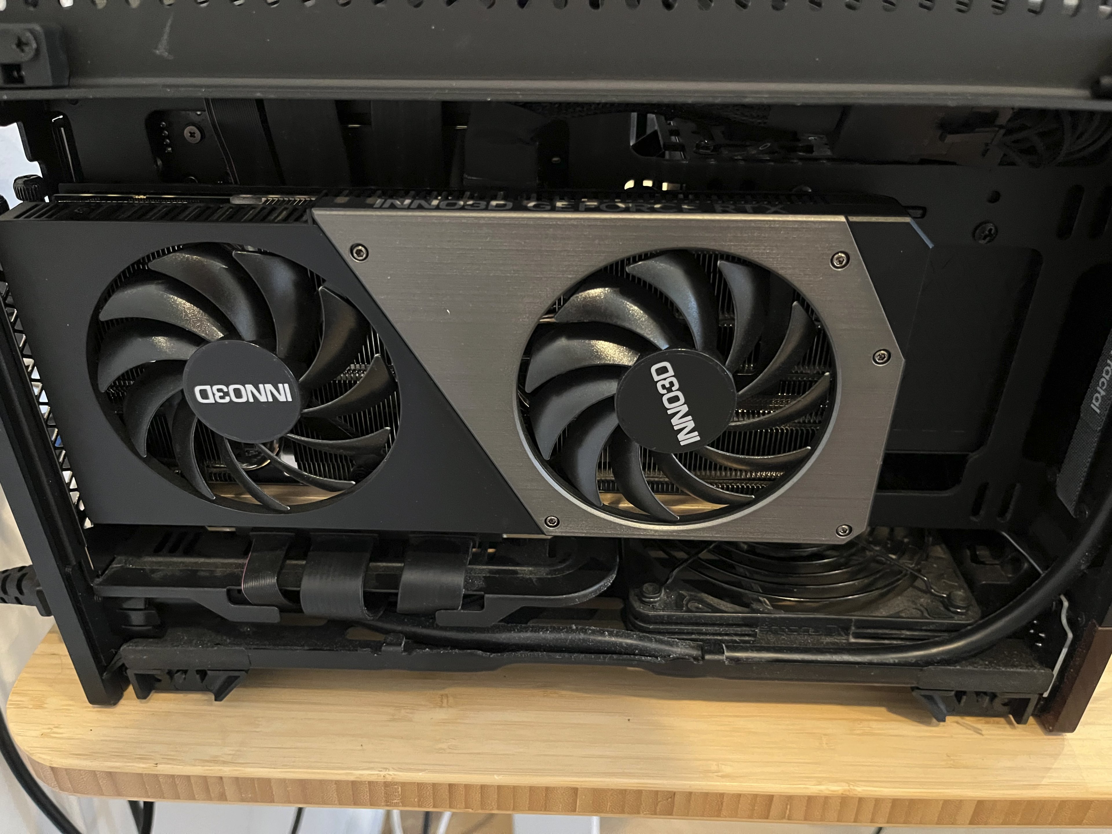

Dreikäsehoch schrieb:Je nach Model bekommst du die auch heute noch, aber ich glaube die 30% Minimum bei der Reaper sind deutlich mehr und deshalb wohl auch deutlich hörbar.
30% sind Minimum und bedeuten ca. 900-1100rpd bei drei Lüftern. Das ist schon deutlich wahrnehmbar.

kachiri schrieb:Für das Terra ist eigentlich eine GPU perfekt, wo man die Lüfter immer mitlaufen lassen kann.
Würde ich ja, aber wie oben gesagt: 30% sind Minimum und bedeuten ca. 900-1100rpd bei drei Lüftern. Das ist schon deutlich wahrnehmbar.

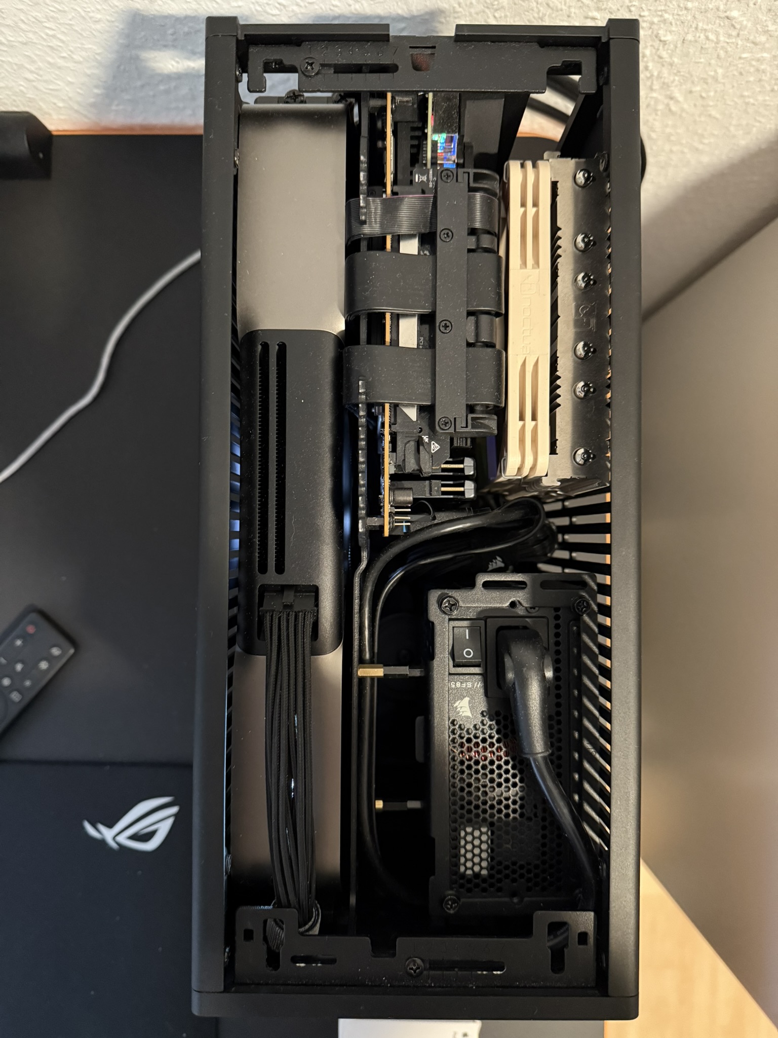

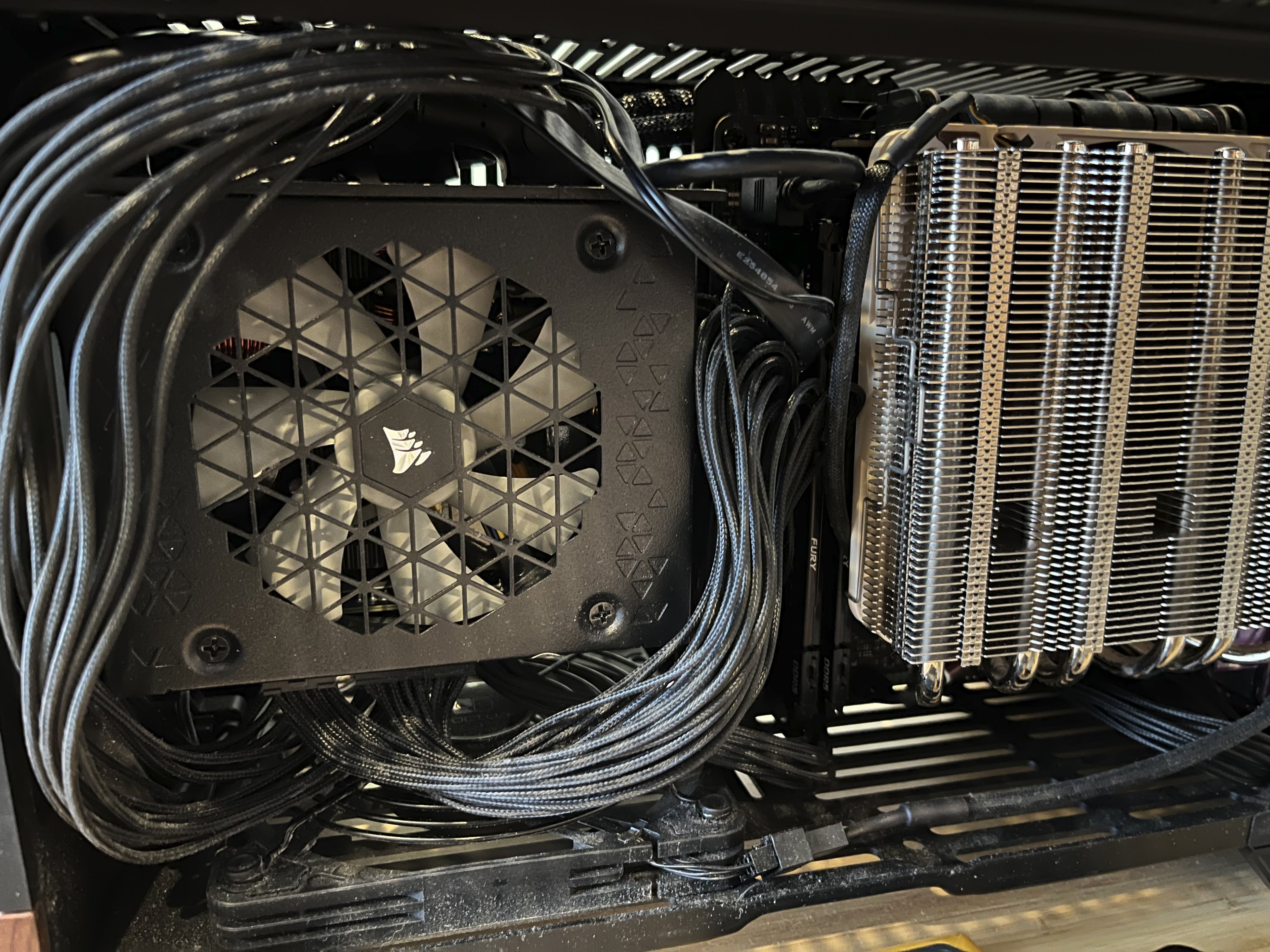

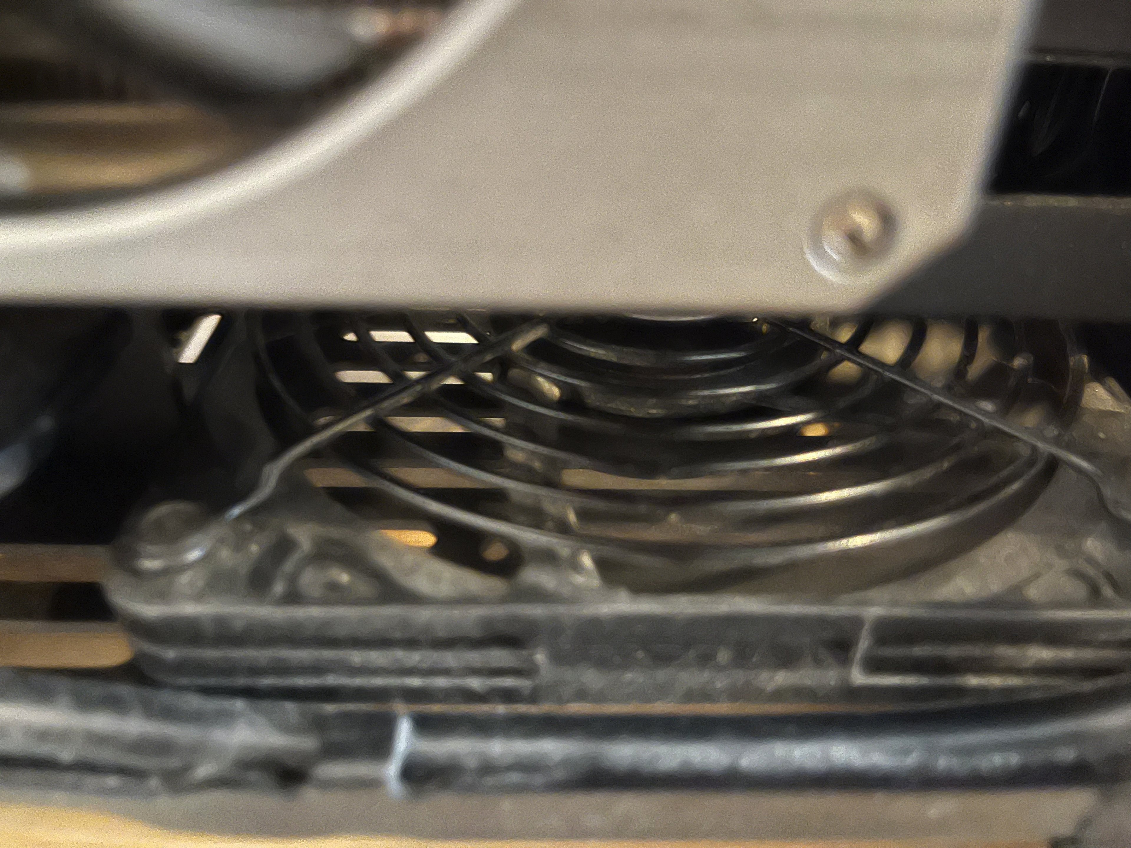

@kachiri Aktuell zieht der CHA-Lüfter unter dem Netzteil, also quasi auf dem Boden des Gehäuses die Luft von draußen (unten) ins Gehäuse rein. Ich soll den einfach mal drehen?
Ich glaube nicht? Muss ich nochmal nachsehen.
Korrekt.

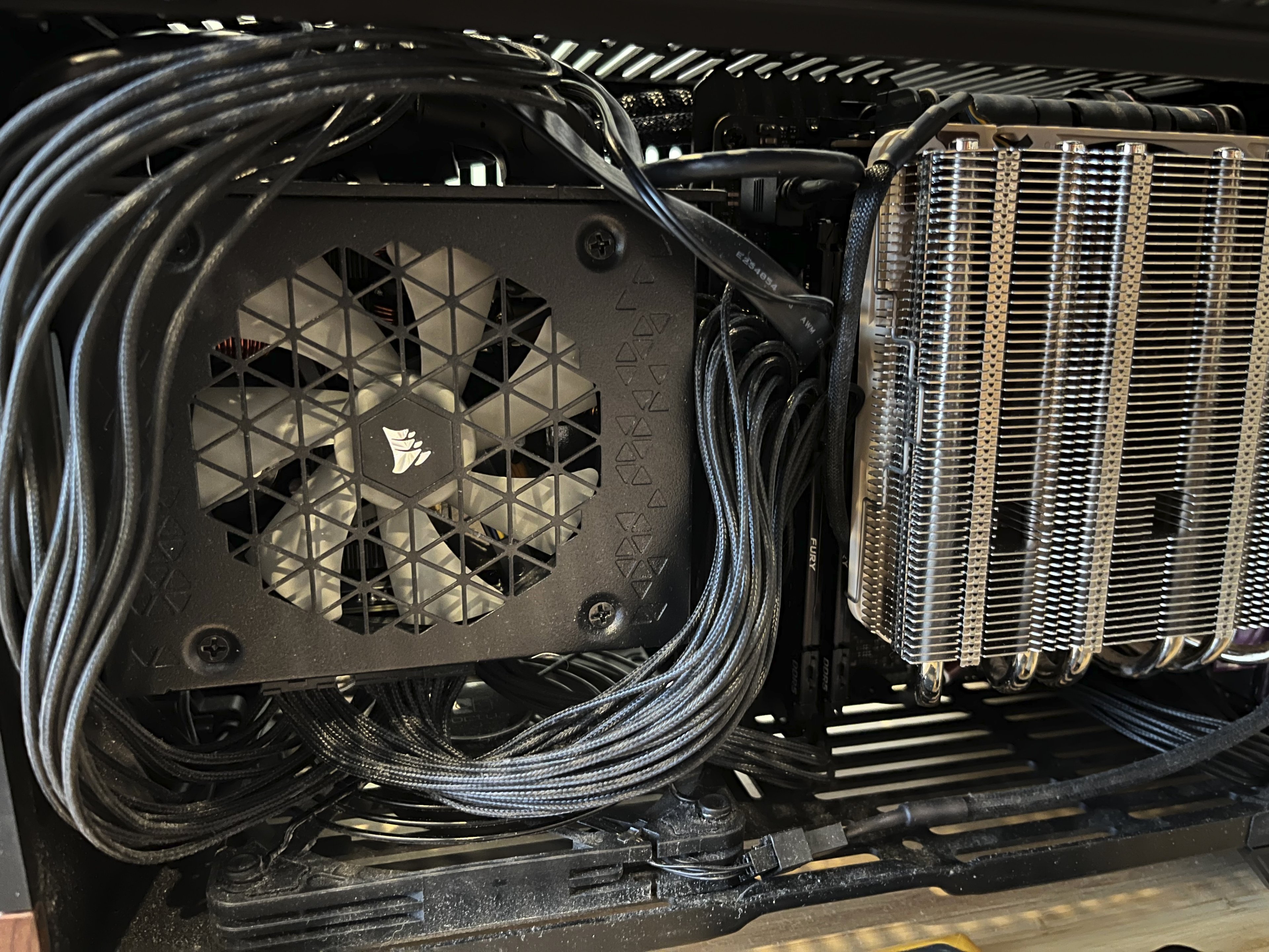

kachiri schrieb:Die Offset-Montage für das Netzteil nutzt du?
Doly schrieb:Es ist halt auch die Reaper. Die ist nicht ohne Grund günstiger als die Hellhound und Red Devil. Hast du die Reaper geholt, weil die anderen nicht in dein Gehäuse passen?
Korrekt.

Nein. Mit wie vielen Umdrehungen lässt du ihn laufen. Bis zu welcher Geschwindigkeit ist er für dich nicht wahrnehmbar.VRRisJut schrieb:Ich soll den einfach mal drehen?
Hast du das Netzteil mit den Abstandshaltern montiert oder ohne?

kachiri schrieb:Nein. Mit wie vielen Umdrehungen lässt du ihn laufen. Bis zu welcher Geschwindigkeit ist er für dich nicht wahrnehmbar.
Aktuell läuft er mit ~830rpm und das ist gerade so die Grenze.
Wegen dem Netzteil: Siehst du das zufällig anhand der Position des Netzteils? Ich glaube ich habe keine Abstandshalter verwendet.

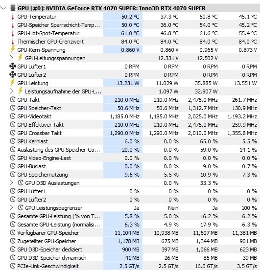

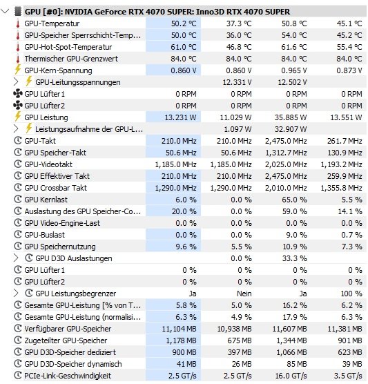

Ist es wirklch der GPU Hotspot oder der Speicher mit den 60°C?
Klassischerweise hat so ein Multi-Monitor-Setup immer den Speicher am runtertakten gehindert und daher sind die Lüfter angesprungen.

@H1ldegunst Da muss ich nochmal die 9070 XT einbauen, reiche ich dann (am späten Abend) nach.
Anbei der Screen für die 4070 SUPER im Idle.

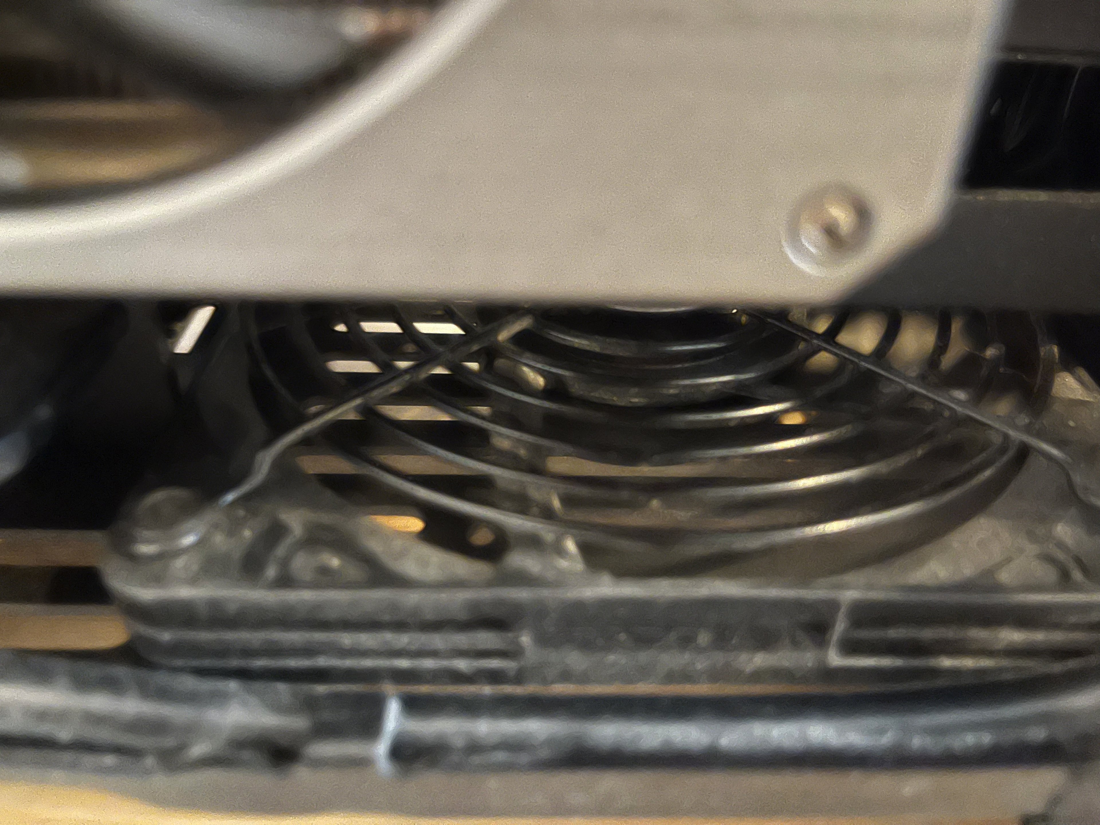

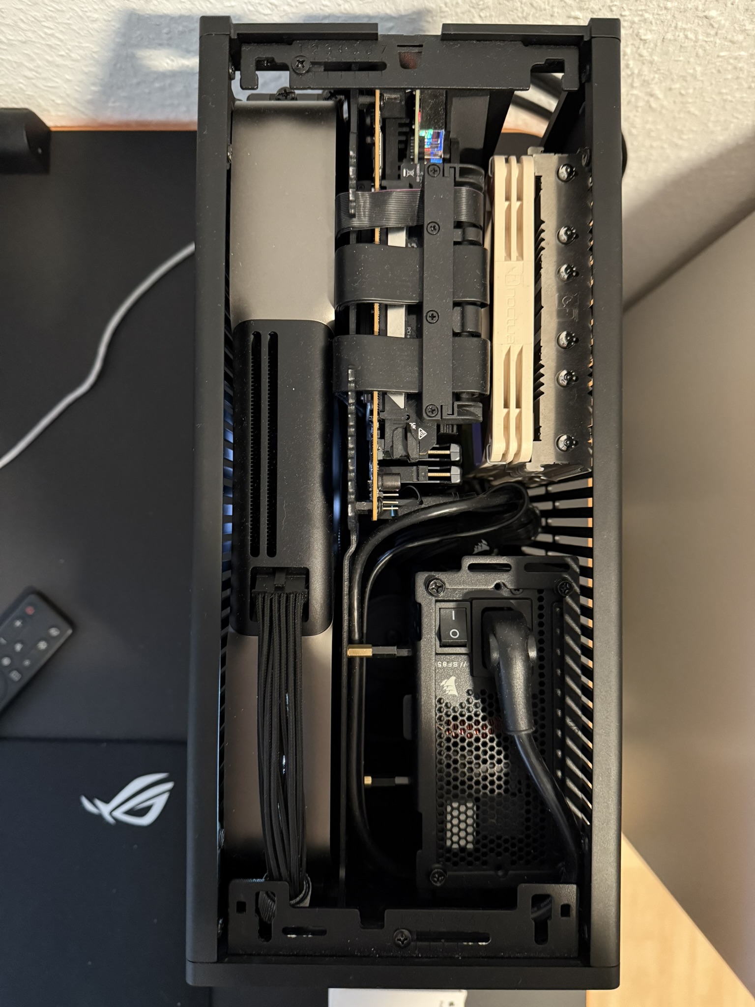

Okay, ist auch nur der 15mm Lüfter. 25mm würden echt einen spürbaren Unterschied machen. :/
Ich würde aber wirklich mal das Netzteil versetzt einbauen. Einfach die Abstandshalter, die mitgeliefert wurden, ans Netzteil schrauben. Siehe bei mir:
Dadurch hast du in dem Bereich hinter der GPU einfach auch "Luft". Damit sollte sie auch besser entweichen können.
Ich hatte sogar noch zusätzliche Abstandshalter drin. Aber es würde schon enorm helfen, wenn du die beigelegten verwendest. Einfach jeweils ein langen und kurzen zusammen schrauben und dann in die Halterung und die Halterung wieder ganz normal mit den Schrauben fixieren. Das ist stabil.kachiri schrieb:
