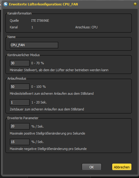

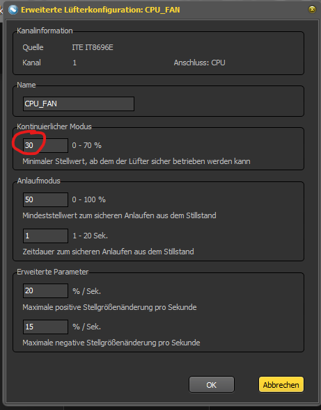

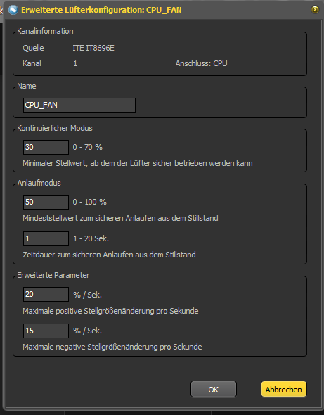

Argus Monitor wäre ein Versuch Wert.
Bietet SpeedFan ähnliche Funktionen.
Dort kann man die min. Schwellwerte absenken.
Achtung: Das Tool is Payware und bietet glaube ich eine Trial Version.
Bsp anhand vom CPU Lüfter:

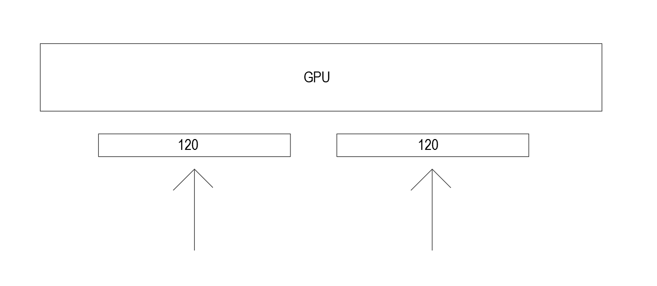

VRRisJut schrieb:
@johnieboy Gibt Platz für einen 120er und der ist schon drin (600-800rpm).
Und dieser bläst die Graka von der selben Seite an wie die Lüfter der Graka? In etwa so?
schon mal mit offenem gehäuse getestet?
sebulba05 schrieb:

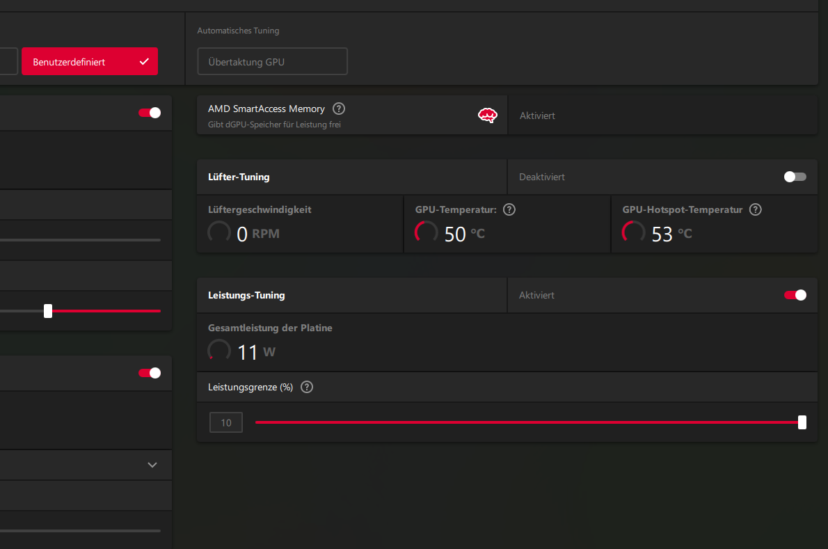

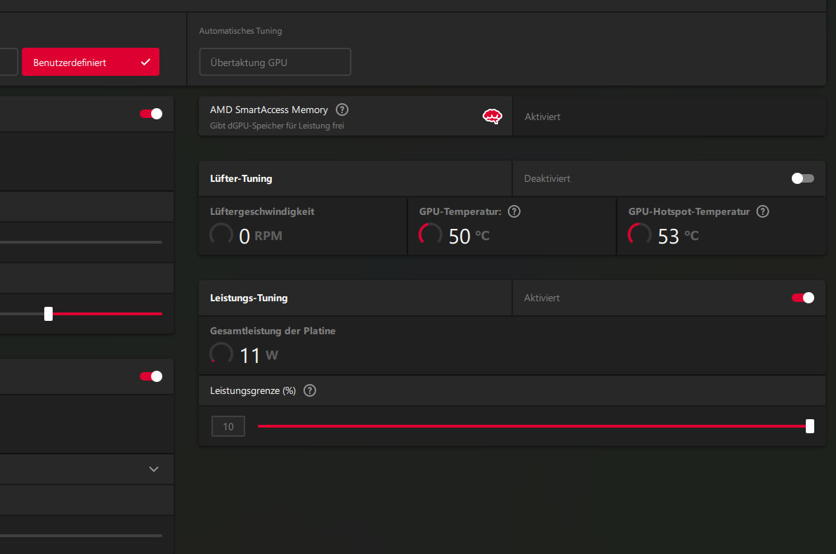

Also im Idle habe ich zwischen 10 und 15 W.. Bei fast 40 W liegt da aber irgendwo was an..
2x FHD mit 75 Hz und 1x WQHD mit 170 Hz.
Mache ich die beiden FHD-Bildschirme aus, habe ich auch ca. 15 W.
Ne, das geht mit dem Gehäuse nicht.
