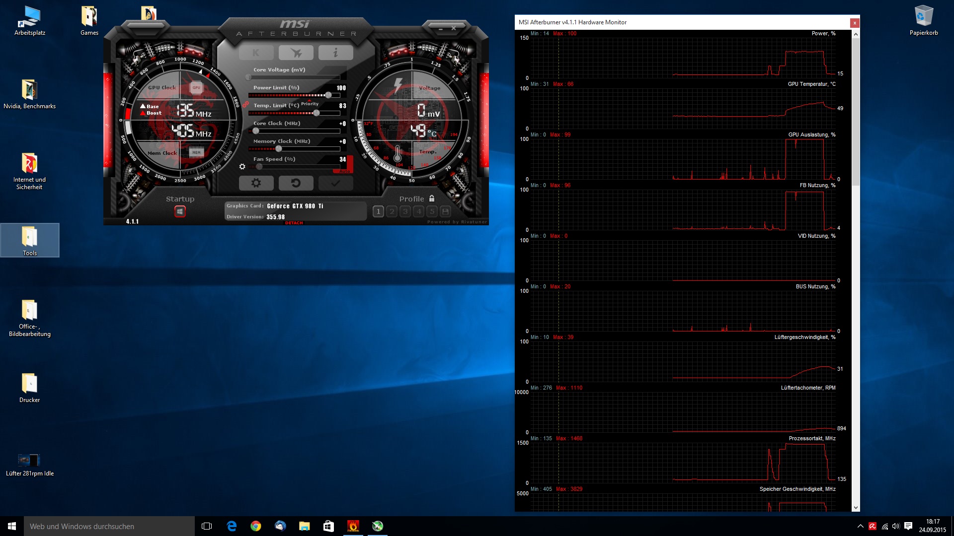

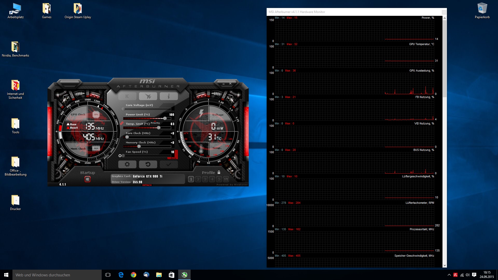

Also das Ganze wäre auch ein Lösungsansatz. Habe es ausprobiert. 100 rpm´s sind zu wenig damit die Lüfter dauerhaft laufen. Die Spannung hierfür ist in der Tat zu niedrig. Bei meiner Karte würden die Lüfter immer kurz anlaufen und gleich wieder ausgehen.
Im Moment läuft sie im Idle mit ungefähr 450 rpms ohne Spikes. Bin noch weiter am Testen wie weit ich wirklich runter kann.
Nachtrag:
Hab die Karte jetzt auf 10% festgetackert im Bios, heißt im Idle dreht sie mit ca 281 Umdrehungen. Das alles ganz ohne Spikes. Man müsste die Lüfter der Karte anscheinend wirklich nur kurz aufheulen lassen und Zerofan im Bios deaktivieren. Dann wäre das Problem anscheinend gelöst, zumindest funktioniert das bei meiner Karte.
Leider braucht man dazu den Afterburner, oder ein anderes Tool, was man mit Windows starten lässt.
Heißt ich habe dem Afterburner gesagt das er mit 100% Lüfterdrezahl starten soll (etwas weniger funktioniert auch). Habe halt dann sofort auf Auto gestellt und den Afterburner wieder geschlossen. Und siehe da die Karte läuft ohne Spikes auch in niedrigeren Drezahlen.
Drauf gekommen bin ich dank eissfeldt! :D
Glaube ich werde das so lassen da mich die 2 Klicks wenn Windows hochgefahren ist jetzt nicht wirklich umbringen. :evillol:
Hab die Werte dann mal angeglichen und die Prozentwerte richtig eingestellt! Wie gesagt für das Bios müsst ihr aber im Windows die Lüfter kurz aufheulen lassen. Ob das auch bei allen Karten letztendlich funktioniert kann ich aber auch nicht garantieren. Wer will kann´s ausprobieren! :D
Ich hab mich damit auch viele Wochen lang befasst, aber egal, wie ich es auch gedreht habe, mir haben die Logs von GPU-Z gezeigt, dass meine Lüftersteuerung definitiv einen Treffer hatte. Diese Spikes dürfen einfach nicht sein. Das ist auch ganz sicher nicht im Sinne des Erfinders. Während der eine Graph eine konstante Lüftergeschwindigkeit von 30% anzeigte, sah man im Graphen drunter die maximalen Lüfterdrehzahlen von 3.200u/min. Parallel dazu zeigte der "Load" Graph sporadisch 1-2%, aber der GPU-Takt schoss auf fast 900Mhz. Wohl gemerkt im Windows Desktop, ohne eine Anwendung.
Das Ganze habe ich zig mal durch und nur ohne Treiber im abgesicherten Modus verhielt sich die Graka normal. Das bedeutet, dass die interne Lüftersteuerung erst mit dem Treiber funktioniert und erst ab da an, sieht man was faul ist.
Mit meiner neuen 970 besteht das Problem überhaupt nicht. Da habe ich Afterburner gar nicht mehr installiert. Unnötig.
Anscheinend war halt hier bei dir mehr kaputt als nur die Steuerung wenn der GPU-Takt auch noch rumspinnt.
Wie gesagt bei mir funktioniert es. Beweisbilder hab ich eingefügt. Die Lüfterdrezahl von 10% bleibt eine gerade Linie im Idle, also konstante "281" rpm . Bei Last auch keine Spikes :D
Ich persönlich hab den Afterburner so oder so installiert da er wesentlich mehr kann als nur die Lüfter manuell zu steuern. Also stört mich das nicht! Hauptsache die Leistung stimmt :evillol:

Das ist gut möglich. Darauf wollte ich hinaus. Es wird nicht in jedem Fall so funktionieren, aber einen Versuch ist es wert. Wenn es nix bringt, flasht man das alte Bios zurück und ab in die RMA.
