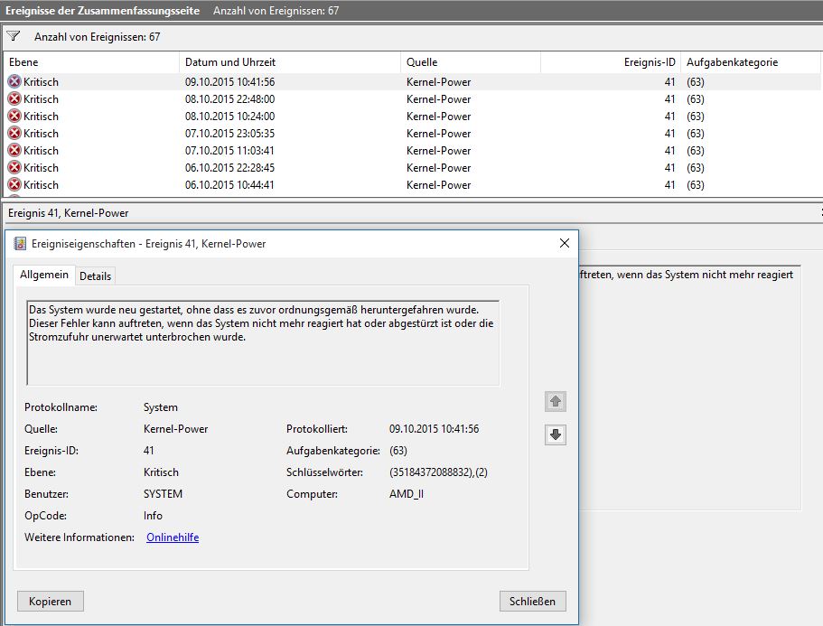

Leider ist das Problem nochmal aufgetreten man und dabei hab ich mich so gefreut, ist zwar seltener bis jetzt vorgekommen also nicht bei jedem Booten, schon kommisch das ganze :freak:
Hier hab ich mal das in der Ereignisanzeige unter dem Reiter "Kritisch" mal als Bild hochgeladen. Irgendwas muss das doch bedeuten es steht ja jeden Tag drin, obwohl der Fehler nicht aufgetreten ist stehts trotzdem drin, daraus werd ich nicht schlau ?
Ok. Dann ist die Sache recht verzwickt. Dir bleibt nix anderes übrig, als weitere Hardware zu tauschen. Ich tippe auf Mainboard. Möglich ist leider auch eine defekte CPU, ein krummer Pin im Sockel(leider SEHR SEHR SEEEEEEEEEEEEEEEEEEEEHR oft!!) oder auch ein zerschossenes Windows.
