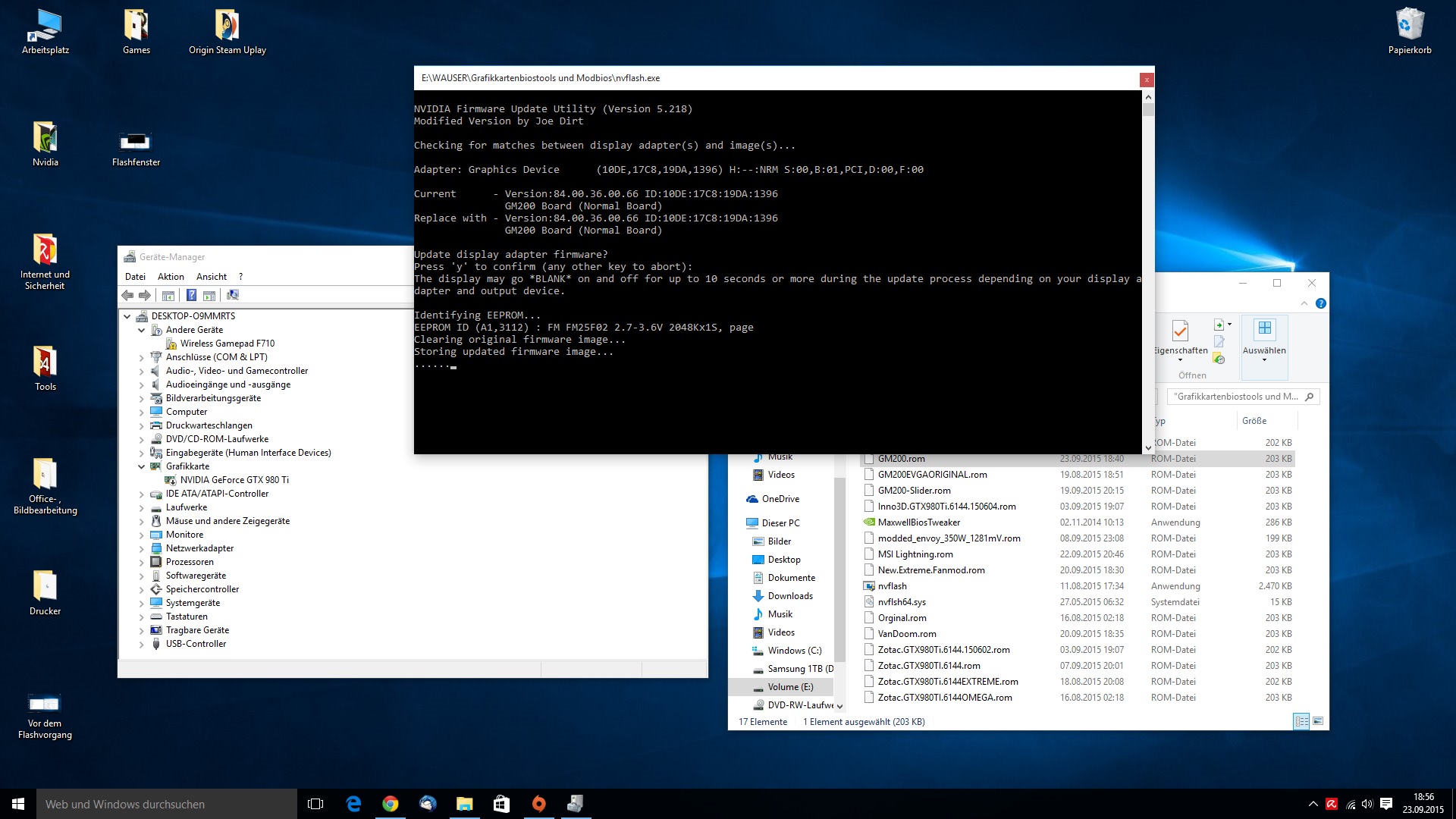

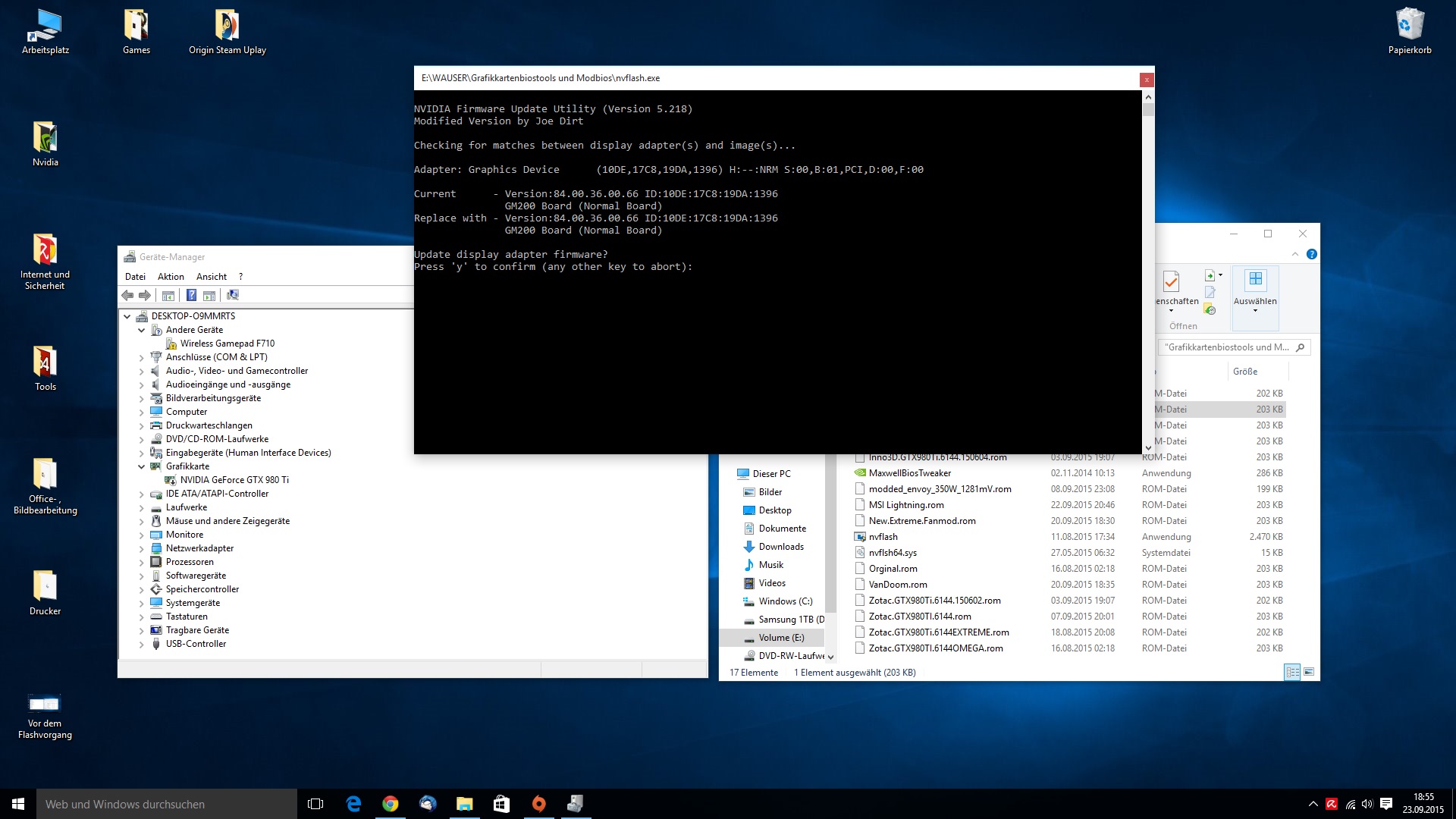

Hier habe ich bei meiner gerade neue Taktraten in Bios programmiert und geflasht. Mach dabei sogar noch Screenshots ;)

Puh es hat geklappt mit dem flashen ohne Abgesicherter Modus aber ich habe es mit der Eingabeaufforderung gemacht.
Macht richtig Spass :p
Danke für die Hilfe.

Ihr müsst die Biosdatei einfach nur in die NVFLASH Datei ziehen und der Vorgang beginnt von selbst. Nur noch mit Y bestätigen und dann wird das Neue Bios aufgespielt. Diesen Vorgang nicht unterbrechen! Danach den PC neu starten und das neue Lüfterprofil ist jetzt aktiv. Zerofan ist aus.
