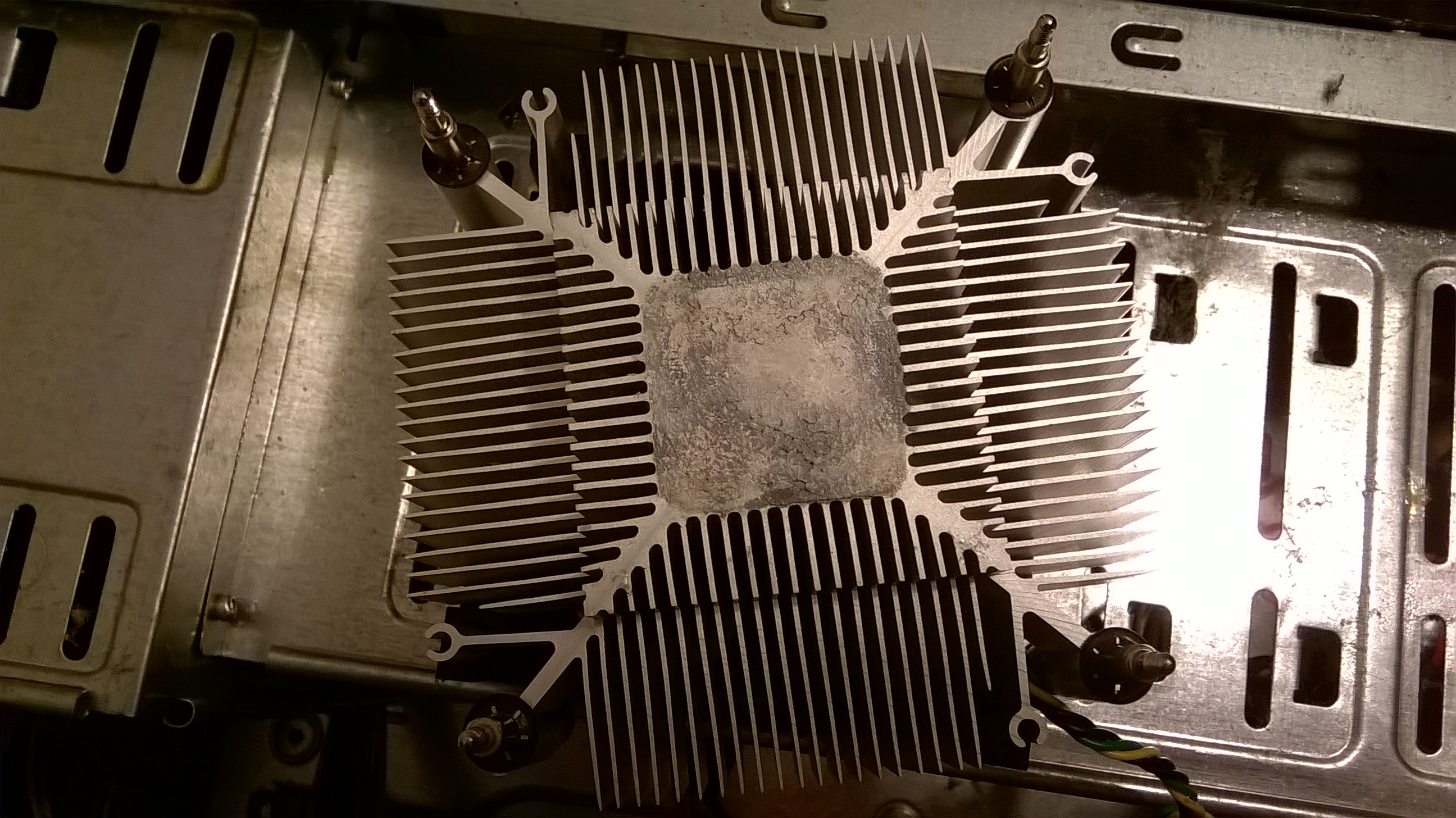

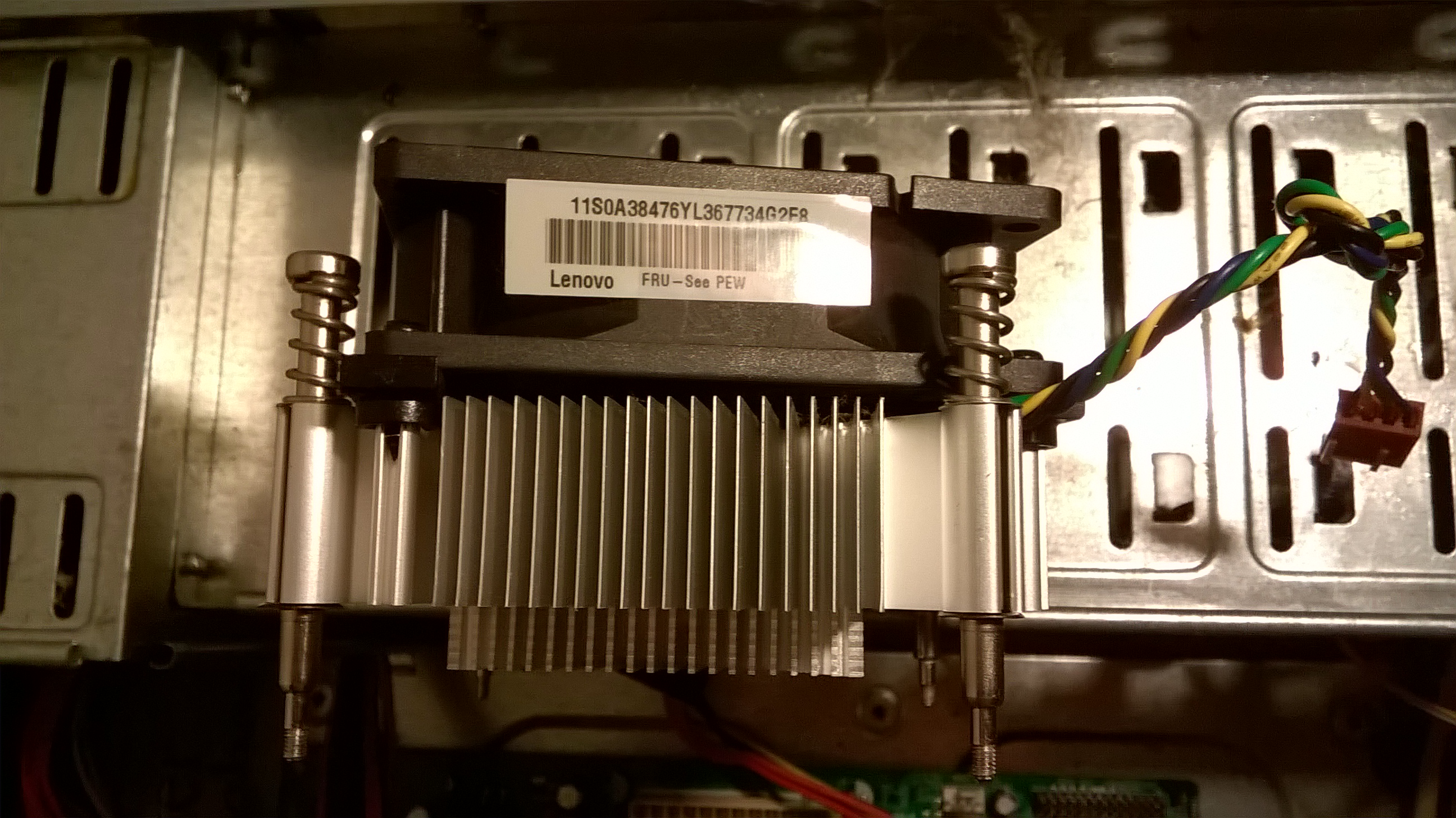

Nachfolgend zwei Bilder des Kühlers:
Ich bin für jeden Rat/Vorschlag dankbar.

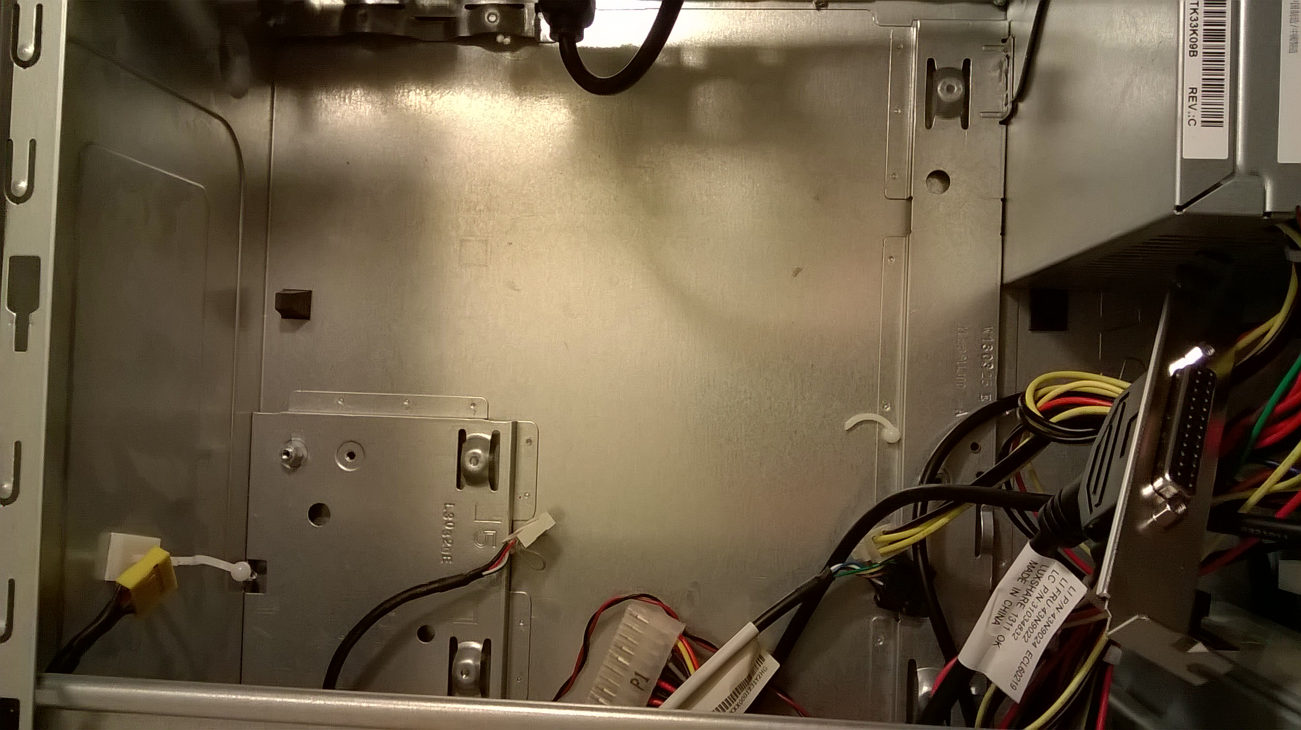

Nachfolgend zwei weitere Bilder:
Wie man sieht ist auf der Rückseite keine Backplate montiert und im Gehäuse auch keine Öffnungen für irgendwelche Schrauben.
@WhyNotZoidberg?: Die Schrauben können doch beim festdrehen nicht greifen.
Oder bin ich da auf dem Holzweg?!
Die Boxed Lüfter von Intel haben doch immer unten Plastik mit dem Drehverschluss, dadurch ist der untere Bereich größer als die Bohrungen. Die hat der Lenova Lüfter leider nicht, obwohl er mir sonst hochwertiger erscheint, als ein Boxed Lüfter von Intel.

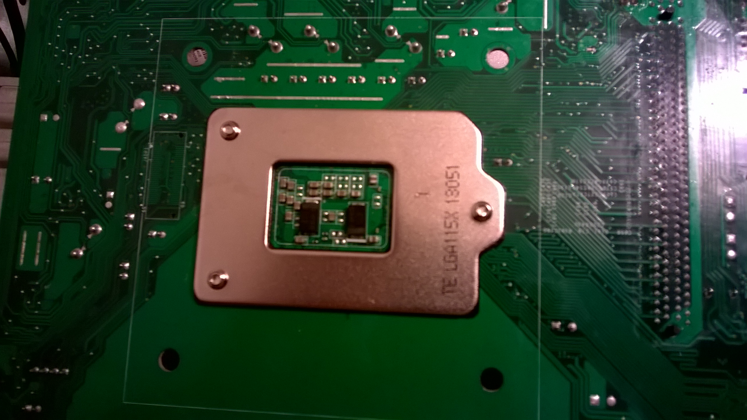

Scheint so als wären die Schrauben ggf am Gehäuse fest? Mach doch mal Bilder von deinem Gerät bzw CPU Sockel und Löchern daneben. Nicht nur vom Kühlkörper.
hä? Die Schrauben sind doch da, die mit den Federn ;) Auf der Rückseite des Boards wird ne Backplate sein oder das Gehäuse hat direkt Bohrungen wo die sich reinschrauben
und bitte die WLP erneuern, das sieht ja schrecklich trocken aus
die schrauben sind doch am kühler.
Er meint die Schrauben mit Gewinde im Kopf der Backplate. Und die Muss entweder weg oder verrutscht sein. Oder sie sind wie schon gesagt am Gehäuse fest.
Richtig, das Problem sind ja die fehlenden Gewinde für die Kühlerschrauben.
Laut dem "Hardware Maintenance Manual" gibt es keine Backplate. Die Gewinde müssten also fix am Case sein. Sieht man aber auf deinen Bildern nicht.
