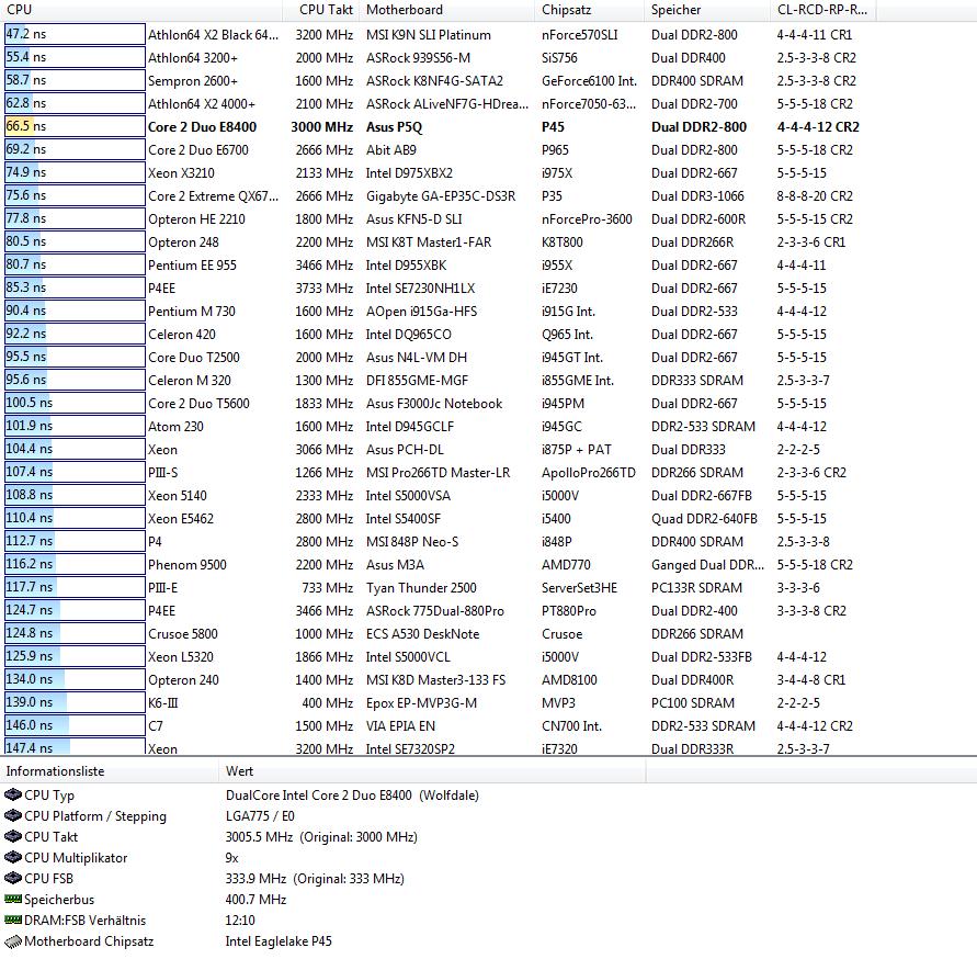

Wobei der Unterschied von CL5 5-5-18 zu CL4 4-4-12 doch mehr wie 5 ns sein sollten? Wenn man sich mal die Werte von Everest anguckt die zum Vergleich angeboten werden.. sind die Werte für DDR2 800 4-4-4-12 definitiv nicht normal! Meiner Meinung nach kommt man mit DDR2 800 locker und 4-4-4-12 Timings unter 70 ns... Auf der Arbeit komme ich mit DDR2 667 5-5-5-15 auf 78ns..... also ich glaub Timings machen schon einiges aus ;)

Bei dem test von everest, habe ich vorher das Bios kommplet auf AUTO eingestellt.
Wenn ich jetzt die werte von 5-5-5-18 1.8 volt auf 4-4-4-12 1.8 Volt stelle
dann verändert sich der Speicherverzögerzungs Wert von Everest max. auf 80 - 81 ns.
Also bringt mir diese einstellung Max 2 ns mehr.

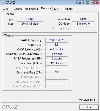

ich habe die 4-4-4-12 mit 1.8V mit memtest86+ getestet alles ok.
So ich habe jetzt mal DDR2-800,
Timings 4-4-4-12 2.02 V
DRAM Static Read Control = Disabled
DRAM Read Training = Disabled
Mem. OC Charger = Enabled
läuf ohne Probleme mit Memtest86+
Test unter Everest gemacht : 81.1 ns Speicherverzögerung.

Meine Werte bei Everest:
Speicher Lesedurchsatz: 7329 MB/s
Speicher Schreibdurchsatz: 7083 MB/s
Speicher Kopierdurchsatz: 7039 MB/s
Speicherverzögerung: 66,5 ns
Ich habe im Bios, die Einstellungen auf:
Ai Clock Twister: auf Strong ( Stronger probiere ich auch noch aus)
Common Performans Level: auf 06
Ai Transaction Booster: Manuell
Ich habe mal sicherheitshalber die V-Core Spannung auf 1.25000 V eingestellt
Und den RAM Speicher habe ich auf 2.02 V gesetzt.

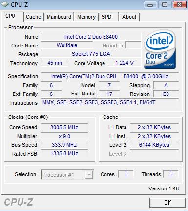

Die CPU läuft ganz normal mit dem Multi 9 * FSB333=3000MHz
Den Ram habe ich auf 4-4-4-12

Also ich habe jetzt auf Stronger gestellt. Everest Ergebnisse:
Speicher Lesedurchsatz: 7400 MB/s
Speicher Schreibdurchsatz: 7077 MB/s
Speicher Kopierdurchsatz: 7040MB/s
Speicherverzögerung: 64,2 ns
Ich hab das ganze mit Memtest86+ getestet Alles OK!
Alle werte bei Everest sind Normal

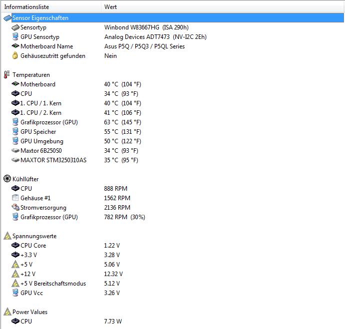

und die CPU Temps liegen bei IDILE
CPU: 24°C
1.Kern: 37°C
2.Kern: 37°C
