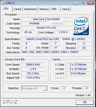

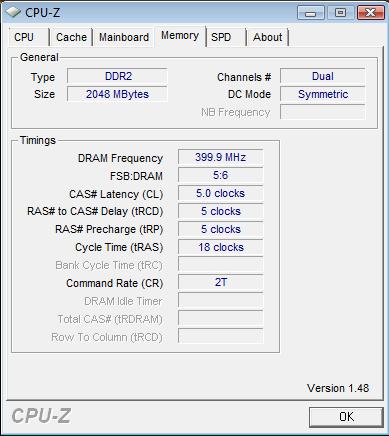

Alles auf Auto gestellt unf davor hattest du die timings manuell eingestellt im BIOS?
Denn ansonsten wundert es mich nicht wenn du so ne hohe Verzögerung hast!

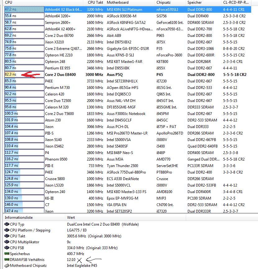

So sieht der Test von Everest bei mir aus.
Ist das DRAM:FSB verhältnis eigentlich bei 12:10 eigentlich ok??
Laut dem Screenshot laeuft dein DDR2-800 doch mit 5-5-5-18 oder täusche ich mich?
Irgendwie hab ich das Gefühl das deine Timings vllt nicht richtig eingestellt sind.
