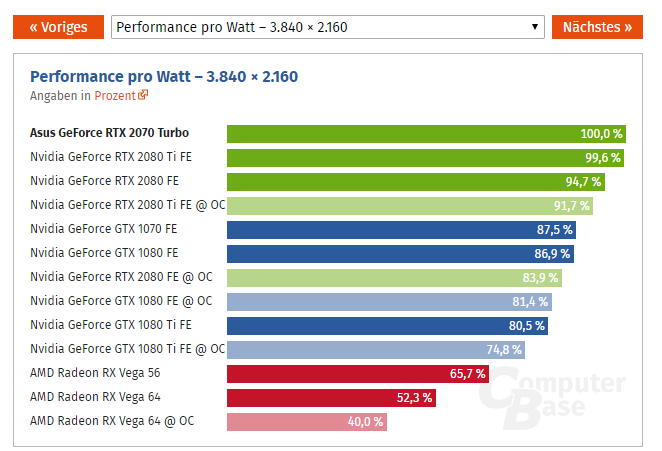

Bei der Grafikkarte sehe ich rund 5% Mehrleistung für 50% Mehrverbrauch, das kann man im Studentenwohnheim oder Kinderzimmer machen, wenn ein Sponsor die Stromrechnung zahlt aber sonst tut das doch einfach nur weh. Auch der schnellere Verschleiß der Komponenten wird sich bemerkbar machen, wenn der Rechner ständig derart am Limit läuft. RAM und GPU ist das egal, die Lüfter und VRMs (Spannungswandler) der Grafikkarte altern aber so deutlich schneller.

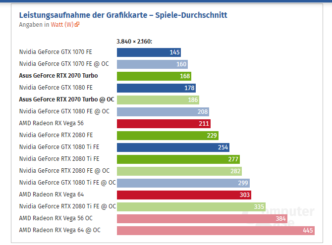

Vega 64 OC ist keine gute Idee!
https://www.computerbase.de/artikel...ite-4#abschnitt_messung_der_leistungsaufnahme

danke für das Video, da werd ich mich mal ans Werk machen nach der Arbeit. Fast 400W in the witcher3 is dann doch ein bisschen heftig :D
