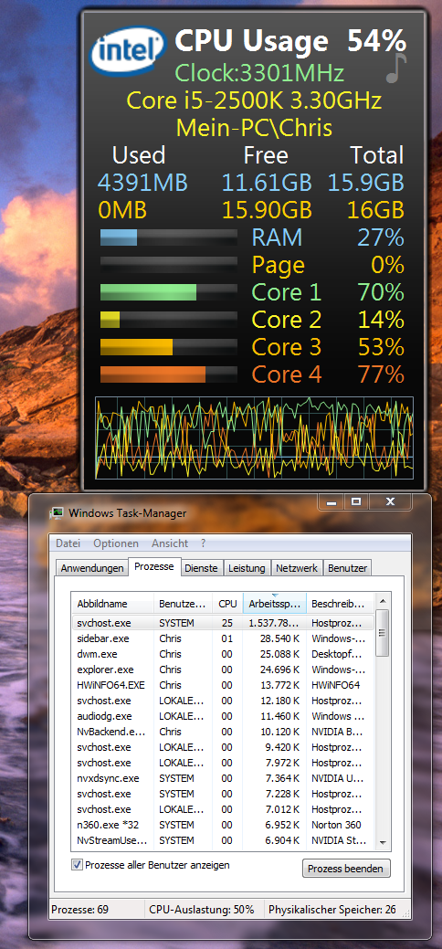

Hey ho :)
Ich habe festgestellt, dass seit neustem die CPU Auslastung im Leerlauf viiiel zu hoch (50%) und zu unregelmäßig ist.
Neustart oder alle Programme aus dem Auto-Start entfernen (bis auf das betriebssystem selbst) haben nich geholfen.
Sehr auffällig ist die hohe Auslastung der svchost.exe. Auch der RAM wird zu stark in Anspruch genommen für den Leerlauf.
Ich hatte einen Virus in Verdacht, aber laut Virenscanner ist alles in Ordnung. Andere Anzeichen für einen Virus konnte ich ebenfalls nicht feststellen
System wurde vor einem Jahr neu aufgesetzt.
Irgendwelche Vorschläge, woran es liegen könnte?

Was hat das denn zu bedeuten?!

Also ein System ohne Updates, da brauchst Du Dich nicht wundern (trotz FW und SAV) wenn mal ein Schädling doch durchkommt. Und Anhang Deines Screenshots @TE sieht man ürbigens, dass alleine schon Dein "Media Receiver Server" im Screenshot 25% CPU Last erzeugt.

EDIT: Ich habe seit kurzem einen neuen Drucker, bei dem ich 3 Treiber installiert musste. Die Treiber sind im moment definitiv aktiv, aber ich kann sie nirgends im Task-Manager finden.
Ich deinstalliere sie mal und gucke ob das den Fehler bebeht.

C1996 schrieb:
EDIT:
Kann es sein dass dein Media Monitor Server diesem Zusammenhang (mit) Ärger macht. Läuft auch mit 25 Prozent.
Den Leerlaufprozess brauche ich dir hoffentlich nicht erklären.
Ich versteht eh nicht, warum 69 Prozesse bei dir laufen. Spielst du (so) viel???

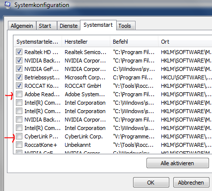

Komisch ist nur, dass PowerDVD nicht im Auto-Start drinne ist und ich das Programm schon länger nicht mehr benutzt habe. (auch der Adobe Arcobat Update Service ist aus dem Autostart raus, kein Plan warum der im Hintergrund aktiv ist. Unnützen Kram schmeiße ich für gewöhnlich raus. )
