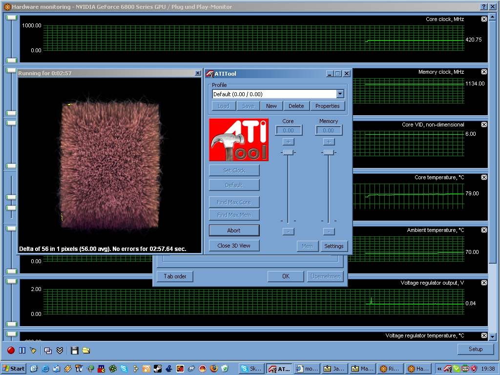

Ich habe meine Inno3D 6800 GT seit geraumer Zeit auf 420/1140 MHz laufen.
Hab in Spielen nie etwas auffälliges feststellen können (Pixelfehler oder so), genausowenig in Benchmarks.
Hab gerade mal zum Spaß RivaTuner und das ATi Tool laufen lassen. Dabei ist mir aufgefallen, dass nach geraumer Zeit immer der Windows Sound ertönt, gelb gefärbte Pixel auf dem Würfel erscheinen und da immer irgendwelche Meldungen unten drunter stehen kurzzeitig. Sowas wie "Delta of 56 in 1 pixels..." und so - Was heißt das?
Heißt das, ich habe zu stark übertaktet? Was heißt genau "Delta of 56 in 1 pixels..." usw.?
Ich habe mal einen Screenshot angehängt.

Die Lösung/Idee reicht mir aber nicht aus. Ich will einfach wissen, ob es normal ist, dass soetwas schonmal kommt oder ob das heißt, dass die Karte zu heiß wird (bei 79°C?) oder einfach zu stark übertaktet ist. Ich wüsste nicht, wieso sie bei normaler Spannung und nicht zu hoher Temperatur Pixelfehler ausgeben sollte.
Ich weiß nicht, was dieser "Artefact Test" in dem ATi Tool genau ist. Da steht ja auch immer kurzzeitig "0 Errors for XXX" Sekunden. Und XXX ist dann die gesamte Zeit, seit der das ATi Tool läuft - trotz der gelben Verfärbungen und des Windows Sounds. Ich muss wissen, was das mit dem "Delta" Zeugs heißt.
Ich hab mir das Dingen nur zum Spaß runtergeladen um zu schauen, wie warm meine Grafikkarte wird, weil ich gehört hab, dass man damit die Karte auslasten könne.

ich bekomme diese gelben striche erst wenn meien graka(X800xl standart kühler) über 75C° erreicht. mit dem takt hat das bei mir glaube ich nichts zu tun, wobei ich noch nciht so hoch gegangen ist das die graka beim ati tool immer auf 88°C steigt und ich auf mein zalman warte. ich kann ja dann noch mal berichten ob die gelben striche dann weg sind!

Also meine Zimmertemperatur war bei 24 Grad und ich habe keinen einzigen Gehäuselüfter installiert. Ich bin tatsächlich Silentfanatiker, leg es jetzt aber auf 5-10 Dezibel auch nicht genau an.
Die Temperaturen sind in der Tat nicht ohne, allerdings müsst ihr auch bedenken, dass ich keine 6800 GS habe, die im IDLE Zustand standardmäßig 45°C ist, sondern einen alten GT Chip, die es so an sich haben, gut warm zu sein.
Es ist ja nicht so, als liefe mein NV Silencer auf 5 Volt. Er läuft auf 12 Volt, wie kann ich den denn noch schneller machen? Softwareseitig?

nich bissl hoch die ambient temp? 70 fang ich an zu schwitzen. ich hab zwar mein case auf aber über 45°C komm ich da auch nich. solltest mal überlegen gehäuselüfter anzubringen :D
meine gpu temp is zur zeit 45°C und umgebeung 36°C. der kühler der drauf is könnte auch bissel besser sein. ich hab nen zalman drauf gemacht weil die gpu temp bei meinem originalkühler machmal über 100°C war.

79C im Desktop_modus ist schon heftig, wusste gar nich daß das ATI-Tool auch bei NV_Grakas
funzt. Ich würd mal ein oder zwei Gehäuselüfter anbringen,:D

#11: Wie kommst Du darauf, dass ich da im IDLE- bzw. Desktopmodus bin? Da läuft das ATi Tool im Hintergrund, das die Grafikkarte zu 100% auslastet - blind? :D

Außerdem liest der Treiber oftmals eine falsche Temperatur aus.
PS: Der Silencer sitzt richtig auf der GPU - ich werds wohl vorerst auch so lassen, weil auf eine Erneuerung der WLP hab ich ja mal garkeine Lust. :D
Aber Du hast Recht - das könnte gut daran liegen, auch wenn das nicht den entscheidenen Vorteil bringen wird, denke ich.
Gehäuselüfter werde ich mir wohl schweren Herzens zulegen müssen, ja. :(
