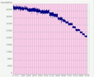

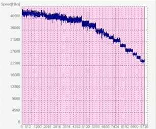

Das mit den 40%-50% macht schon Sinn. Die Platte ist innen fast doppelt so schnell wie aussen, bezogen auf die Datenrate. Ich habe bei meiner 1TB Platte die ersten 60% für das System reserviert und den restlichen Speicher für eine Sicherungspartition, auf die ich fast nie zugreife. Dadurch muss der Lesekopf ich Durchschnitt weniger weit wandern.
Hier ist eine Beispielmessung, die den Sachverhalt gut zeigt:
Gerade wenn durch Updates neue System- oder Autostartdateien bei der vollen Platte plötzlich am Rand liegen, kann das einen negativen Einfuss auf die Ladezeit haben.
(Edit: Korrektur: Die Platte ist natürlich aussen schneller)

@michi.o
Deine Theorie bringt hier nichts.
Der TE hat 2 Partitionen auf einer 1TB HDD.
Und heutige HDDs haben auch nicht so einen großen Abfall am Ende des Platzes. Dein Bild wird schon sehr alt sein. Die Datendichte heute hat diesem Phänomen entgegen gewirkt.
Den Effekt gibts immer noch. Habe meinen Desktop PC gerade nicht da, aber hier ist z.B. eine Messung von einer 1TB Platte:Datendichte heute hat diesem Phänomen entgegen gewirkt.
http://www.tomshardware.co.uk/forum/259599-14-performance-samsung
So lange man die Daten auf einer Scheibe speichert, wird sich nichts dran ändern.
=> v = ω*r
Wo ich die Formel gerade sehe, muss ich mich korrigieren, die Platte ist natürlich am Rand schneller und innen langsamer. Da habe ich vorhin Müll geschrieben.
