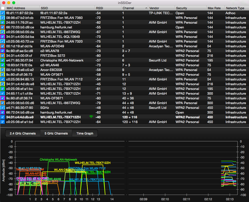

(Screenshot eingefügt)
Zu viele WLANs im Haus
- Ersteller Burnzi
sind doch 5HGz drin .. wenn ich mir die Channels der unteren in der Liste anschaue

Ja, wobei die Fritzbox im Log noch mehr Netze anzeigt.. Leider unterstützen nicht alle meine Geräte 5Ghz..
Schön wäre auch wenn die anderen Router wenigstens einheitlich 802.11n nutzen würden.. Da sind noch einige uralt Geräte bei..
Es wäre schon schön, wenn sich alle Geräte an das Kanalraster: 1,5,9,13 halten würden bei 20MHz Kanalbreite.. Dann wäre genug Platz für alle.
Halbe Kanalüberschneidungen sind das schlimmste, weil die Router die nicht als fremde Netze, sondern als Funkstörquellen sehen, und dann gucken die erstmal, dass die diese übertrumpft bekommen....

Puh... Ausgehend von dem WLAN-Scan wären wohl Kanal 6 bzw. 11 die sinnvollste Wahl (5 bzw. 6 konkurrierende WLANs), während Kanal 1 die denkbar schlechteste Wahl ist (10 WLANs). Kanal 12 und 13 meide ich grundsätzlich, da es vorkommen kann, dass einige WLAN-Geräte (zB WLAN-Radios, etc) hardwaretechnisch für den US-Markt konfiguriert sind und daher schlicht und ergreifend nur Kanal 1-11 sehen können. Im worst case funktioniert also das tolle neue Iphone nicht, das man sich im USA-Urlaub gekauft hat.

stell doch den 2.4ghz router in die andere ecke der wohnung, oder bau dir mit alufolie so eine art richtfunk..
bei so vielen wlan-netze wird es echt schwierig, dass du zwischen den frequenzen ohne störungen funken kannst. vielleicht wäre eine kabellösung besser (mitlerweile gibt es schicke kabelkanäle zum verlegen, wenn man die fussleisten nicht wegmachen mag... oder die D-Lan lösung, wobei das bei so vielen mietern auch ein problem sein könnte.

Das kommt darauf an was du mit Gerät meinst. Sofern der verwendete Kanal des Routers für alle Beteiligten sichtbar, also im Bereich ist ist, ist alles gut. Nur dann, wenn der Router auf einem Kanal funkt, der NICHT im Bereich eines Clients ist, gibt es ein Problem - die WLAN-Suche am besagten Client spuckt bis auf Nachbars-WLAN auf Kanal 6 eine leere Liste aus. Andersherum ist es wiederum egal, wenn der Router auf Kanal 6 funkt, der Client aber Kanäle bis 1-5000 unterstützt, da 6 innerhalb von 1-5000 liegt.

Noch eine Anmerkung zur Kanalwahl:
Exakt überlappende WLANS sind weniger problematisch als zum Teil geschnittene WLANs.
Bedeutet:
Lieber 8 WLANs genau überlappen, also nur 4 überlappen und 1 zum Teil schneiden.
