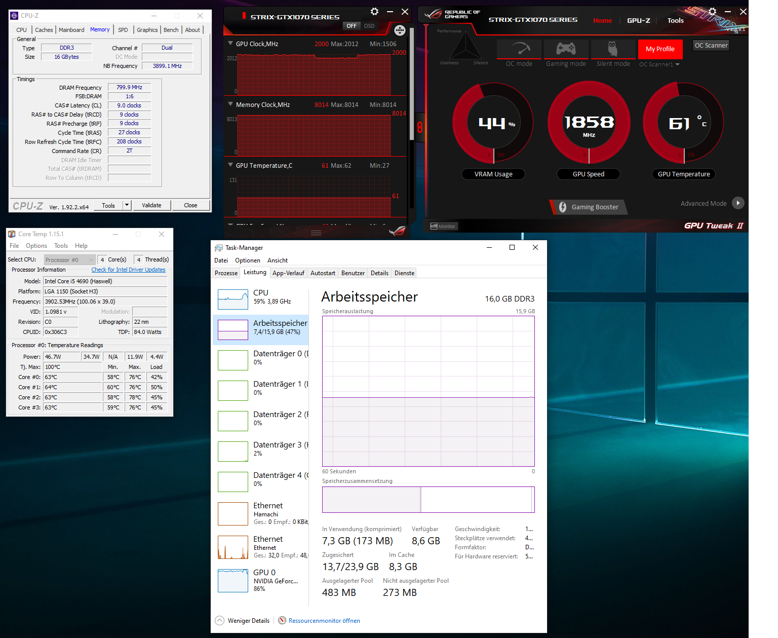

Tag! Ich hab heut mal in The Forest reingeschaut und mich bisschen gewundert warum ich nur 40-60 fps hab, obwohl für mich nichts sichtbar ausgelastet oder ähnliches ist... Ich weiß das ich nicht grad nen High End PC hab aber solche FPS find ich schon bischen merkwürdig... Hier mal mein System: Mainboard Asus H97M-E / 16GB DDR3 Ram / i5 4690 / Asus Gtx 1070. Hab nen 1440p Monitor falls es wichtig ist... Ich hau mal ein Bild von den wichtigsten Daten mit The Forest im Hintergrund dazu... Kann ja sein dass, das System einfach nicht mehr hergibt... Danke

Ja, die GTX1070 ist jetzt kein FPS-Monster in etwas anspruchsvolleren Games in 1440p
Das sieht gut aus, genau wie man es erwarten würde keine Probleme zu.sehen.
Nimm die in-Game das ein oder andere Qualitäts-Setting leicht zurrück und die FPS sind bestimmt stabil über 60.

Also gibt die GPU nicht mehr her ? Hätte eher noch die CPU vermutet 🤔Flare schrieb:Ja, die GTX1070 ist jetzt kein FPS-Monster in etwas anspruchsvolleren Games in 1440p

Jap, du hängst hier komplett im GPU Limit.DMGDealer schrieb:Also gibt die GPU nicht mehr her ?

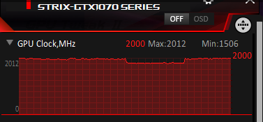

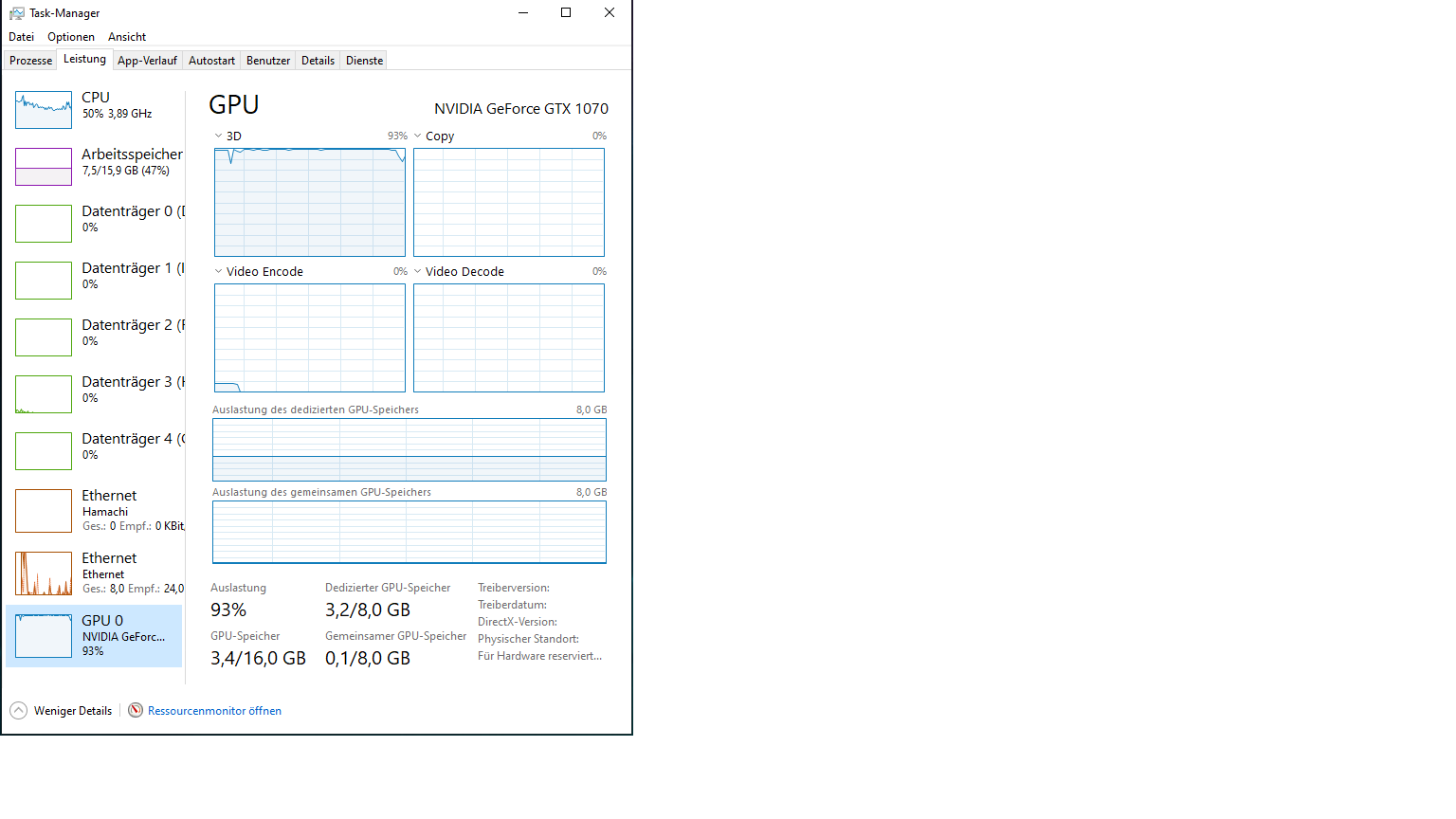

Ich denke sie taktet aber nur am limit weil ich ihm OC mode bin oder ? Wenn ich in Gaming Mode wechsle taktet sie runter... Angezeigt wird im Taskmanager eben nur 3D auf 100%...mesohorny schrieb:Deine GPU ist doch voll ausgelastet, bzw taktet permanent am Limit.

Solange die Temperaturen im grünen Bereich sind, taktet eine GPU immer so hoch sie kann.DMGDealer schrieb:Ich denke sie taktet aber nur am limit weil ich ihm OC mode bin oder ?
Je nach Profil sind dann die maximalen taktraten anders gesteckt.

Dir wurde nun schon die ganze Zeit gesagt, das die GPU limitiert, also warum fragst du immer noch was du aufrüsten sollst?DMGDealer schrieb:Der RAM kann auch nicht zu langsam sein oder ? Das Ding ist wenn ich wüsste an welchem Teil es scheitert dann würd ich aufstocken aber so ist es halt irgentwie nicht richtig erkennbar finde ich....
Nochmals, es ist die GPU! Das sieht man doch ganz deutlich auf allen Screenshots.

Das sagt doch schon alles, oder?DMGDealer schrieb:Angezeigt wird im Taskmanager eben nur 3D auf 100%...
Im Game (3D) ist die GTX1070 nunmal absolut im Limit. Daher 100% GPU Limit. So klar wie Klosbrühe...
Alles andere ist eben nicht voll ausgelastet.
Stell die Auflösung runter und du wirst mehr FPS haben, wenn die CPU nicht limitiert. 50% bedeutet nicht unbedingt nur zur Hälfte ausgelastet ist. Sie könnte auch 100% ausgelastet sein, wenn die Game Engine zb nur 2 von den 4 Kernen nutzen kann. -> daher 50% in der Anzeige.
