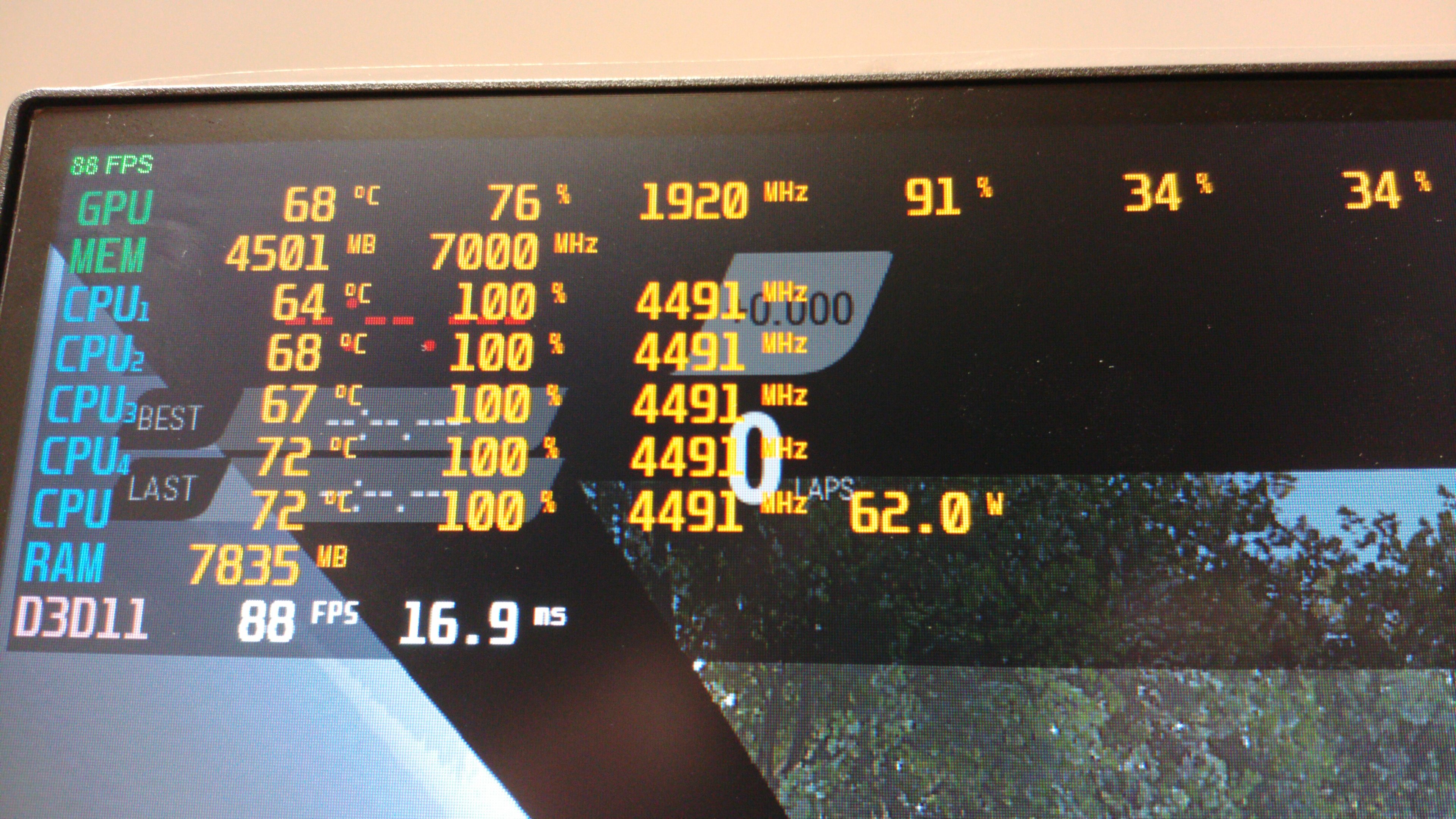

Nein, alle nach innen. So das kalte Luft von außen rein kommt. Die CPU lief im Schnitt bei 67, die Gpu unter last bei 75.

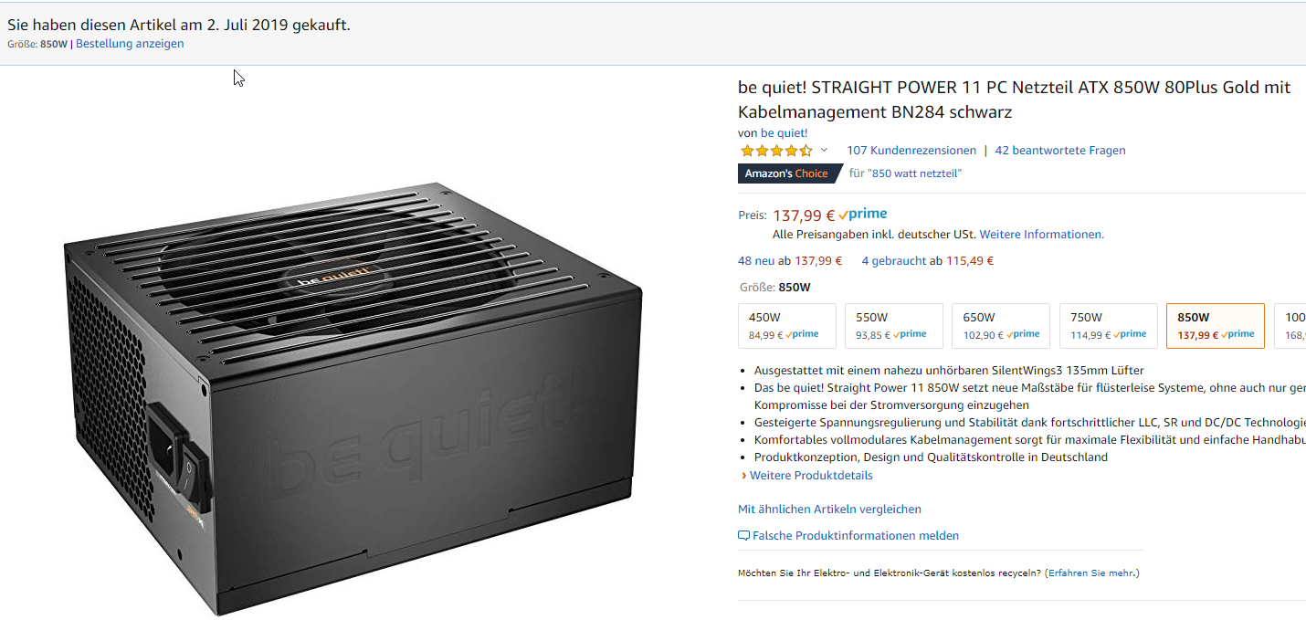

Min Netzteil ist da, eingebaut und läuft. Jedoch hatte ich einen Tag lang das 550er getestet, was auch keine Probleme machte. Ist zwar dann doch etwas drüber, aber war mir dann auch egal.
