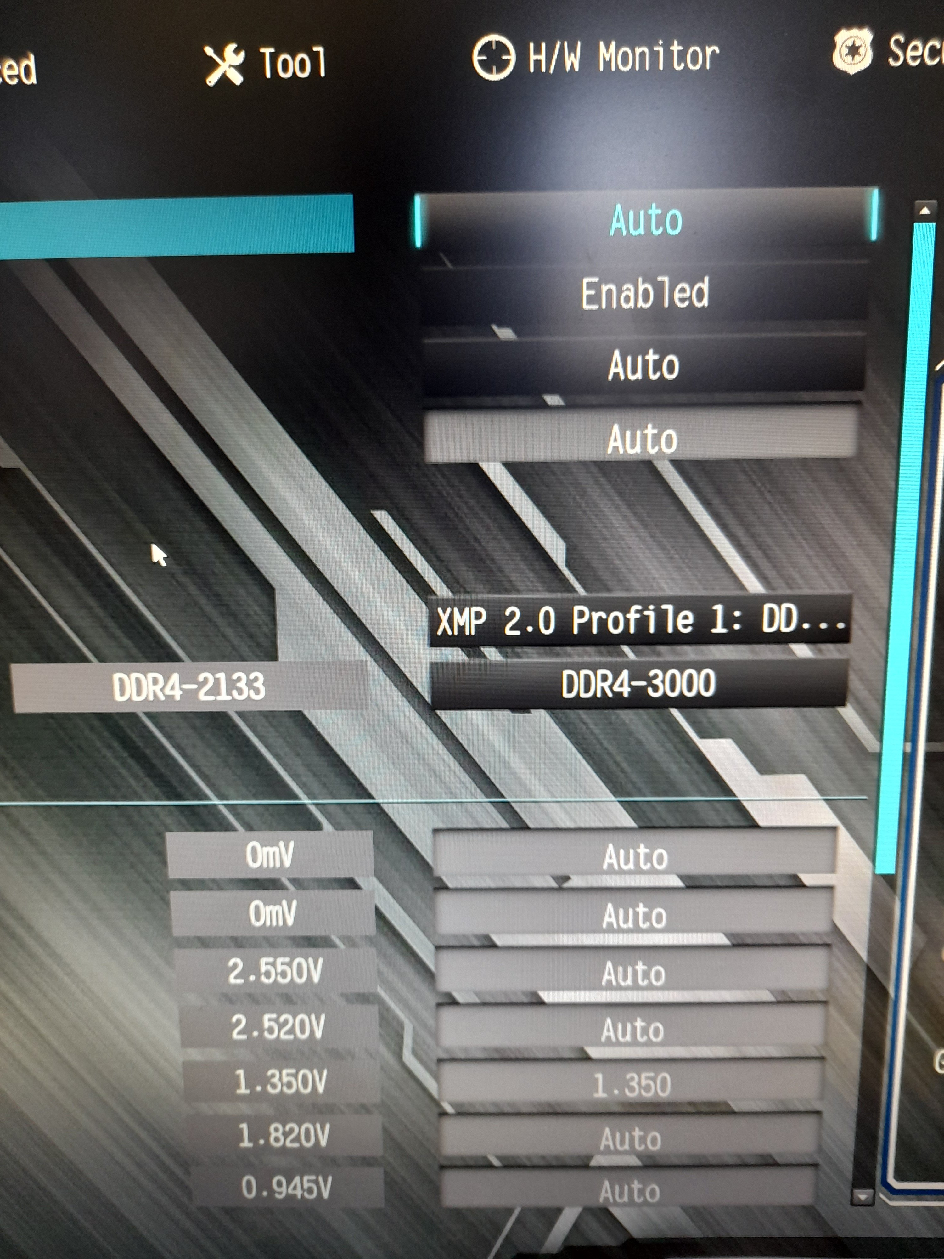

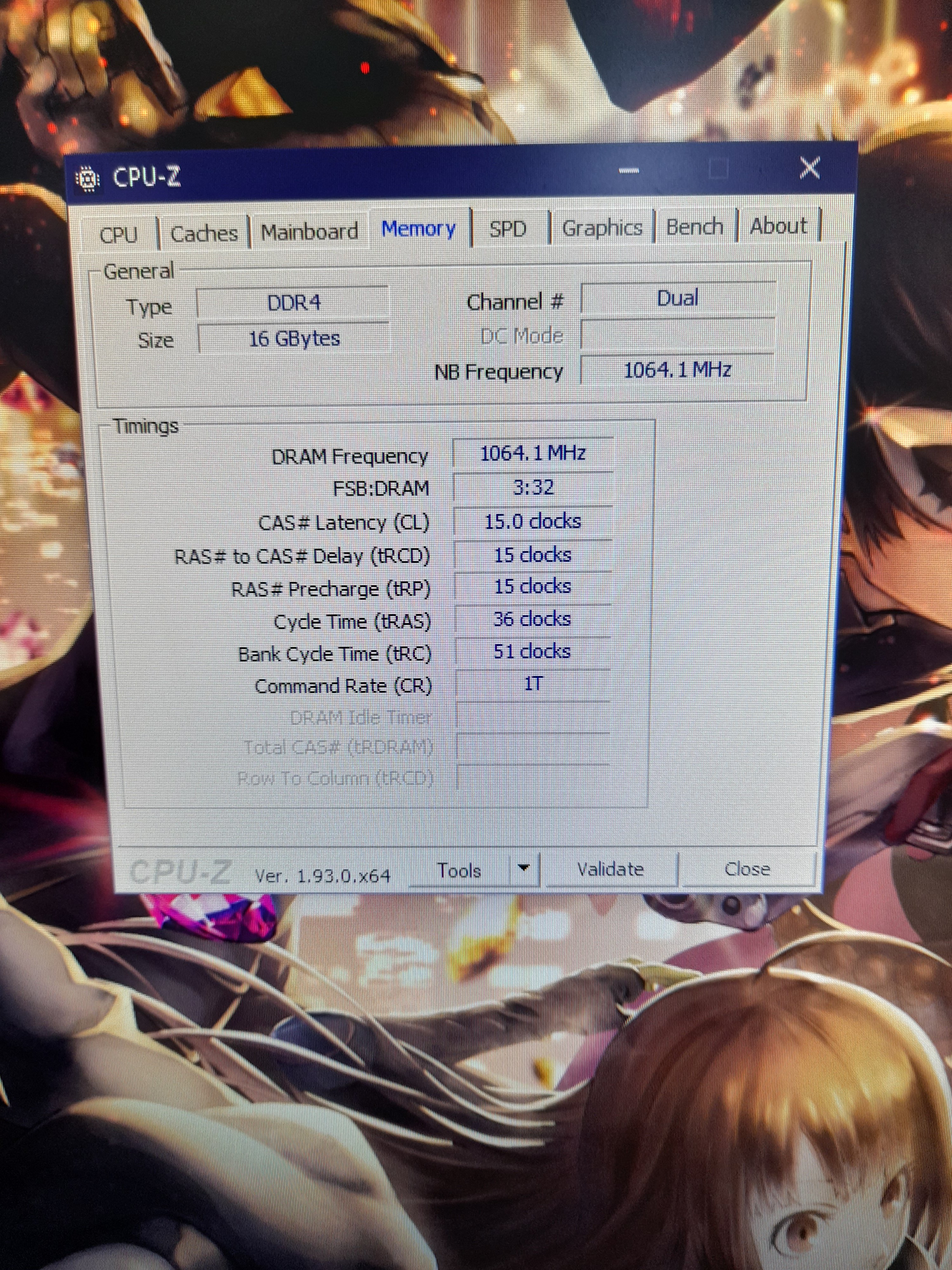

Moin
Ich habe ein kleines Problem mit meinen PC
und zwar nutze ich ein GSkill Aegis 16 GB Dualkit 3000 MHz RAM verbaut auf einem AsRock B450 Pro4 Mainboard mit einem Ryzen 5 2600 Prozessor.
Die Riegel stecken richtig (habe A1 B1 und A2 B2 ausprobiert) und auf CPUZ wird Dual Channel angezeigt allerdings bei 1064 MHz (also 2128 im Dual) anstatt bei 1500 MHz wie es sein sollte.
BIOS ist auf dem neusten Stand und das XMP Profil für 3000 MHz ist geladen.
Würde mich sehr über Hilfe freuen :)
MfG

Welchen Prozessor hast du drinnen?
Bei meinem 1600er läuft der gleiche RAM auch sehr bescheiden.
manche prozessoren fressen einfach keine höheren taktraten.
was ists eig. für ein prozessor?
dualchannel hat mit dem takt absolut nichts zu tun.
CPU ist welche? BIOS ist aktuell?
Reaktionen: adAstra und Baal Netbeck
Wie hat dein Rechner denn reagiert als du die Änderung mit dem XMP Profil gespeichert hast? Ist er normal hochgefahren oder hat er sich mehrfach abgeschaltet und ist wieder angegangen? Sollte der Rechner nicht mit dem Profil hochfahren können geht er nämlich zurück zu sicheren Einstellungen und fährt dann hoch.

Nach dem Speichern des Bios mit XMP Profil...versucht das Board dann mehrfach zu booten, bevor es auf 2133 zurück geht, oder startet das System gleich mit 2133 durch?
3000MHz sollten auch die Zen und Zen+ CPUs packen, aber wenn das Mainboard den Ram nicht richtig einstellt, können 3000 ohne manuelles Einstellen schon Probleme machen.
Ein aktuelles Bios kann hier helfen.
@Baal Netbeck Er fährt nicht sofort hoch sondern geht erstmal paar mal aus bevor er ganz hoch fährt
CPU ist Ryzen 5 2600 und das BIOS ist auf dem neusten Stand
@Microsoft wenn ich das XMP aktiviere springt der automatisch auf 3000 Mhz
Bei mehrfachem Neustarts kann man davon ausgehen, dass er das XMP Profil nicht fahren kann. Wenn du neustartest und ins BIOS gehst, nachdem er dann hochgefahren ist, solltest du ja sehen, dass die Taktrate bei 2133 MHz steht und nicht bei 3000 MHz. So wie auf deinem Bild im Endeffekt. Du hast zwar das XMP Profil eingestellt und daran ändert sich auch nichts von alleine, aber die tatsächlich eingestellte Taktrate ist eben dann die sichere mit 2133 MHz.
Reaktionen: Baal Netbeck
Ja, aber jetzt wird's mühselig ;) Du kannst z.B. die Spannung für den RAM einstellen/erhöhen, du kannst manuell an den Timings drehen, etc. pp.
Bei Einstellung von Spannungen aber bitte die Spezifikationen deines RAMs bzw. generell der Hardware beachten! Ganz ohne Ahnung lieber lassen und sich erst noch mal konkretere Hilfe suchen, z.B. hier bei der Ryzen RAM OC Community.
Alternativ kannst du das XMP Profil auswählen und es mit geringerer Taktrate, z.B. 2933 oder 2800 MHz, versuchen.

Danke allen für die schnelle Hilfe mit 2933 ist er sofort hochgefahren und wird jetzt auch vernünftig in CPUZ angezeigt :)
