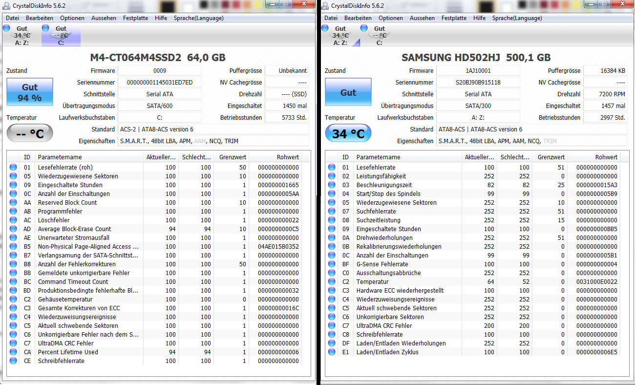

Habs installiert, was genau soll ich ablesen ? Zustand steht jedenfalls bei beiden Festplatten einfach "gut" dran.
