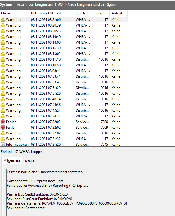

In der Ereignisanzeige habe ich jede Menge Fehler gefunden die in der Ergebisanzeige kurz vor dem Absturz erstellt wurden:
Dieser Fehler wird häufig angezeigt und ist als "Warnung" markiert:

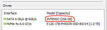

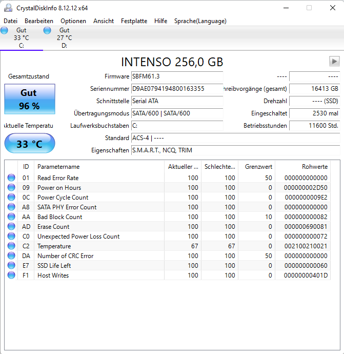

Intenso, die Technik-Wundertüte ihres Vertrauens....

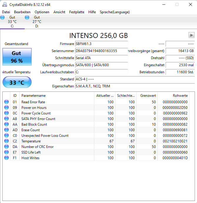

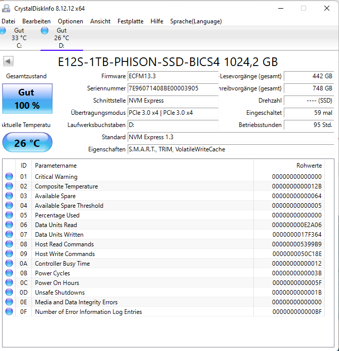

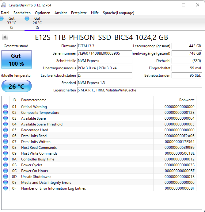

mal Crystaldiskinfo installieren und die Festplatten checken, ....wobei es mir selbst dann nicht geheuer wäre, wenn da 100% für die Intenso SSD steht

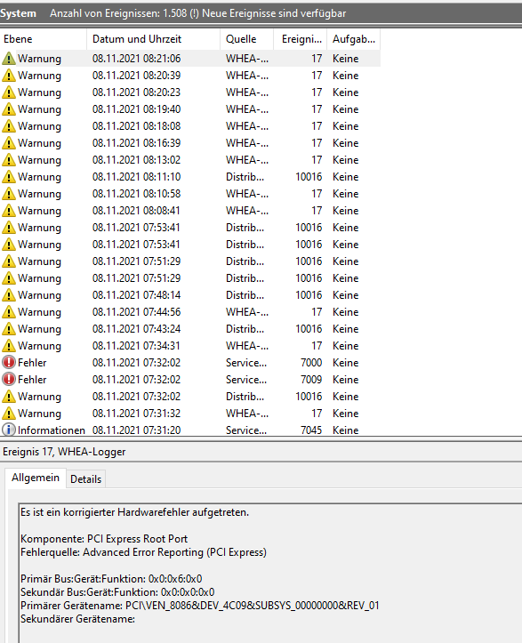

Es werden fast jede Minute Fehlermeldungen erzeugt mit denen ich nix anfangen kann:
Warnungen sind erstmal Latz solange du die nicht merkst, kritisch ist interessant...
Fehler bei PCI Express?
Du könntest den PC mal ohne der alten Grafikkarte testen, der hat ja eine Intel iGPU?
Grafikkarten PCIe Kontaktleiste auf Verschmutzung prüfen und mit Isopropanol und Wattestäbchen reinigen. So eine Kontaktleiste soll man auch nicht mit den Fingern anfassen, wegen Fett und Schweiß drauf.
