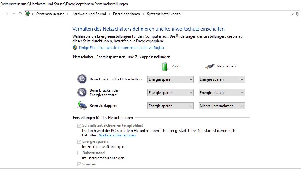

Hier auch schon umgestellt?

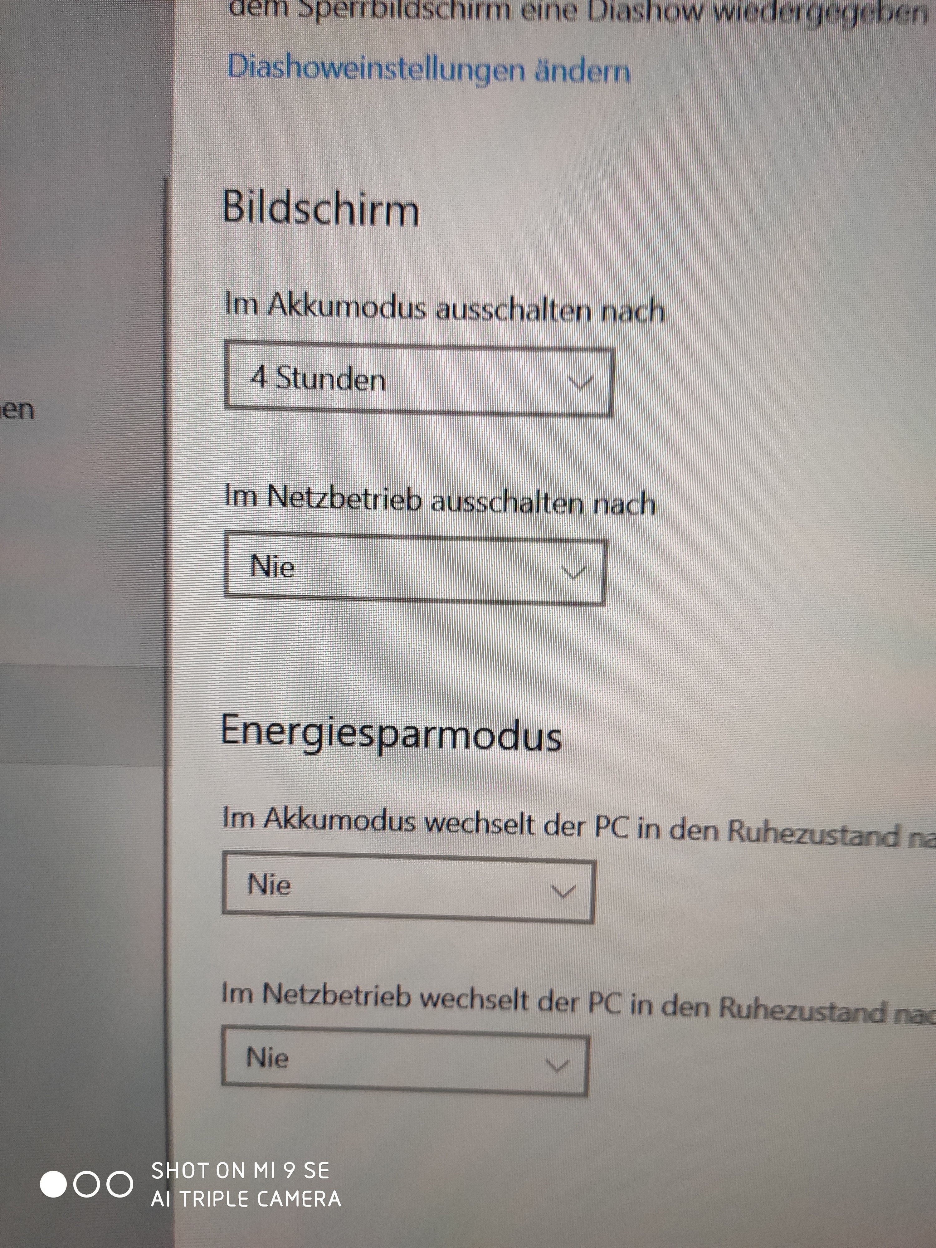

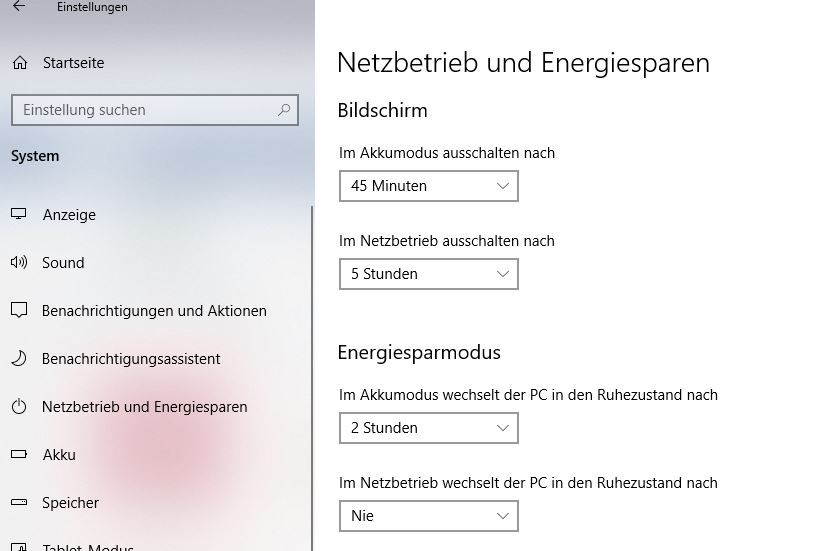

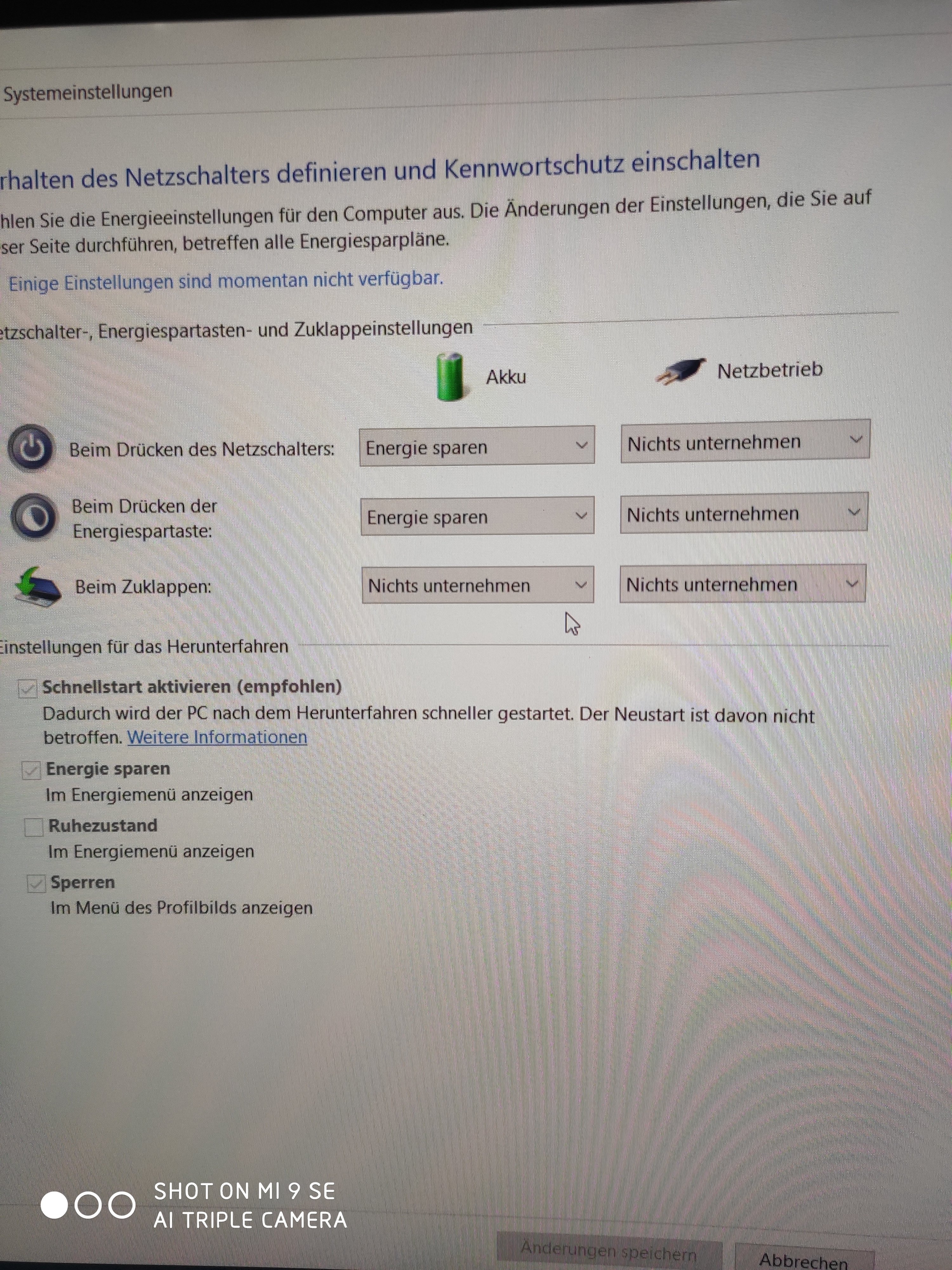

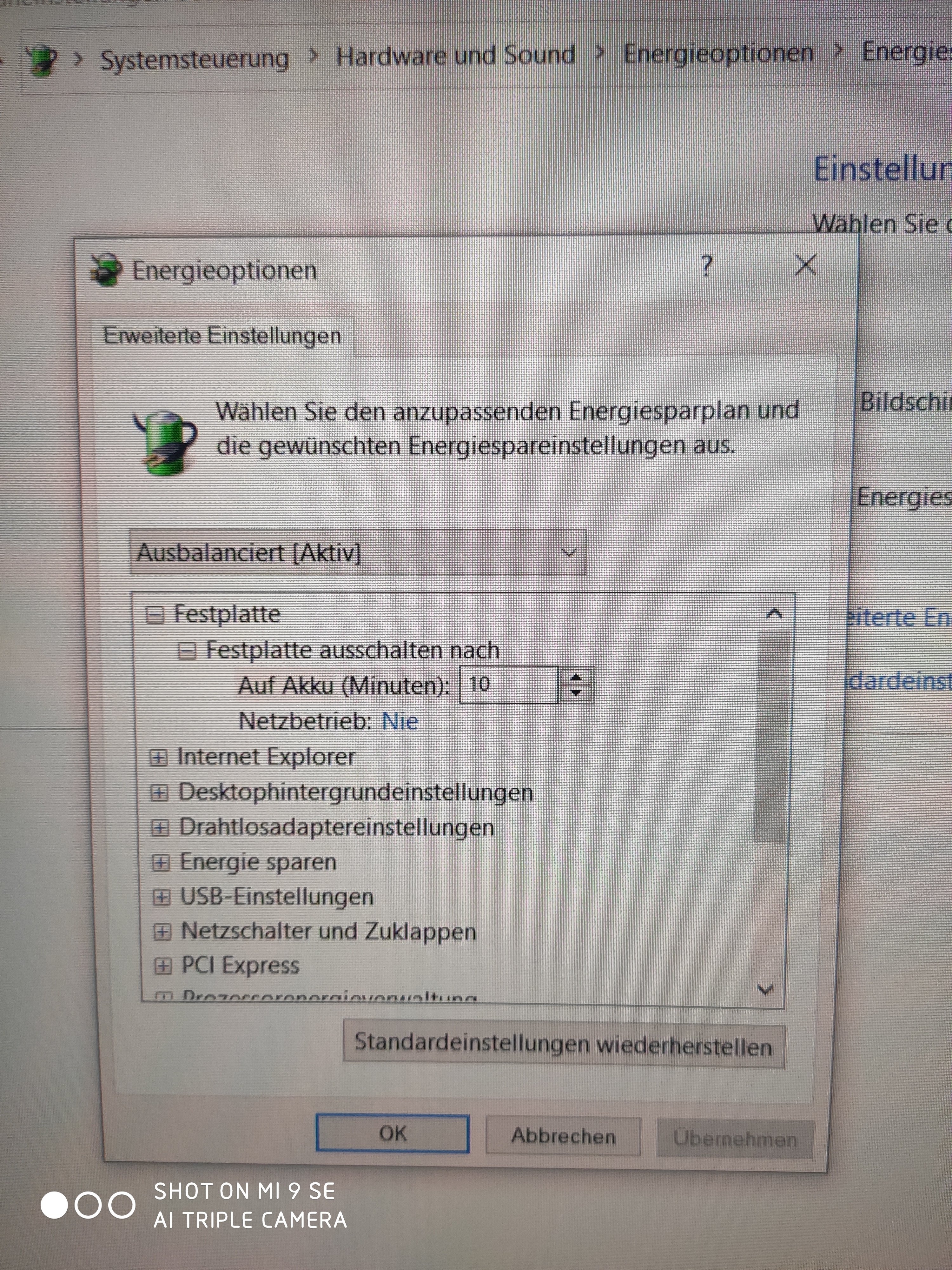

Noch ein Bild

Hast du die Einstellungen im dritten Screenshot für alle - der meistens 3 verschiedenen - Windows-Energie-Spar-Modi (Energiespar - Ausgeglichen - Höchstleistung) entsprechend geändert?
Eigentlich, aber eben nur eigentlich müssten die Windows Einstellungen ausreichen. Tun sie ja aber scheinbar nicht.

Also habe im Windows-Mobilitätscenter die Einzelnen Energie-Modie durchgeschaltet und alle 3 Modi mit den Selben Einstellungen versehen. Alles Aus und auf Maximale Leistung aktiviert.
