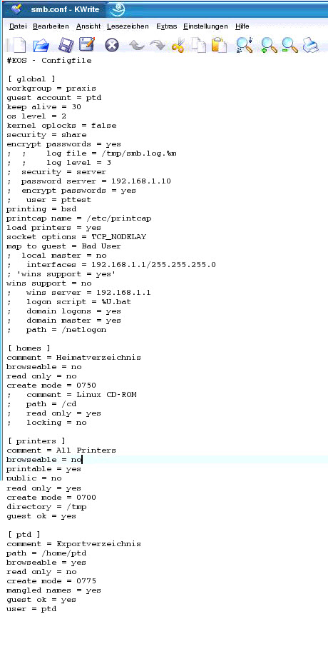

die Firmwall ist ausgeschaltet
anbei ein Bild der smb.conf

Weitere Frage: Existiert zwischen den zwei Netzen eine Firewall und erlaubt zwar icmp/ping aber nicht Zugriff per SMB von Client-Netz auf Server-Netz?

@ snaxilian:
war auch mein erster Gedanke aber es ist keine Firewall Regel dafür einrichtet im Router (Lancom)
Keine explizite Regel bedeutet somit nix erlaubt.
Im Normalfall hat eine Firewall ja immer:
Erlaube von Netz A nach B folgenden Zugriff mit Zielport X
Erlaube von Netz C nach D folgenden Zugriff mit Zielport Z
Erlaube von Netz E nach B folgenden Zugriff mit Zielport Y
Verbiete alles andere
Man erlaubt ja nur das was explizit notwendig ist und verbietet am Ende alles andere. Gibt es keine Regel, die von SMB Zugriff von Netz A auf Netz B (oder meinetwegen nur den File-Host in Netz B) erlaubt, dann ist klar, warum du nicht da hin kommst.
ne das passt soweit alles, alle anderen Geräte in dem Netz können erreicht/zugegriffen werden - nur der Linux Server nicht, bzw. anpingbar schon aber kein Zugriff auf Freigaben
