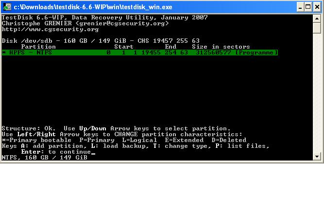

Das in diesem Forum empfohlene TestDisk findet die Festplatte ohne Probleme, zeigt die komplette Dateistruktur an und auch NFTS als Partitionstyp.

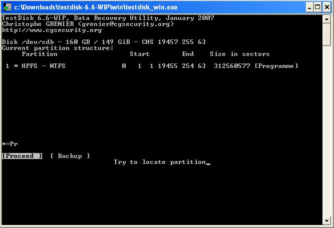

Starte Testdisk bestätige bei dem Log-Datei-Screen mit Enter, wähle deine betroffene Festplatte aus und bestätige mit Enter, bestätige bei Partition Table Typ Intel, bestätige bei Analyse mit Enter und setze mir einen Screenshot.
Bestätige bei Proceed und setze mir auch einen Screenshot.
Bestätige weiter bis du zum Menü kommst wo unten steht [Quit] [Search] [Write] und gehe mit dem Pfeil auf [Search] (tiefere Suche) und lasse es laufen.
Setze mir auch einen Screenshot.
Die betroffene Partition sollte wenn du den Screen machst markiert sein.
Markiere mal die betroffenen Partitionen und drücke p auf der Tastatur ob deine Daten angezeigt werden oder eine Fehlermeldung.

Die Screenshots von TestDisk habe ich angehangen. Ich habe keine Probleme mit TestDisk auf Dateien und Verzeichnisse zuzugreifen. Nur mit Windows kann ich die HD nicht ansprechen. Ich könnte nun die belegten 150 GB meiner externen Platte in kleinen Schritten auf meine Notebookfestplate ziehen, diese einzeln auf DVDs brennen, die externe HD dann formatieren und alles zurueck kopieren. Ich dachte nur es gibt vielleicht eine einfachere Möglichkeit das Problem zu beheben ;)

Testdisk findet bei dir auch keine Fehler!
Hattest du beim scannen irgendwelche Read Errors gesehen?
Vielleicht befindet sich im Testdiskordner noch die Datei testdisk.log.
Benenne die mal in Testdisk.txt um und lade die hier hoch.
Sieht daher entweder nach einem Fehler im Dateisystem aus oder ein Problem mit den Zugriffsrechten.
Bei einem Problem m it dem Dateisystem wäre es sicherer die Daten zu kopieren.
Festplattenutilities wie chkdsk Laufwerk: /r über Start / Ausführen / cmd sind nicht so sicher und die weist vorher das Ergebnis nicht.
Überprüfe auchmal die Zugriffsrechte.
