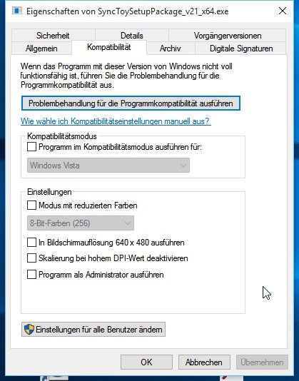

Starte den Editor immer mit Admin Rechten. Kannst Du auch einschalten in den Eigenschaften der .exe.
