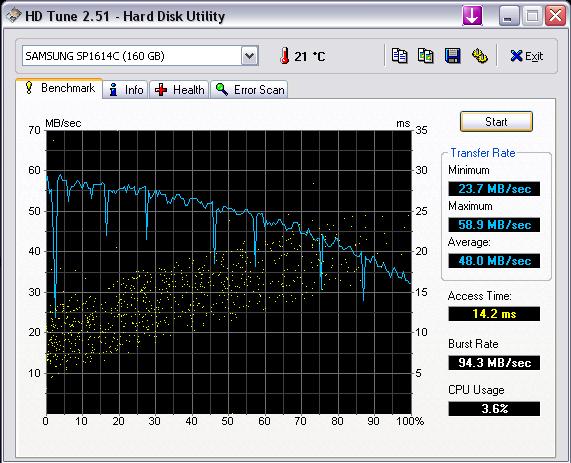

Und was sagt hd-tune dazu?
Ich denke, es kommt immer darauf an, was wo gemessen wird. Aber die Werte sind schon in Ordnung.

Der sagt fast genau das selbe wie der HD Tach in Bezug auf die Zugriffszeit
