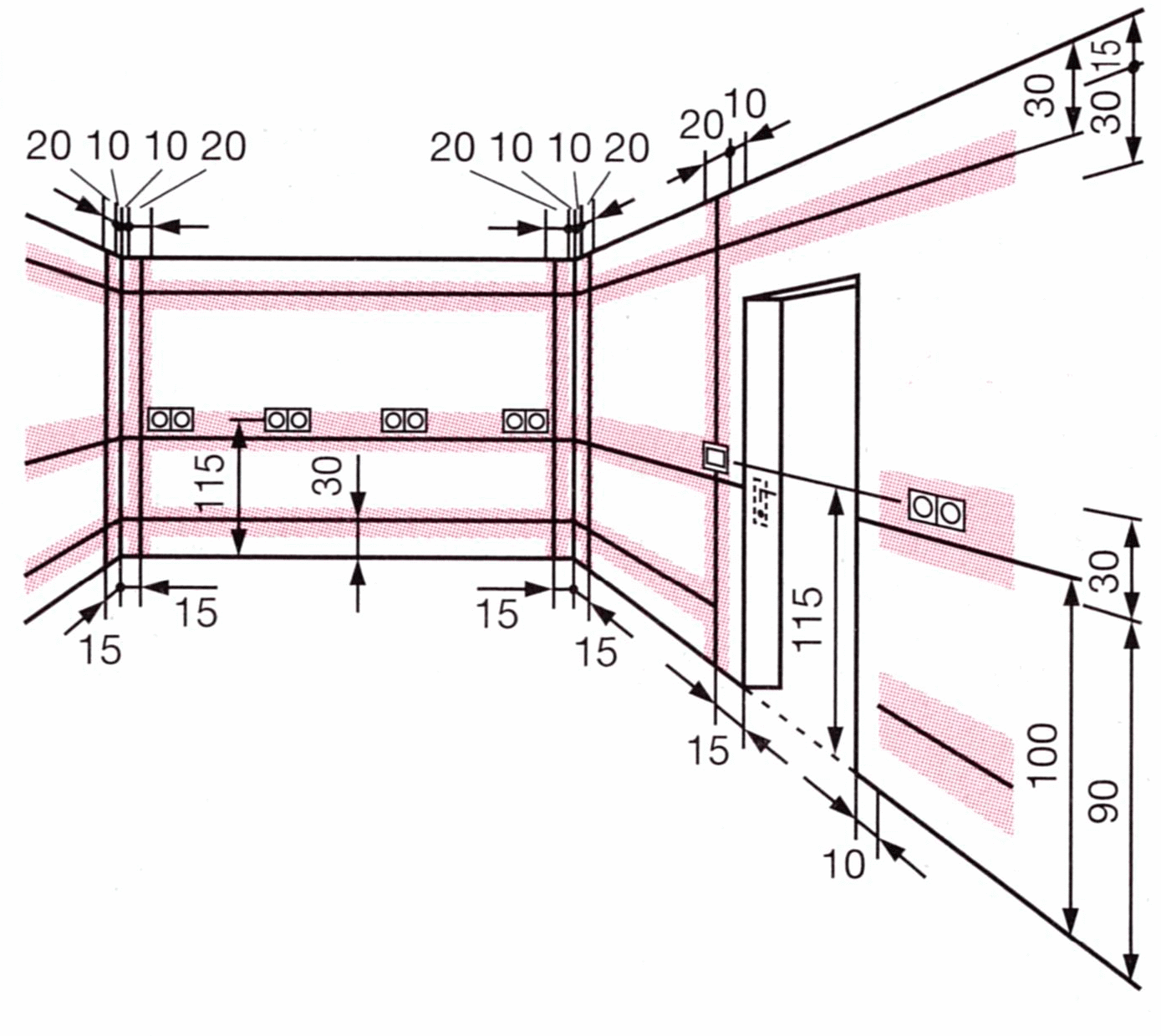

Auf jeden Fall überall hin großzüg dimensionierte Leerrohre legen. Nicht die kleinen Pissdinger die nach 2 Kabeln schon voll sind. Da unbedingt drauf achten. Dann hast du in Zukunft keinerlei Probleme wenn mal ne neue Technik kommt oder irgenwo ein neues Kabel hin muss.
Installationszonen im Hausbau sind ja genormt. Wenn man das alles mit Leerohren abdeckt (Idealfall) kann eigentlich nix mehr schief gehen.
Das Bild ist für ne Küche aber in Wohnräumen ist das gleich bis auf die mittlere Lage.
Überall ausreichend große Leerrohre verlegen. Auch wenn diese vielleicht noch für gar nichts gebraucht werden.
Und Steckdosen kann man nie genug haben.
