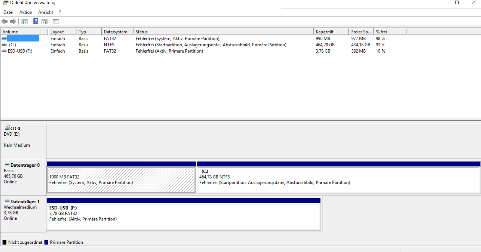

Gestern habe ich versucht mein Notebook (Lenovo, Win10) zurückzusetzen. Dazu habe ich die Funktion in den Einstellungen verwendet und habe die Option "Alles Entfernen" genommen. Als ich nach ein paar Stunden an den Laptop schaute stand dort dass das Zurücksetzen geklappt hat aber nicht alle Daten entfernt werden konnten. Deswegen habe ich mir mit dem "MediaCreationTool" Windows auf eine DVD gebrannt und den PC dann damit gestartet. Nur leider funktioniert das Zurücksetzen dort gar nicht. Nachdem es 10min bei 1% hing, kam die Meldung "Problem beim Zurücksetzen des PCs. Es wurden keine Änderungen vorgenommen."
Auch wenn ich die Option wähle dass nur die Dateien entfernt werden sollen (ohne Laufwerk Bereinigung) klappt es nicht..
Woran liegt das?
Ich habe mein Laufwerk auf 2 Partitionen aufgeteilt. Könnt das irgendwie damit zusammenhängen?

Mach mal einen Screen von der Datenträgerverwaltung.

Ok, sehr merkwürdig. 1000MB Systemreserviert und dann Fat32
Eine saubere Clean Installation kann das auch nicht sein.
Im Uefi GPT Modus hat man eine 450MB Wiederherstellung NTFS am Anfang der Platte, dann eine 100MB Ueifi Fat32 und dann C:
Bei einen Upgrade kommen dann eventuell noch weitere Wiederherstellungspartitionen dazu.

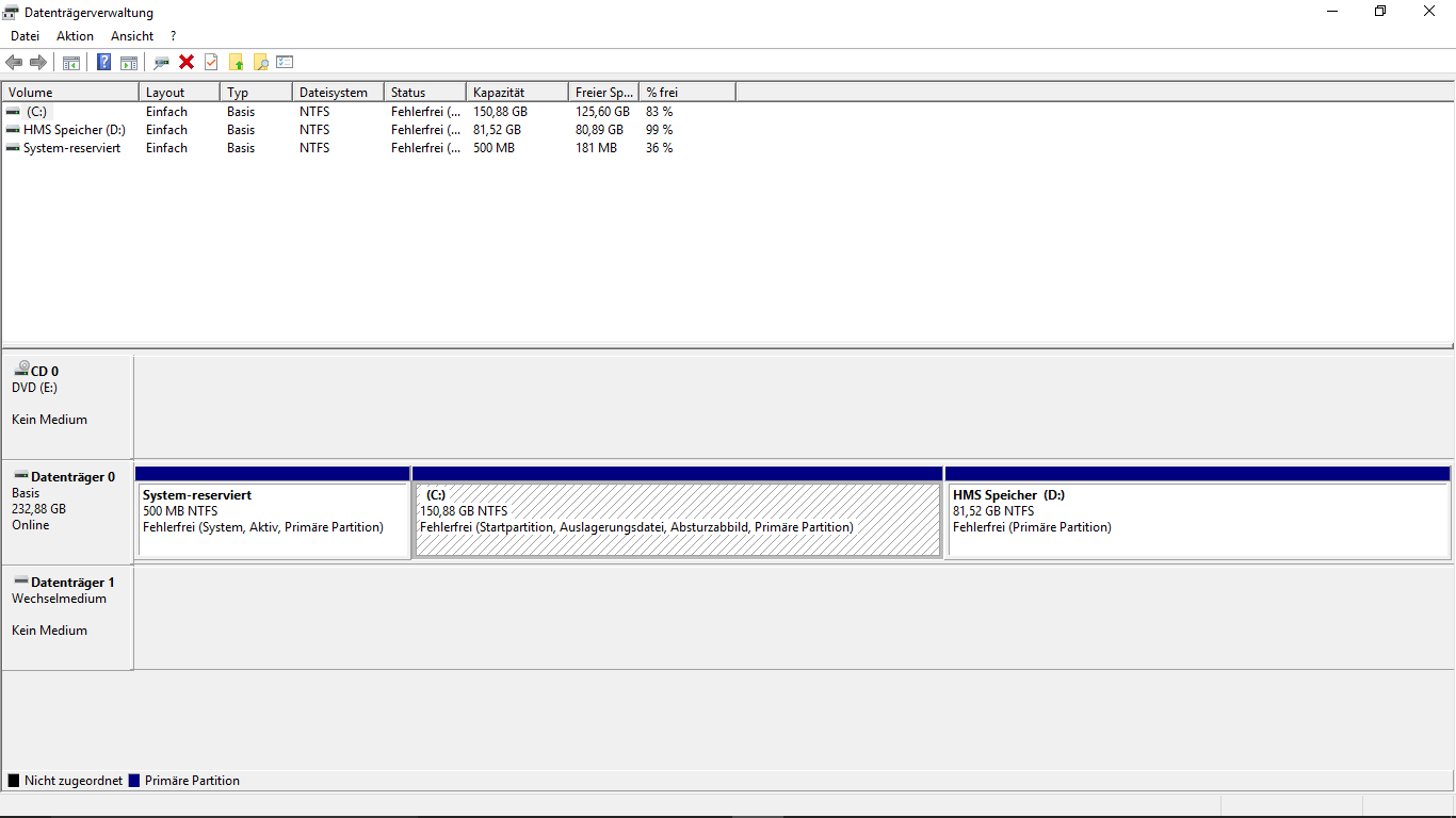

IM MBR Modus hat man eine 500MB Partition am Anfang der Platte und die ist da NTFS und dann C:
Siehe meinen Screen.

Laut dieser Log-Datei ist Windows bei mir auf D: installiert, was aber eigentlich nicht der Fall ist
keine Ahnung was du damit D: hast
von 2 Partitionen die du selbst erstellt hast sehe ich ja auch nichts.
die 1000MB wirst du ja nicht selbst erstellt haben, für deine persönlichen Dateien.
