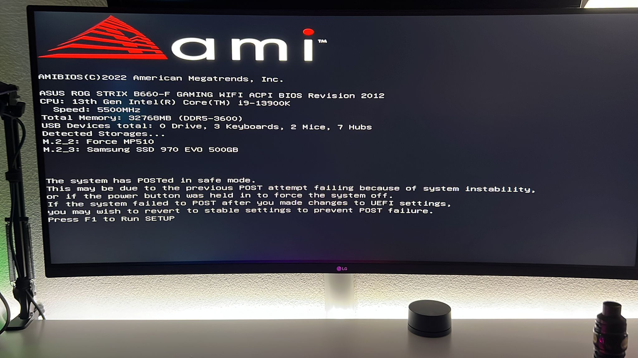

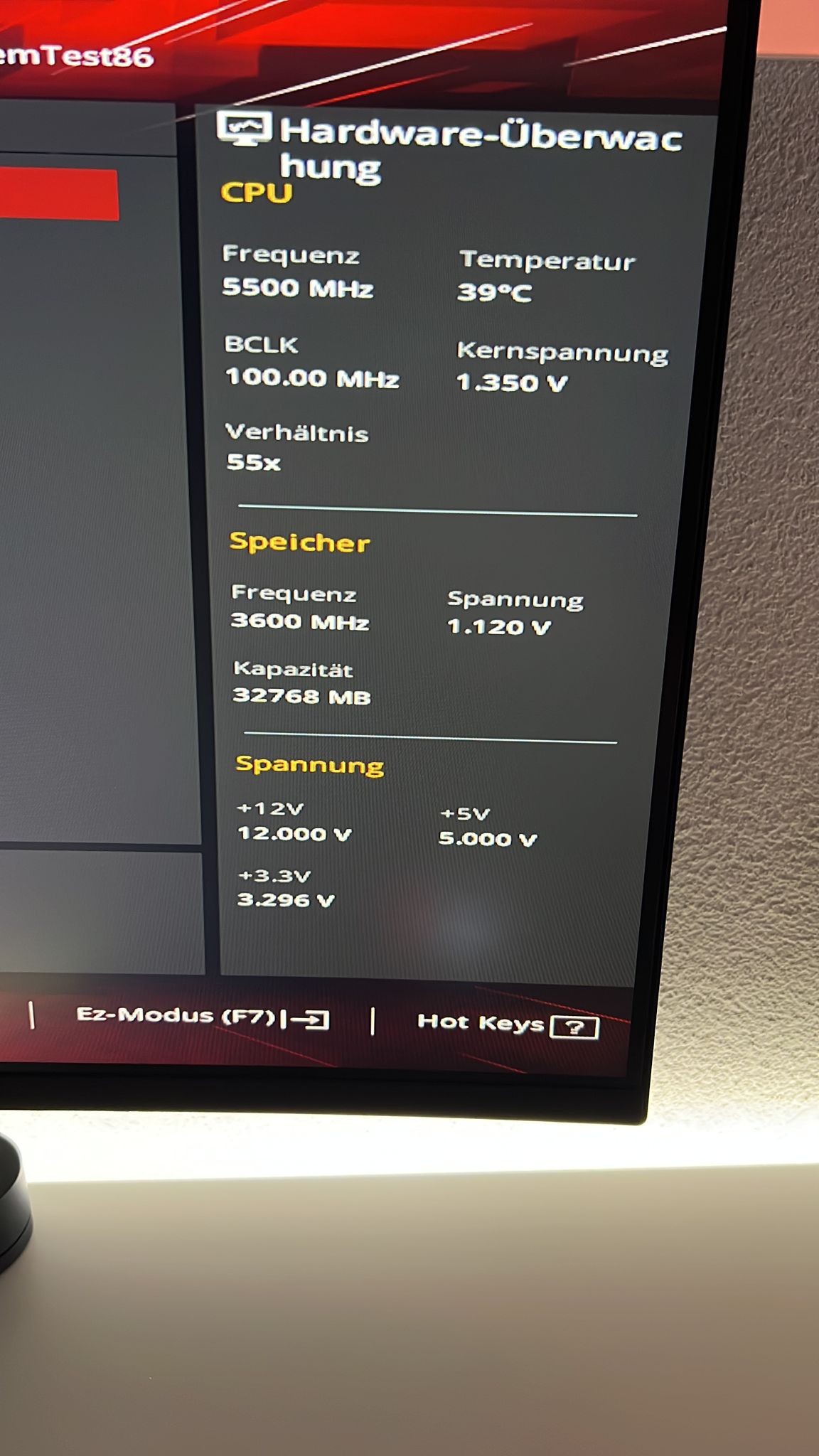

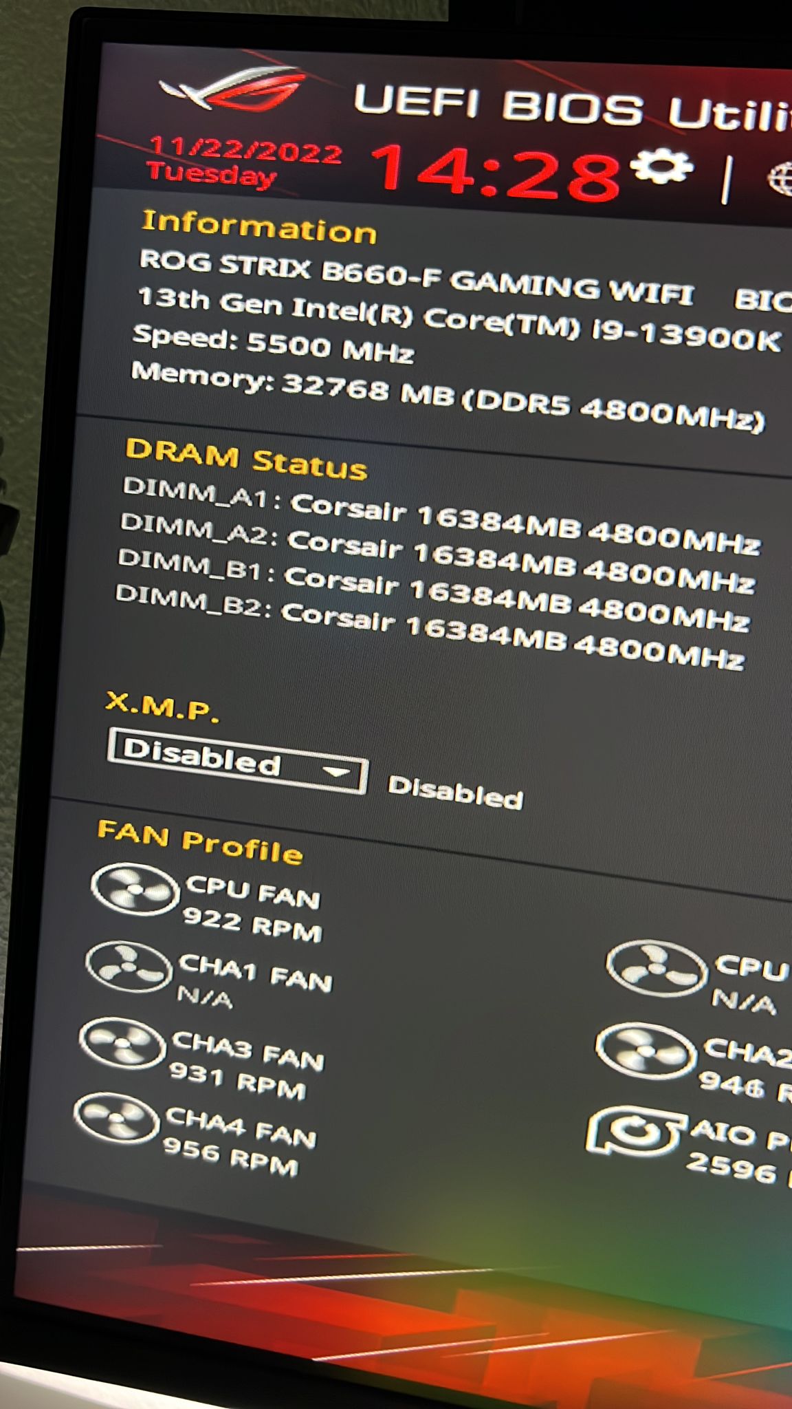

Grüßt euch!
Heute ist mein zusätzlicher Ram Speicher angekommen (Corsair Vengance RGB DDR5 5600Mhz 32GB)
Das ist der selbe Speicher der momentan auch verbaut ist (Corsair Vengance RGB DDR5 5600Mhz 32GB)
Ich baute den RAM ein und im Windows wurden nur 32GB erkannt. In der Systemkonfiguration ist es auf 64GB freigegeben.
Der RAM wird von ICUE erkannt und ist auch im HW monitor zu sehen. Im Bios wird der Speicher ebenso erkannt. Im Bios muss ich den Speicher auf 4800Mhz zu stellen (mehr wird nicht erkannt) war zu sehen das im Bios nur 32GB Ram auf 3200Mhz erkannt wird. Davor lief mein Ram auch auf 4800Mhz ohne Probleme. Der PC fährt normal hoch wenn jeweils nur ein Speicher verbaut ist. Sobald ich das XMP Profil auswähle startet der PC nach einer Ewigkeit mit einer Fehlermeldung.

Soweit so normal. Mehr Riegel -> Mehr last auf dem Controller -> Weniger Max. takt pro Riegel.

Was passiert, wenn Du den Speicher weiter runter stellst, auf 3200 z.B. ? Mir scheint, dass 4800 für alle vier Riegel zuviel ist, er gnadenlos abstürzt und dann in einer Art Notmodus nur mit zwei Riegeln hochfährt.

Laut deinen Images werden aber nur 32Gb erkannt, Total Memory 32768 MB, vier Module werden erkannt aber wohl nur 2 angesprochen.

Laut ASUS Webseite werden bei 4x16Gb 4400Mhz in der Kompatibilitätsliste geführt. Vollbestückung ist selten eine gute Idee dann lieber 2x32GB um auf 64GB zu kommen.
Wie sind den deine Teiler, hieß glaube ich auch Gear eingstellt?
