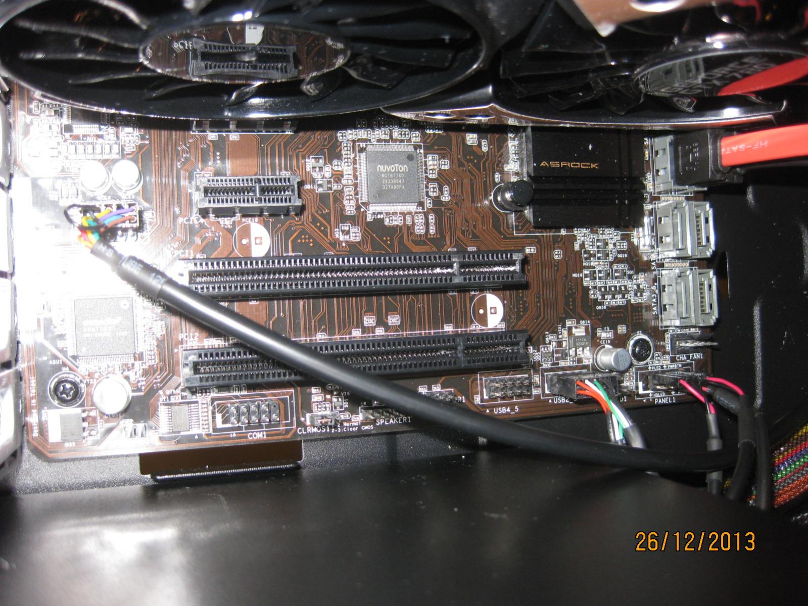

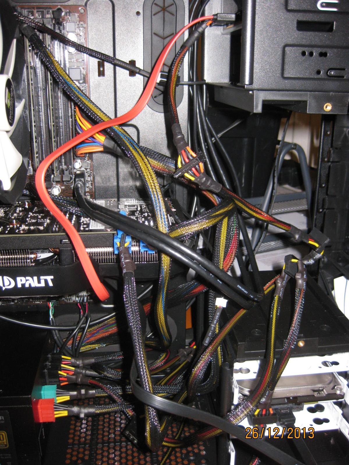

Da ich beim anschalten des Netzteils nicht mal irgend ein "spannungsgeräusch" oder so etwas höre, vermute ich mal, dass das netzteil nicht in ordnung ist. Genau so könnte es aber denke ich auch das mainboard sein. Vielleicht habe ich aber auch nur irgend einen vollkommen banalen fehler gemacht. Das ist der erste rechner den ich quasi von grund auf selbst zusammengebaut habe, ich habe mal zwei Fotos hochgeladen, vielleicht fällt euch ja was auf (abgesehen von der Unordnung).

Wobei, kurz angehen sollte er. Wahrscheinlich ist entweder Netzteil oder Mainboard defekt. Auf den Fotos kann man nix falsches erkenne, ist auch schwer.
